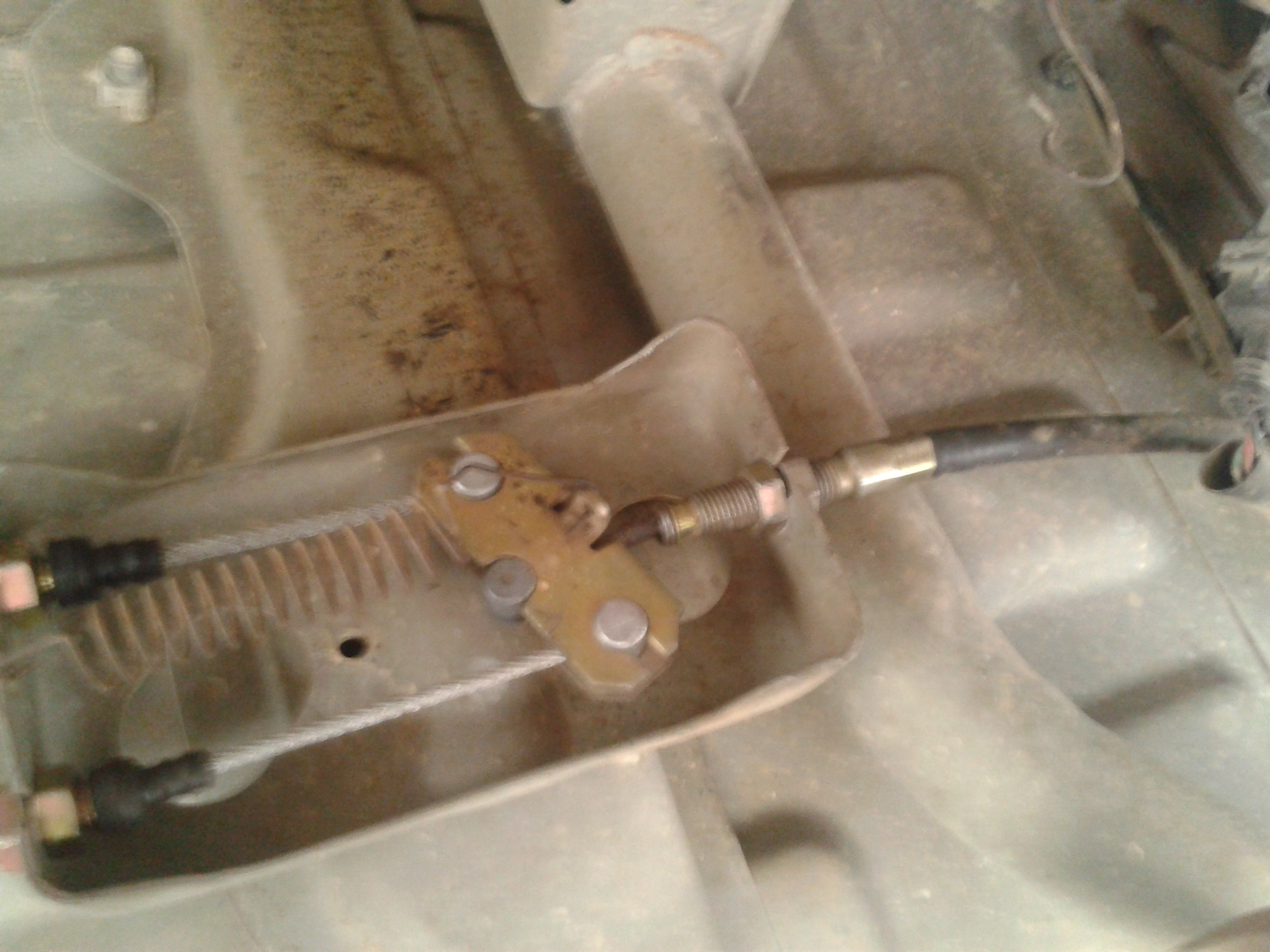

在几个月前换了右手刹线,昨天自己又换了左手刹线,装好后发现左右不同长的,就是下面拉的那个不平行,一条长,一条短。手刹线是我拆旧的拿去照着长度买的,应该没事!手刹也很好用。大家说这样有没有问题? 2013-08-22 10.52.31.jpg

没问题的

我见过好多都这样啊。不懂,高手回答

左轮和右轮刹车间隙不一样,所以那个歪。正常。

我的金牛星 新车时候就这样

刹车效果很好!

可以调整的看你的修理技师水平了,没那个水平这个也调不平的

这要看你的刹车皮和鼓两边是否一样,如果一样是可以调的,两边刹车间隙一样就能调平衡,你可以开在水泥路上踩急刹,然后下车查看轮胎拖印是否是同时刹死,如果不是那说明两边刹车间隙不一样

我自己装的!
