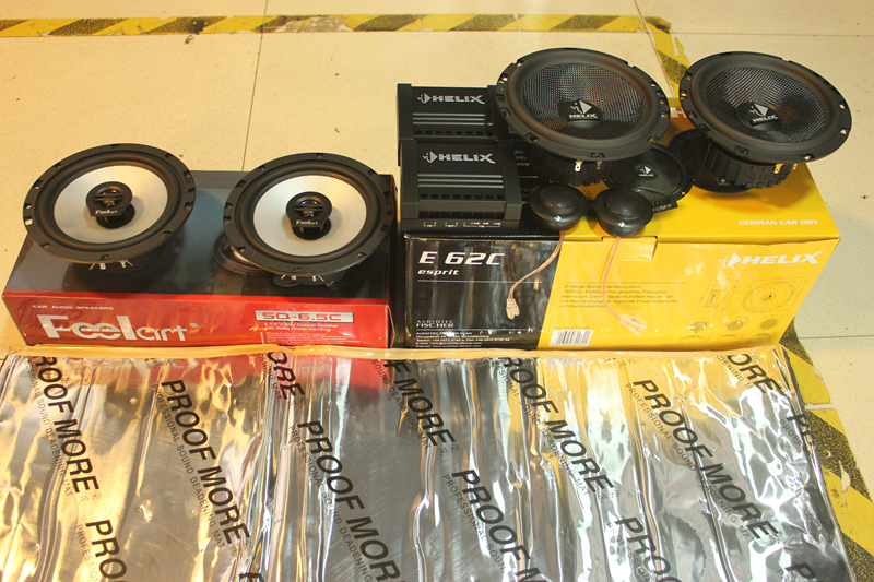

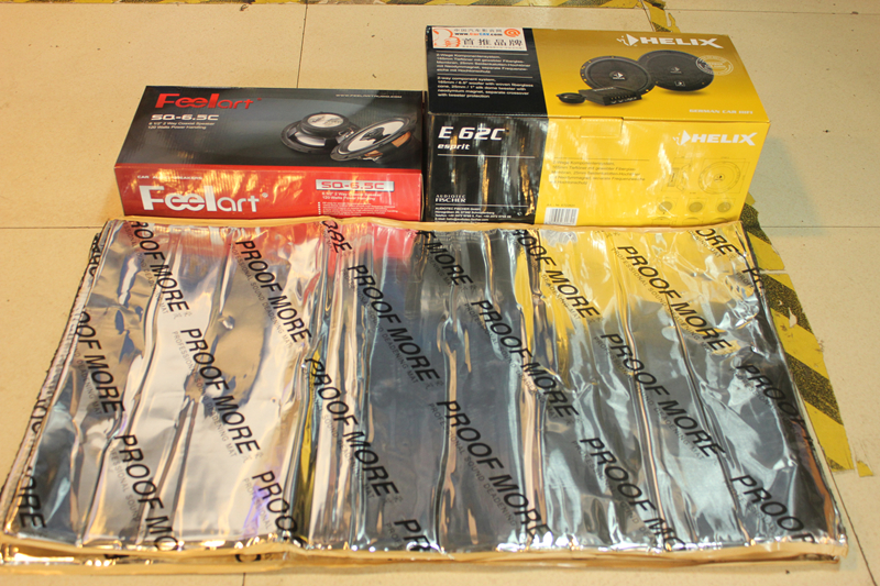

前门2分频套装喇叭:喜力士 E62C
后门同轴喇叭:芬朗 SQ-6.5C
四车门隔音:荣茂 制振板

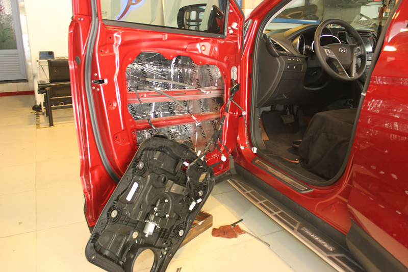

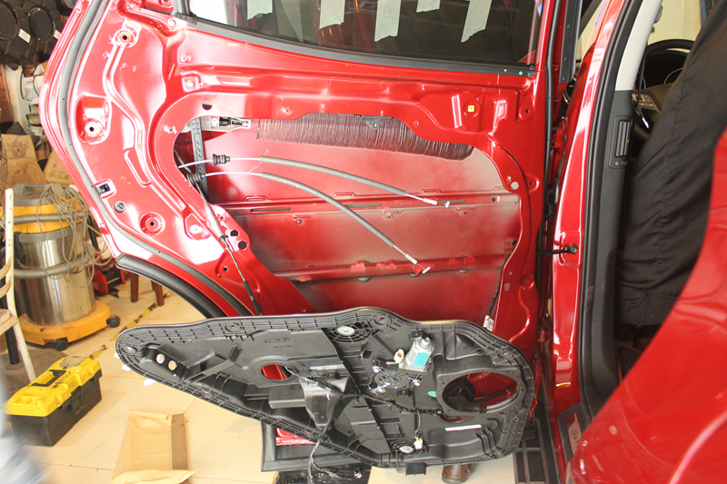

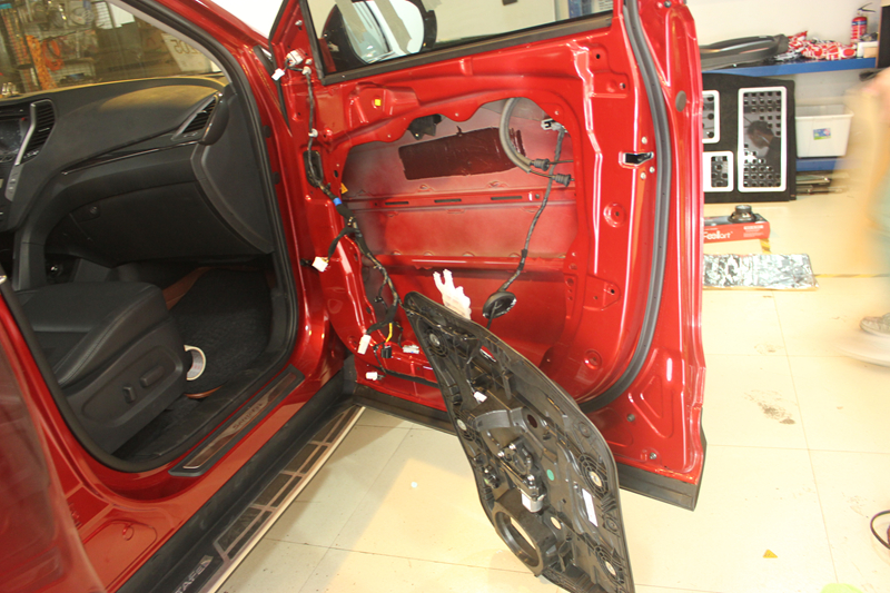

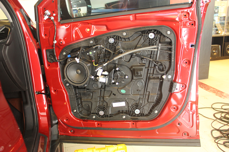

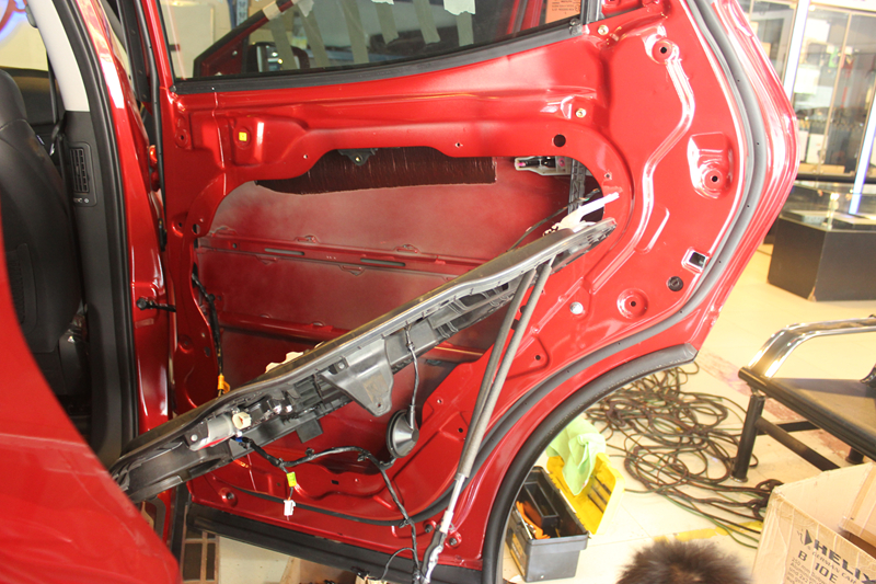

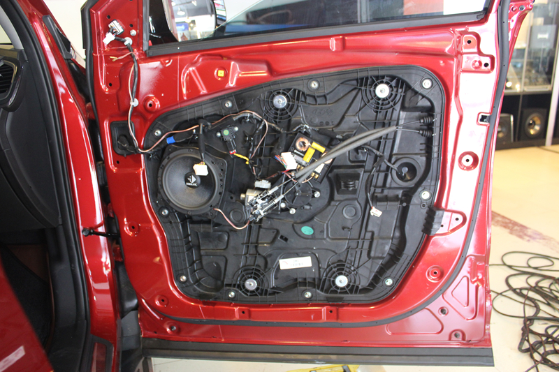

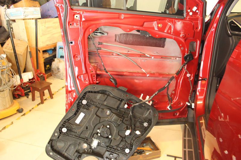

拆开了车门板有一层塑料板。
拆开了塑料板之后,我们看到的是空荡荡的铁皮而已。
 楼主| 发表于 2013-8-20 18:17:27 | 显示全部楼层

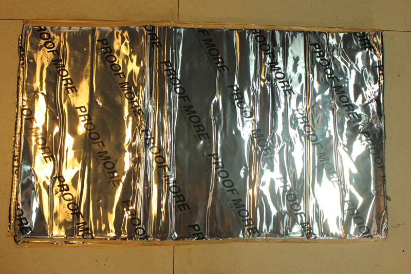

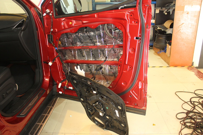

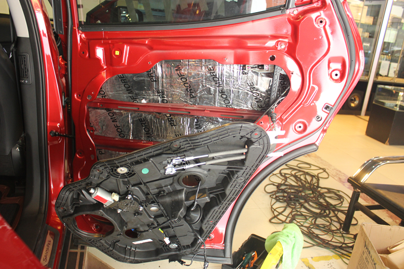

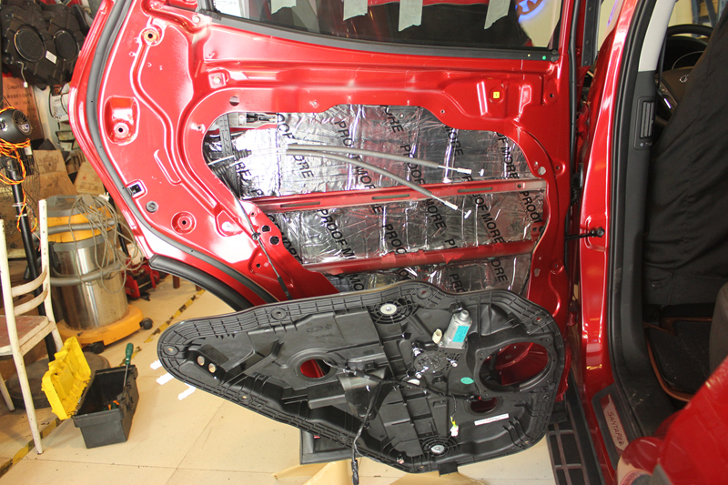

汽车隔音主要用于车身加固与减少车身震动,减振,在高度稳定不易氧化的,具有优异的减振,隔热,防锈,钣金强化性功能;隔音除了让车内更加安静舒适外,另一个作用就是能很大程度上的提升音响效果的发挥。荣茂隔音在内层丁基橡胶阻尼材料和外层铝金属薄板,当金属结构振动时,阻尼层也随之振动,但会受到外层金属薄板的约束,从而衰减沿结构传递的振动能量、达到抑制金属结构振动,减弱底板的共振、抖颤。最终使得扬声器放出更为纯净、自然的音乐。
在内层贴上顶级隔音王,以形成多个振点,根据声波的干涉原理,频率相同,相位相反的波,叠加后会使声波相互抵消,以此来减少门板的噪音。也变相的增加了铁皮的厚度

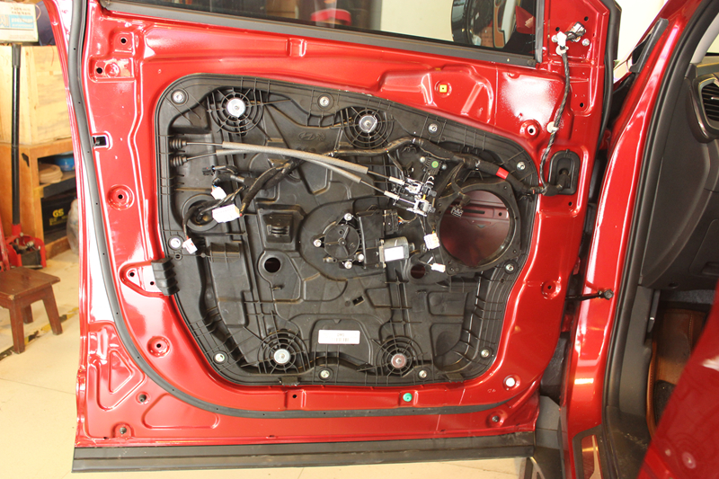

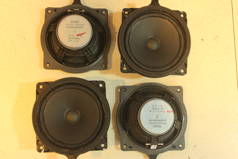

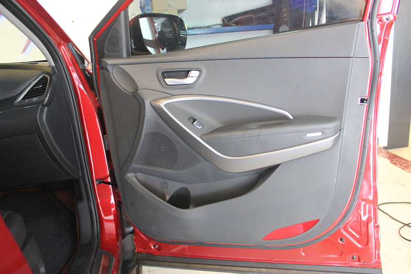

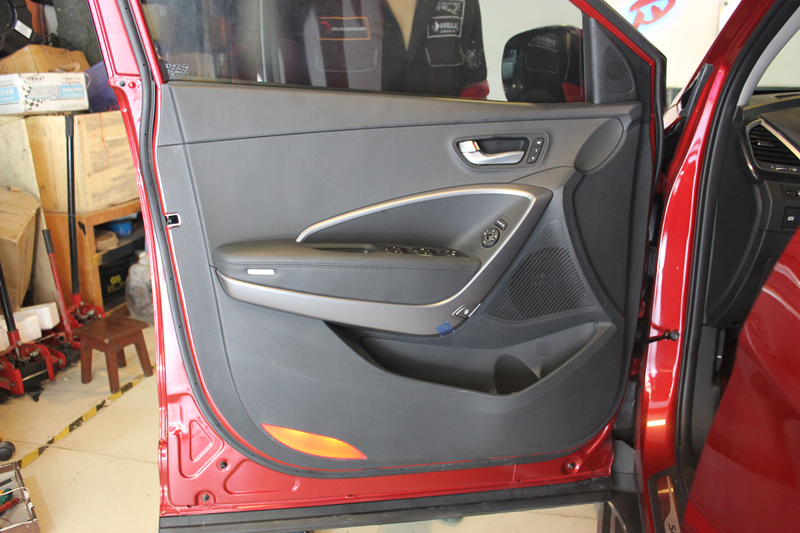

原车喇叭
前门2分频套装喇叭:喜力士 E62C
后门同轴喇叭:芬朗 SQ-6.5C
 楼主| 发表于 2013-8-20 18:21:08 | 显示全部楼层

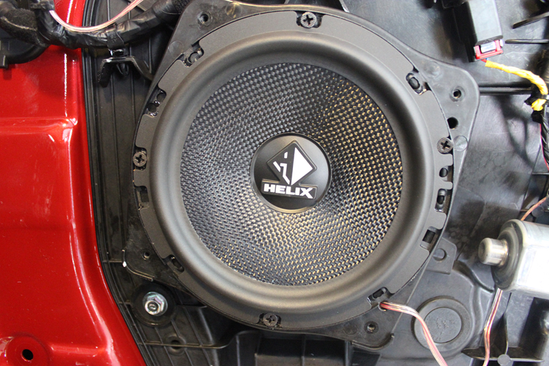

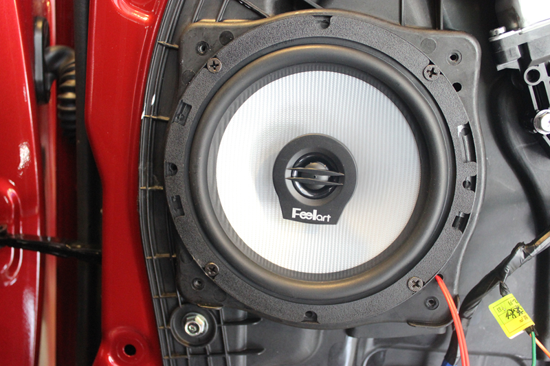

前门喇叭位置安装喜力士E62C,喜力士喇叭音响效果明亮动听,在传递流行音乐、DJ等风格音乐有着较好的表能力,风格比较综合。
 楼主| 发表于 2013-8-20 18:23:07 | 显示全部楼层

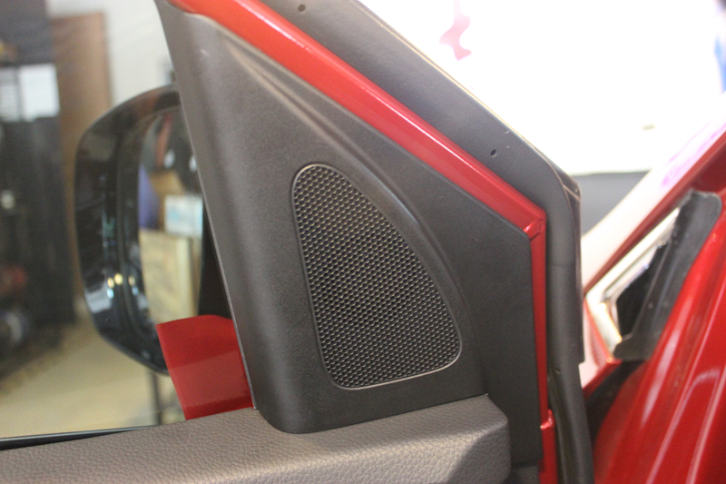

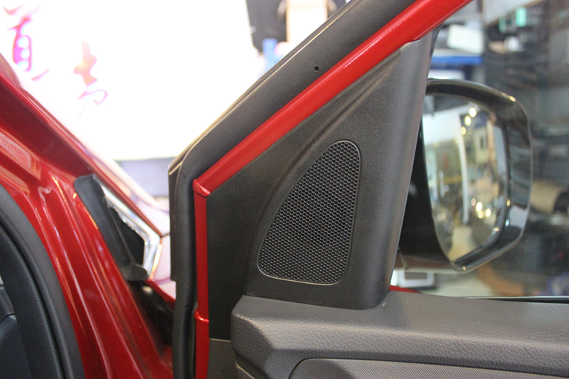

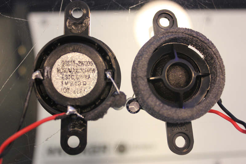

原车高音

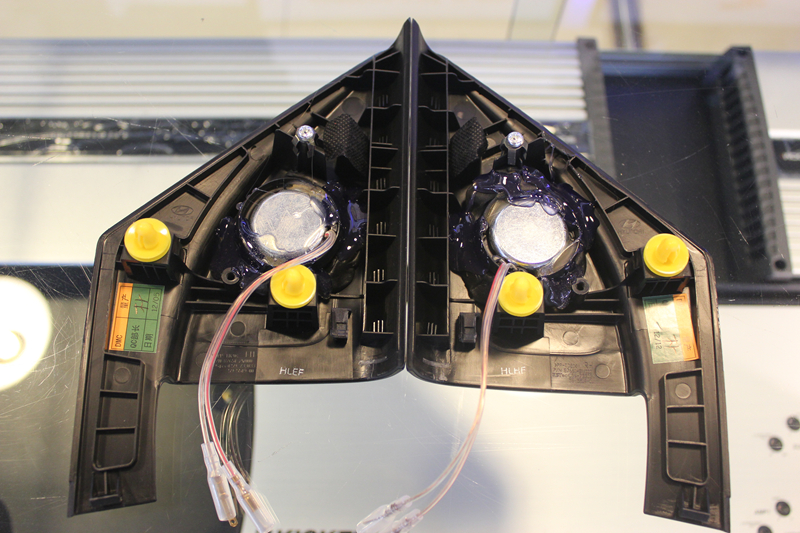

固定好德国喜力士E62C高音后安装在原位。
德国喜力士E62C高音单元采用了蚕丝复合振膜,中低音振膜采用下班纤维编织振膜,兼备高密度和轻量化的优点,丝绸圆顶高音,独特的工艺让高音单元重播音乐时的高音灵巧、松驰,具有很好的自然表现力

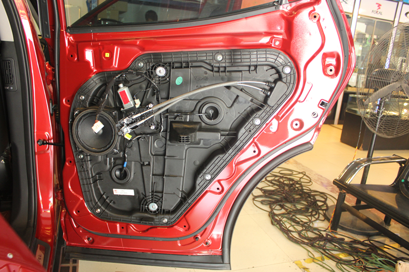

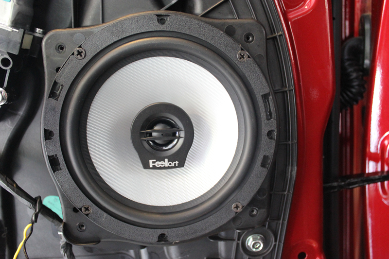

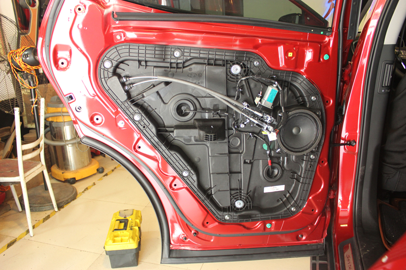

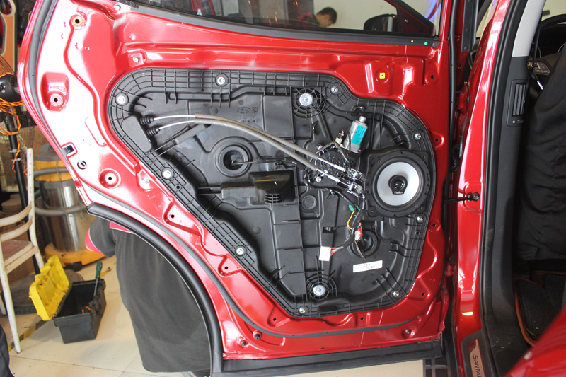

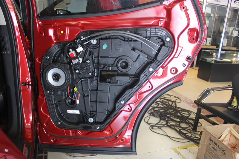

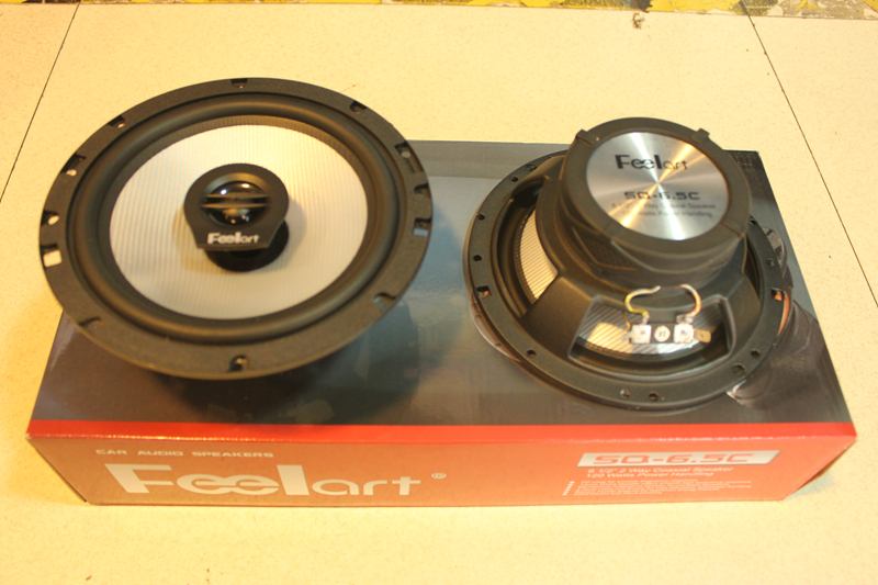

后声场喇叭采用的是芬朗经典超值系列SQ-6.5C两路同轴喇叭,这款喇叭声音表现相对价位来说物超所值,声音偏中低频,适合大多数人听音口味的同时也会照顾到有不同听音需求的车主,而且它安装在后声场的原车位,对前声场进行补充,不管车主坐在车上的任何位置都能感受到美妙的音乐。
后声场芬朗SQ-6.5C同轴喇叭安装。
完工。
