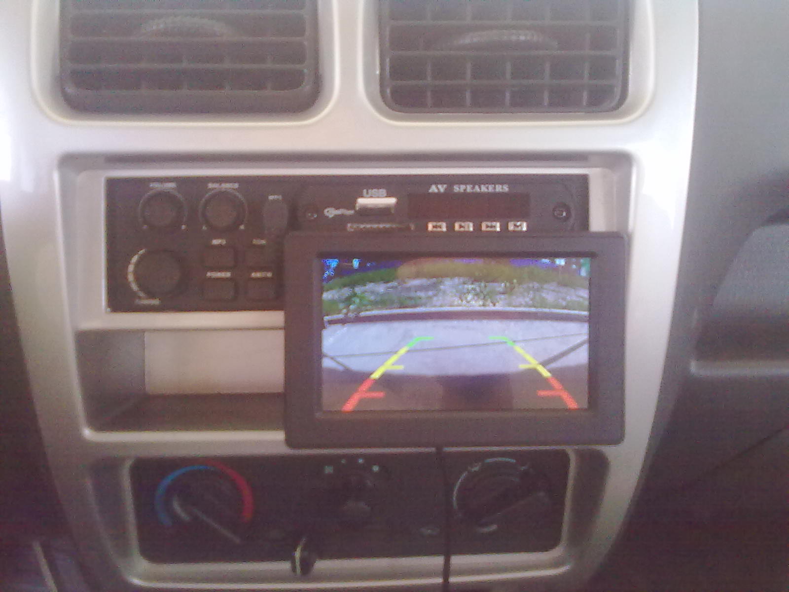

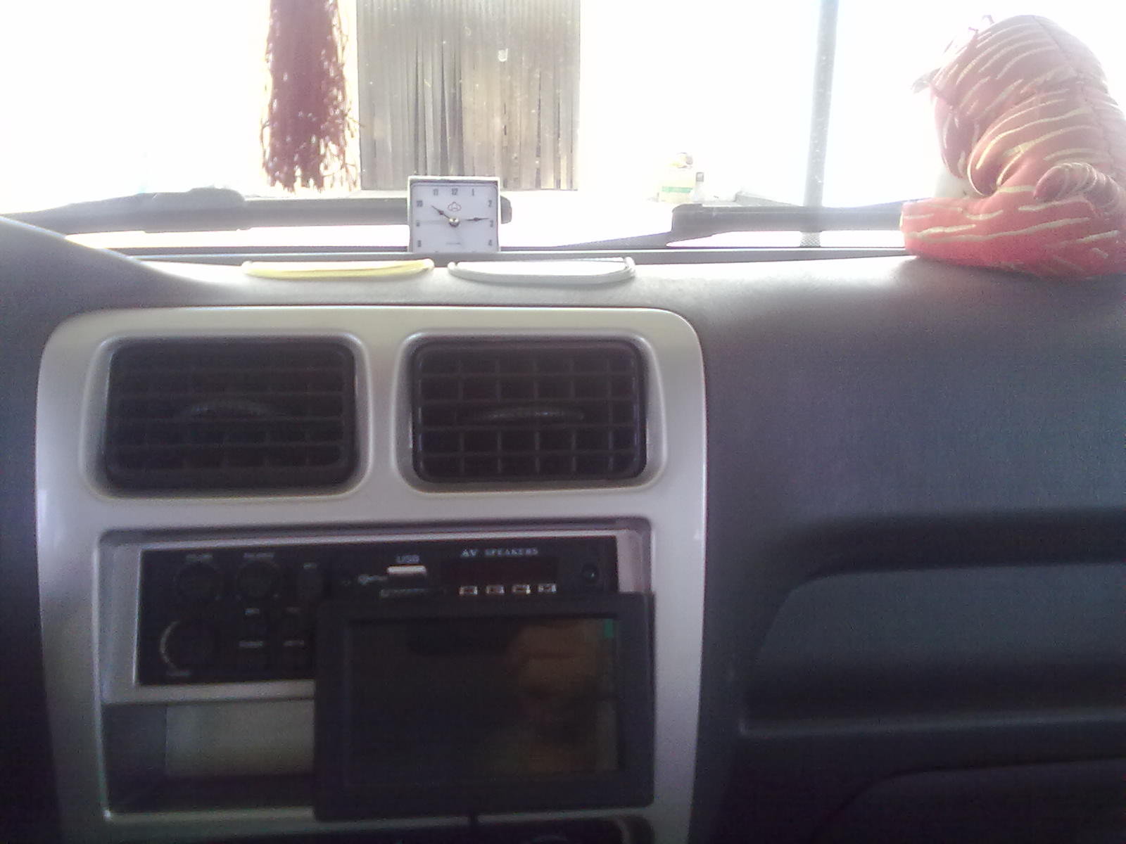

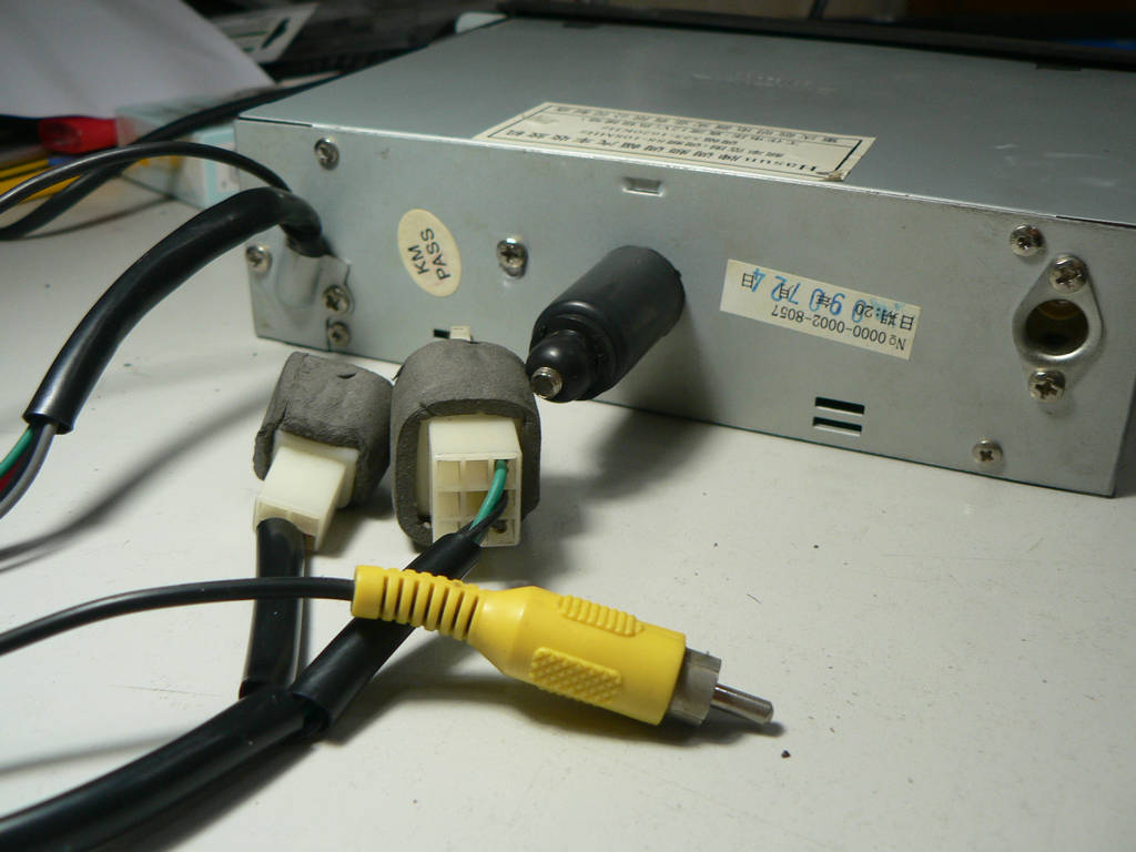

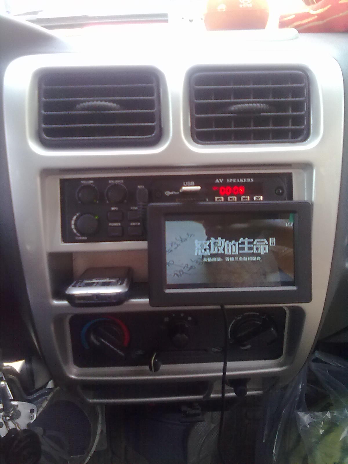

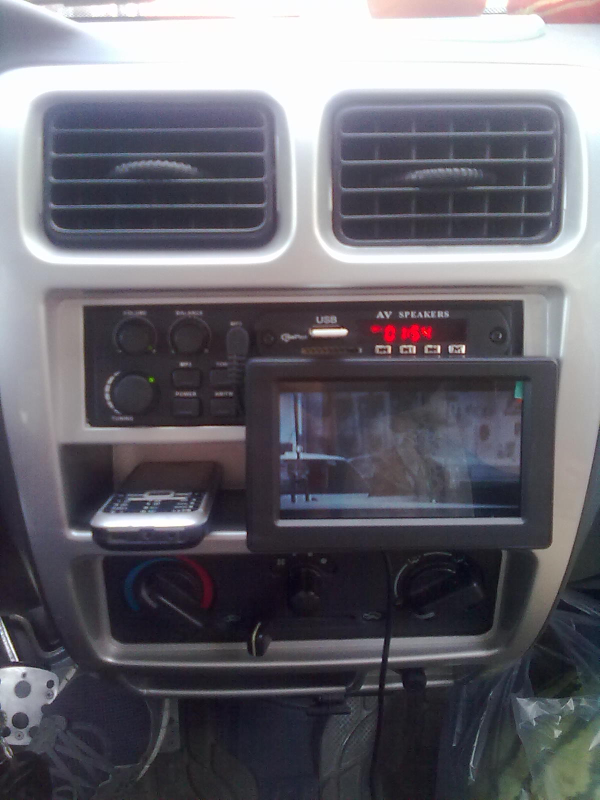

6363加装了倒车影像系统,4.3寸的屏幕和带辅助线和夜视的摄像头。摄像头安装在尾门牌照灯处。挂倒挡时自动启动倒车影像。只是在发动机运转时,图像有干扰。后在倒车摄像头电源线上加了0.1uf和25v 220uf的两个电容问题解决了。

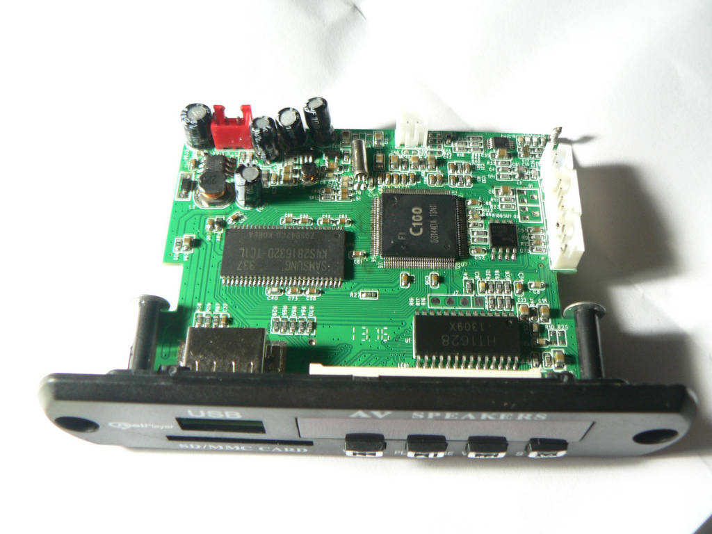

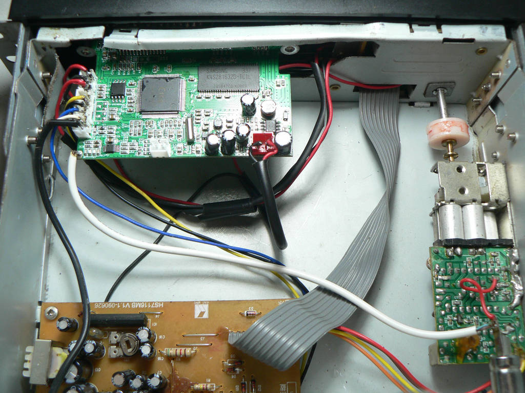

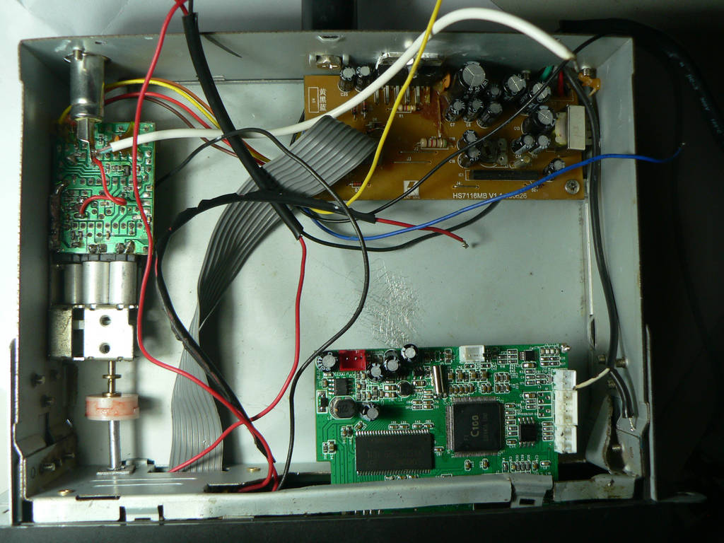

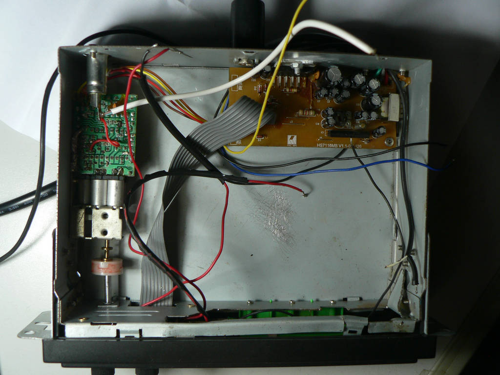

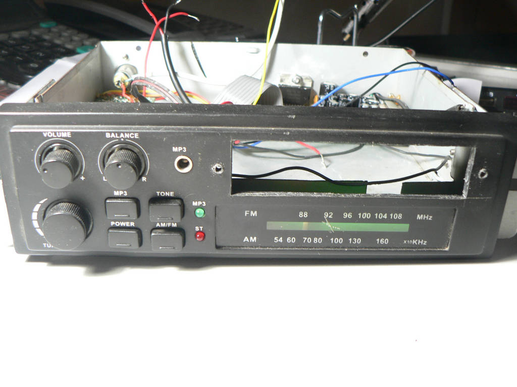

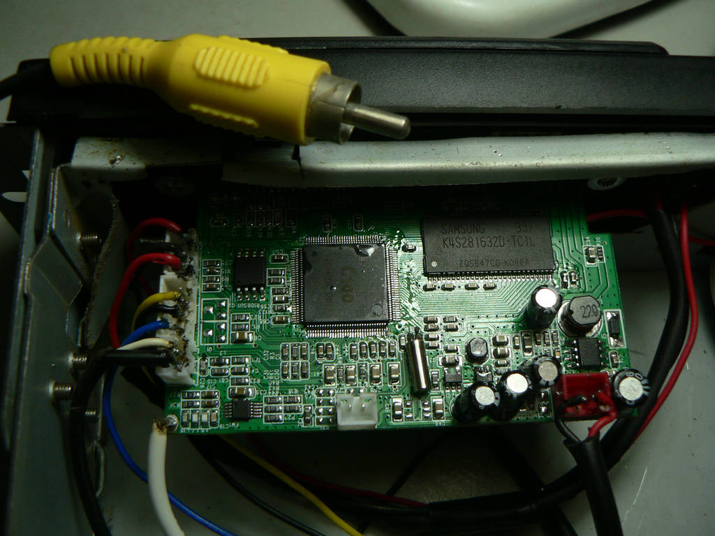

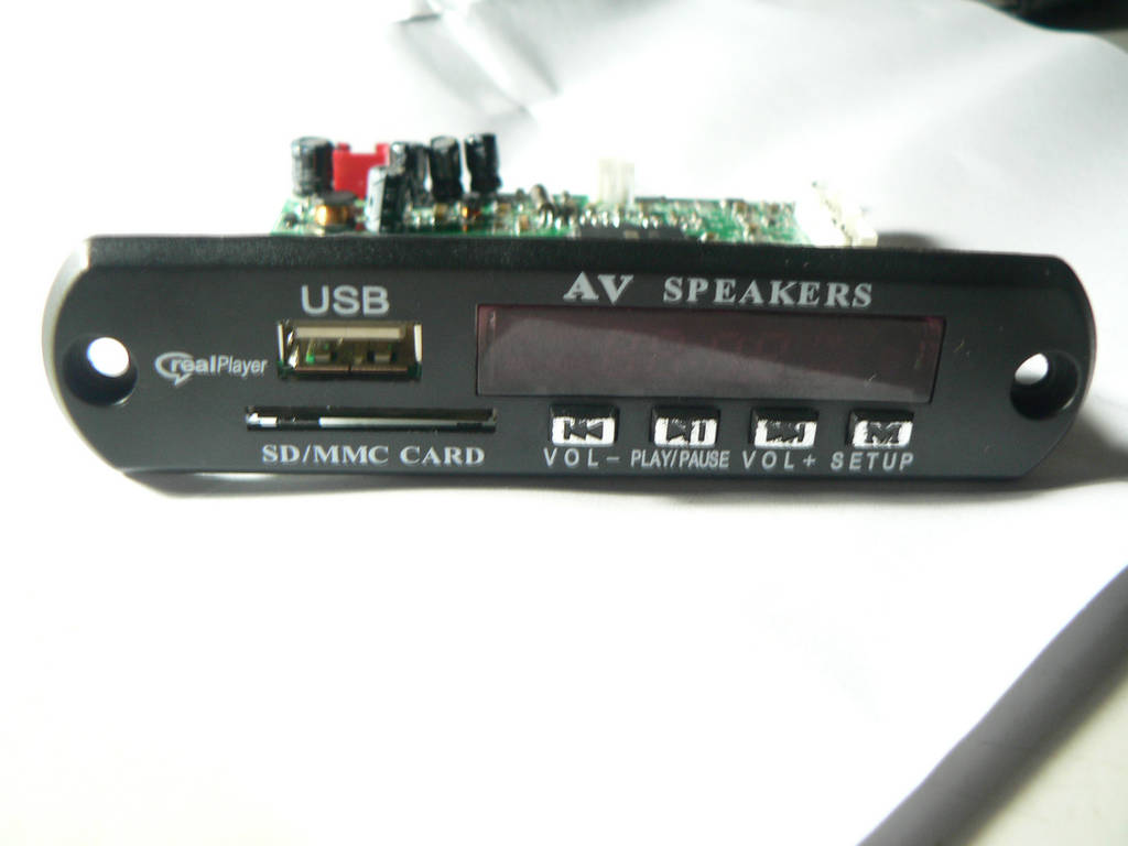

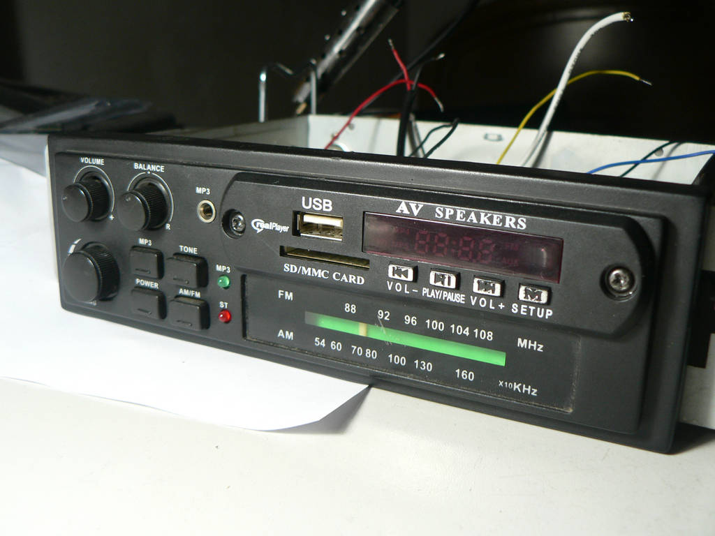

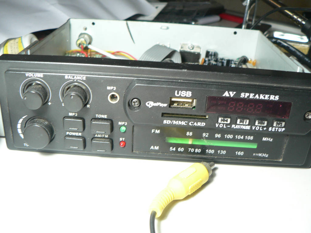

显示屏因为有两个视频输入接口,所以将原车的收音机改装了一下,加了一个插卡MP5播放器,将视频输入1接上了MP5的图像,呵呵,效果还挺好!对了,显示屏是的电源是接在点烟器后面的,前面不影响点烟器的使用。在电源线上也加了一个16V 1500uf的电容,来保证图像不受发动机运转时杂波的干扰。
改装和加装时忘了拍下过程了,只有现在的效果图了!

 楼主| 发表于 2013-8-18 23:32:48 | 显示全部楼层
我的理念就是,不动原车线路,不损原车零件,可以完全恢复原状。还有就是对原车的配件只改不换,除非损坏无法修复。
