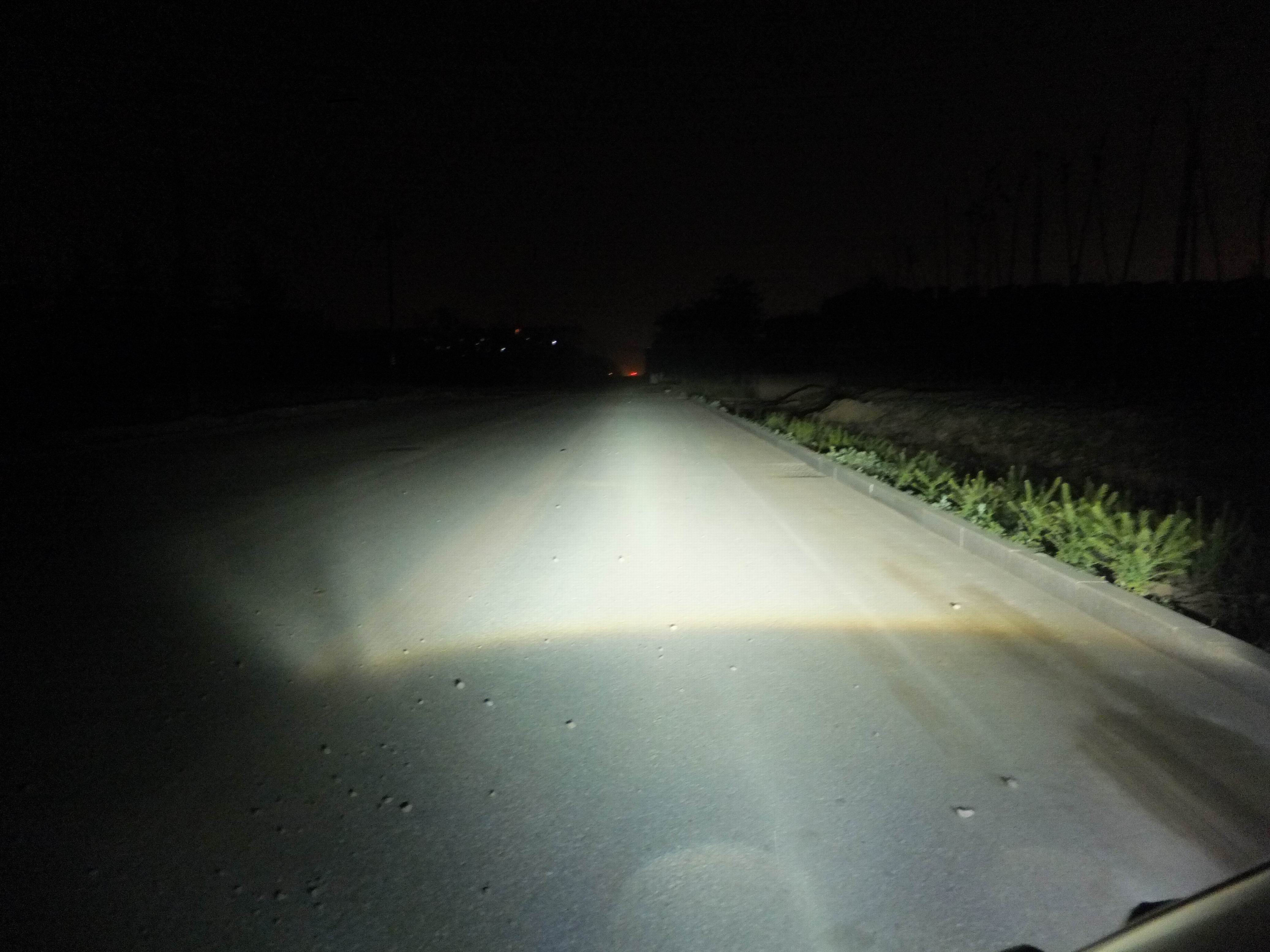

发表于 2013-8-17 22:14:48 | 显示全部楼层
我改的,这个是近光
 楼主| 发表于 2013-8-17 22:27:09 | 显示全部楼层
我后天改。。要不要用到H4线组。。你的氙气灯。。几K的。。6000K?
发表于 2013-8-17 23:23:37 | 显示全部楼层
你的不是远光一体的H4 灯泡.. 不需要用H4线组...我的车改了4个透镜..二代6399 .原车大灯H4灯泡的换了透镜..再把雾灯也改了双光透镜..说实话的.就雾灯的透镜..都比原车的灯光要好..不过前提是改的什么透镜..如果是精工伟世通之类的透镜..效果一般般.近光还能免强接受..远光....很差.如果像车是近光跟远光分开的话.把近光的线接安定器.再把变光线组搭在远光上就能实现4远光.2近光..
