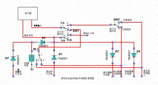

此帖是本人去年4月写的,这次改车只买了一个摄像头,没用到此电路,原理上应该没问题,
侧视后视倒车优先+手动档位任选(原创)
前段时间见别人倒车视频,闲来无事上网搜了一下发现朋友们加装的侧视+后视功能不够完善,花了几个小时的时间草画了一个电路,要求是在任一时间都可以观察右侧和尾部视频,有手动和自动选择.
  图画出来一个来月了,但原来下载的电路图绘图软件(英文版)几年没用了,不会使用(没学过英文)别见笑,试了很久才把电路弄出来,闲话不说了看看电路吧.
原理很简单,双刀双掷开关SW1掷于自动时,打开右转向灯12v电压经D1二极管触发显示器,由于D5的隔离继电器R无电不动作.同时经D3加电到右侧摄像头,视频右侧信号经继电器R常闭触点2,1和双刀双掷开关SW1 3,1输入到显示器显示右侧图像.当汽车倒车时电压经D2二极管,继电器R得电继合,并经D5加电到显示器触发和经D4加电到尾部摄像头,视频信号由于继电器的继合常开触点1,3接通再经双刀双掷开关3,1输入到显示器显示车尾视频. 双刀双掷开关SW1掷于手动时,12V电压经双刀双掷开关5,4加到显示器触发和右侧和尾部摄像头,由于D1,D5的隔离右转灯和倒车灯不亮,右和后视频信号分别经单刀双掷开关SW2加到双刀双掷开关2,1到显示器显示所须要看到的视频.有时间再发其它论坛.

发表于 2013-8-18 11:53:30 来自手机 | 显示全部楼层
我的更简单!

发表于 2013-8-18 15:24:56 | 显示全部楼层
看不懂!!!
发表于 2013-8-20 16:14:05 | 显示全部楼层
图是看懂了,有点麻烦呵呵
发表于 2013-8-20 20:45:45 | 显示全部楼层
我看不懂,我的就是一个摄像头一个显示器
发表于 2013-8-21 20:01:34 | 显示全部楼层
专业:good::good:
