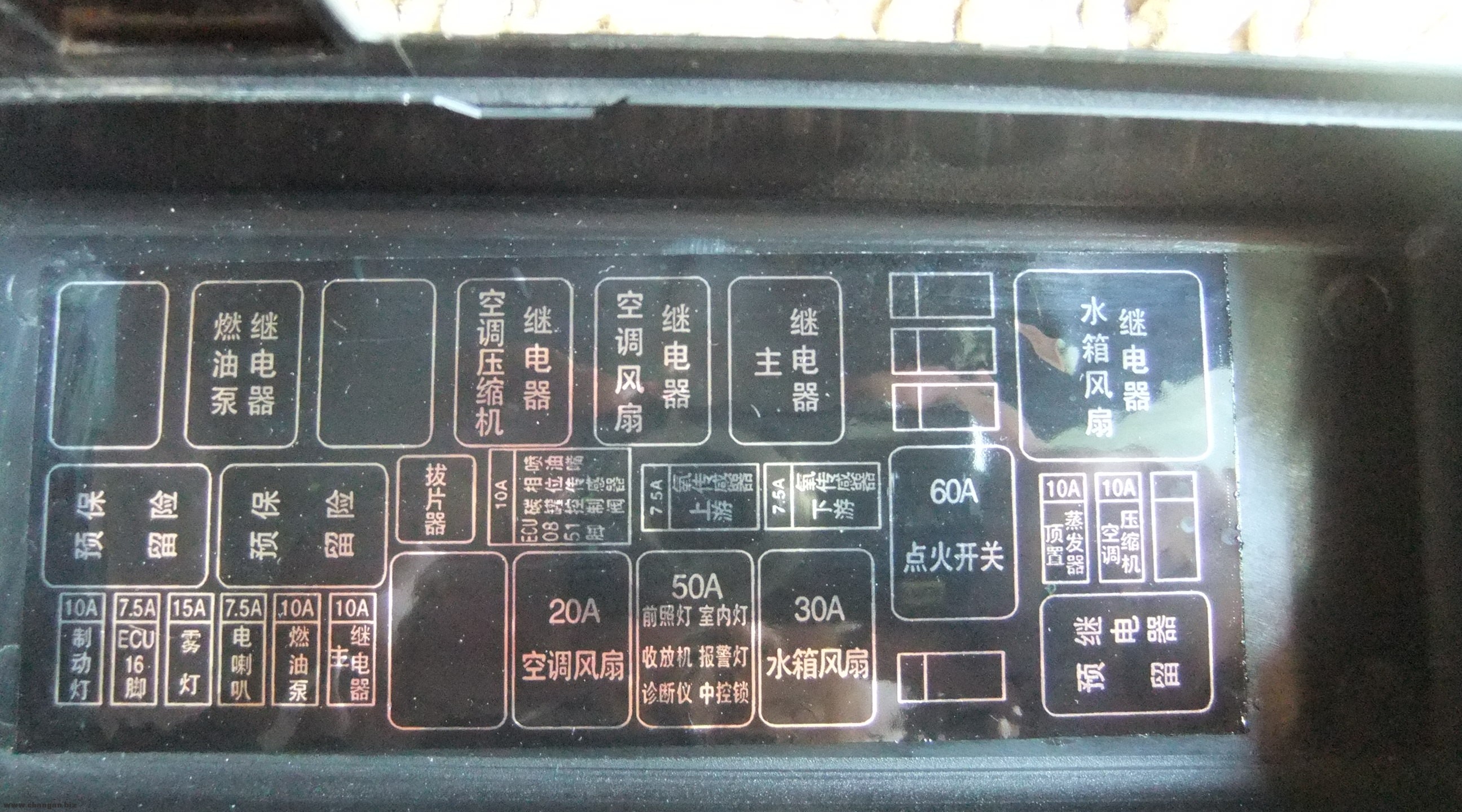

求助:求一张前舱保险盒盖子的图,我的盖子掉了,不知道保险片的定义了。

发表于 2013-8-13 15:20:50 | 显示全部楼层
这个有
不过你的保险盒不遮挡不怕进水吗?
