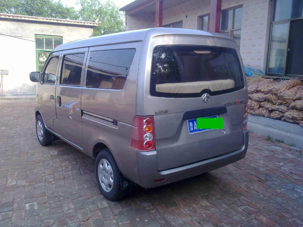

不挂档怎么加油门都不响,是传动轴的毛病吗,修车的看了下说万向节逛了,不能确定是他响,大家说咋办啊,是换传动轴,还是只换万向节,本人开车不超过80麦。
