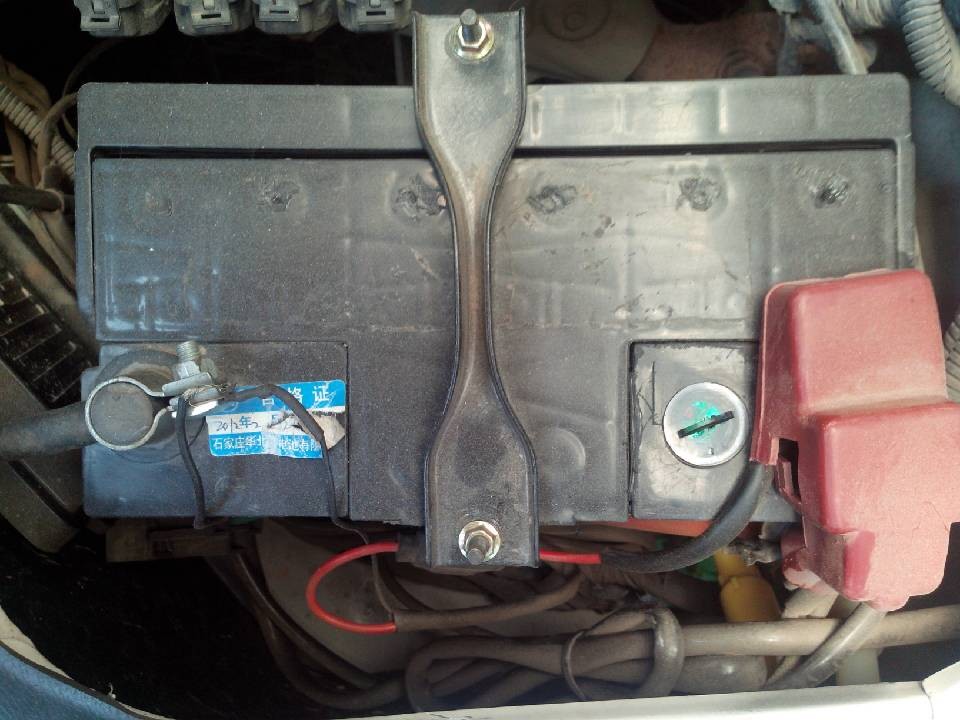

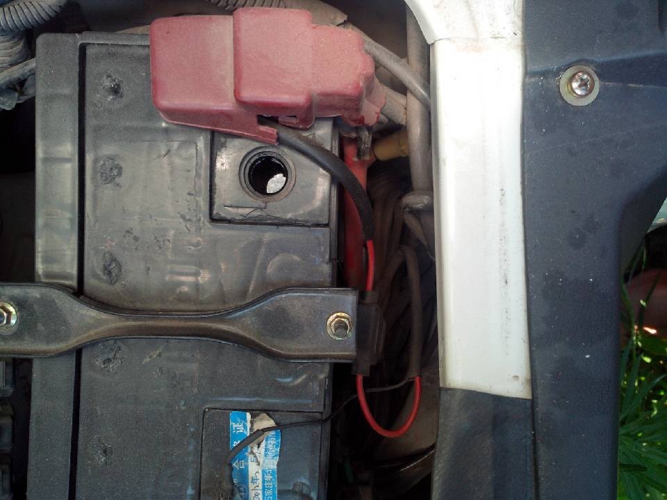

如果6个格你不拆开加的话,单独加观察孔的话,你只加了一格的水,还有5格没有加。

应该每格都要加

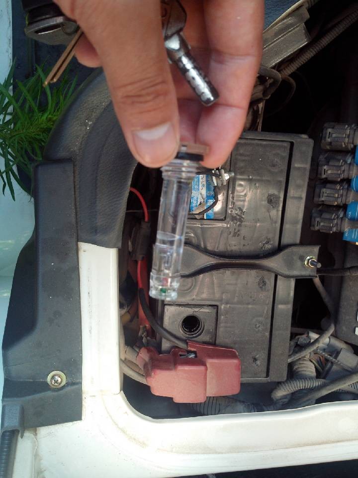

最好加电瓶水,没有加蒸馏水或者纯净水,冬天最好加点原液。
