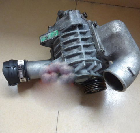

还是想改装涡轮增压 听坛友的建议找到了个机械的求安装技巧

如果你的是465Q5的发动机就直接安装在进气支管上面,把节气门拆掉,把增压器的出气口加工一个连接管和进气管的进气口连接上,还有皮带传动的问题,我的车就是在原来安装空调压缩机的位置安装了一个自己加工的皮带过渡轮,原来的空调压缩机位置已经升高了在上面了,空调管原车的不合适了,又要重新碑管焊接,要是全部搞完也挺费工夫的。
你的什么发动机改的什么型号的增压器 上个图看看  详情 回复 发表于 2013-8-11 10:23

我有空的时候再照个我车改好的图片发上来吧!

 楼主| 发表于 2013-8-10 20:20:36 | 显示全部楼层
hjhhsl35158 发表于 2013-8-10 19:55
如果你的是465Q5的发动机就直接安装在进气支管上面,把节气门拆掉,把增压器的出气口加工一个连接管和进气管 ...
我车子好像是QE的发动机吧
发表于 2013-8-10 20:22:14 | 显示全部楼层
什么意思呢,我们的长安面包车的发动机改啊,谢谢
