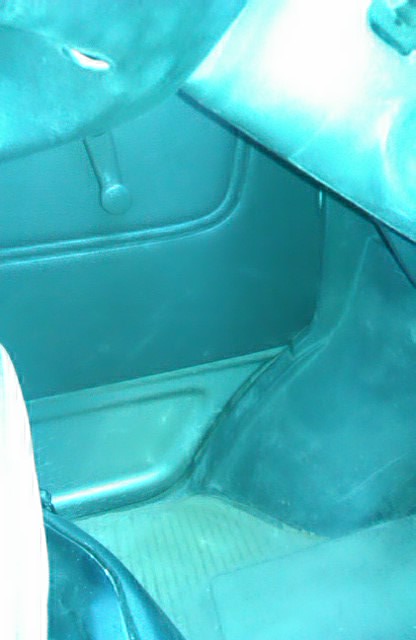

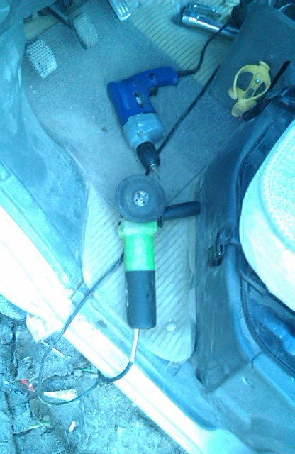

1 ;这是还没有改装的

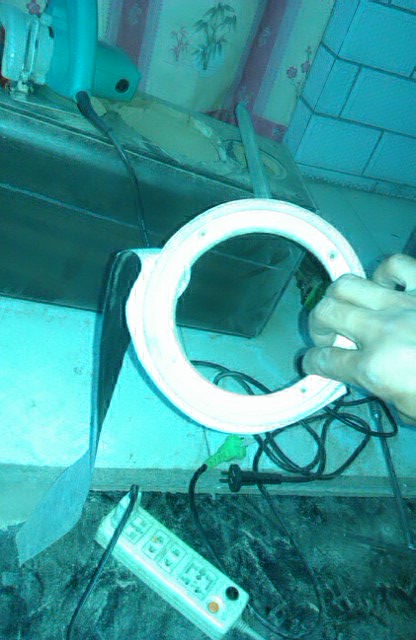

这是固定好的垫圈。

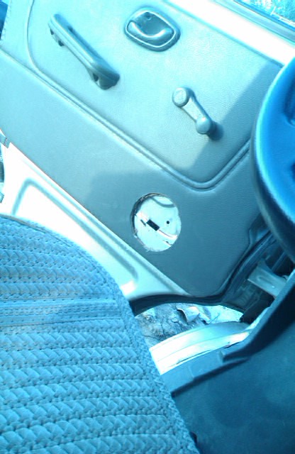

给门板上开洞的工具

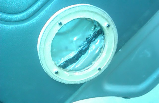

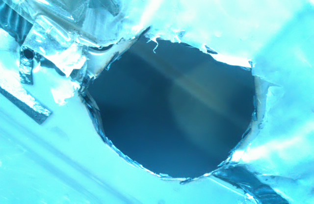

3 ;拿垫圈比划好位置,用壁纸刀把原车的门板皮和木板隔开。
迫不及待的装上使效果
给垫圈上包皮子,用热熔胶粘的
这是用铁皮剪剪的

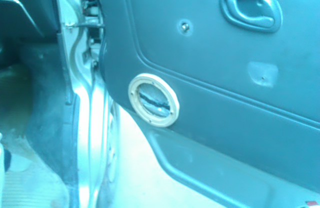

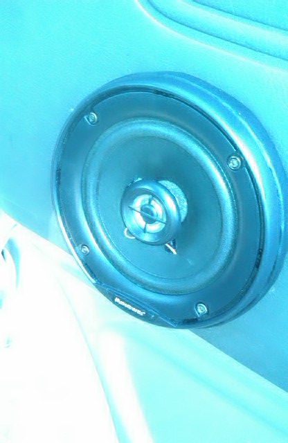

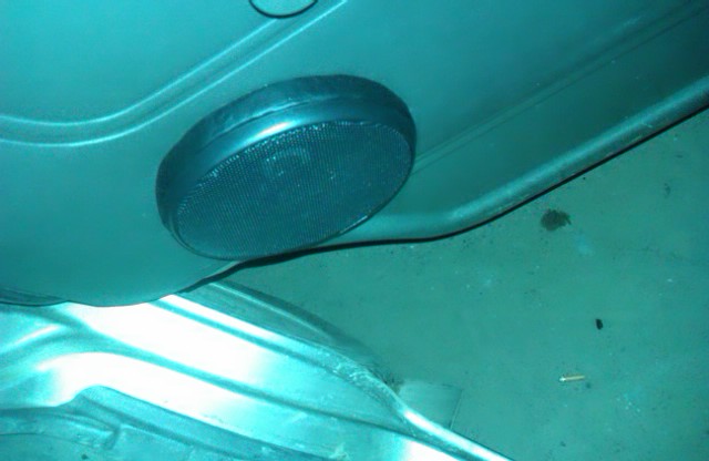

最后完工的样子,效果刚刚的。打算后门也装两个。

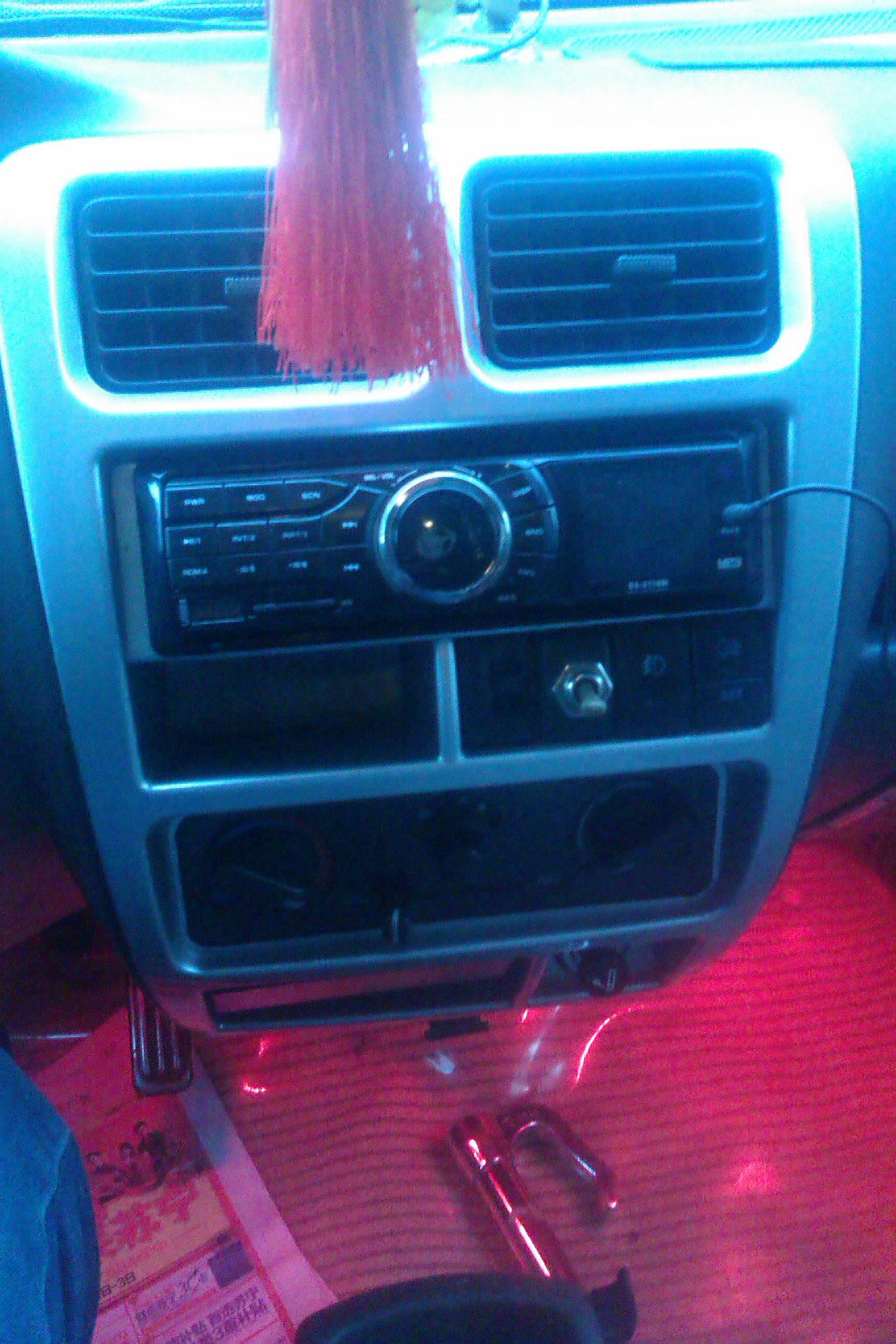

这是机子,第五元素的4*45W插卡机效果不错,以后再换CD

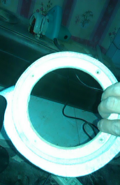

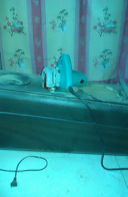

2 ;正在裁垫圈,从家里旧音响上裁的。
