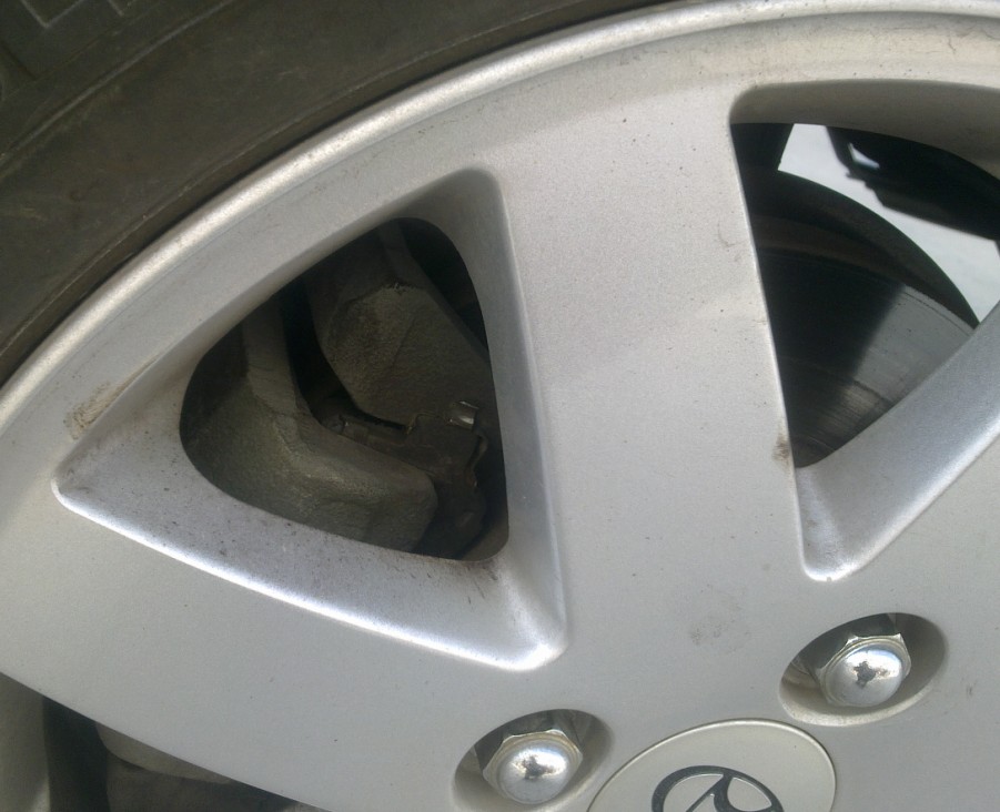

我的金牛星是年头买的,474的,舒适版,刚跑了不到5000公里,这半个月来,走在安静的不平的路上总能听到卡卡,像捏矿泉水瓶子的声音,走在平路上像左拐弯的时候也 能听到这种声音,去了4s店一次没搞好,刚刚又去了,那个师傅不敢检查了,说两次搞不出来要罚款,说有三张金牛星都是这情况,后来技术部经理来了,我在开,他在旁边听,终于发现问题了,如图所示,就是碟刹上卡刹车片的那个小不锈钢卡子的反面翘了点,擦到刹车盘了偶尔响一下,因为是左前轮,所以像左打方向时,轮子底部受力,上面就擦那个擦的更厉害,就听到声音了,轮子下来后,把那个卡子轻轻调下后就好了,其实仔细看图,刹车盘下部有一条黑杠,就是那个卡子磨出来的印子。问题解决,皆大欢喜。发出来,供大家分享   再传一张图 1.JPG 红圈部分就是那个不锈钢卡子,蓝圈部分就是那个卡子在刹车盘上磨出的印子。

啊,这个问题是不是很严重啊,摆臂是不是就是那个拉杆啊,求答复,如果不换会有什么后果,是刹车盘的问题吗,

小不锈钢卡子
具体是哪里啊, 可以标出来吗

我的也有 我还以为是减震的事  具体是哪个  是不是刹车片上的那个
