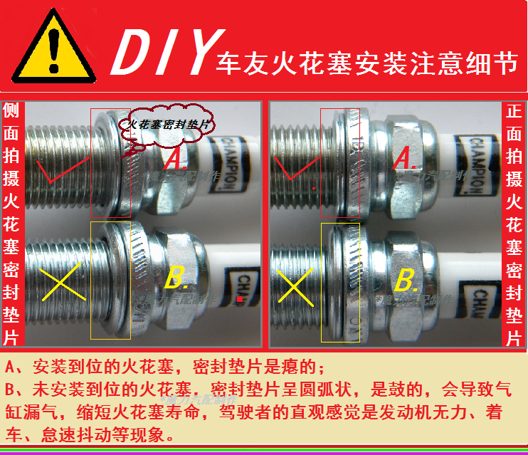

有两个火花塞..拧不到位怎么办?

 楼主| 发表于 2013-7-27 11:47:27 | 显示全部楼层
潇湘仙子 发表于 2013-7-27 11:41
继续拧,,,,,,,,,,,,
拧不动了啊 用的这样的扳手
晕! 加个套筒扳手套在手柄上! 我就是这样的.....  详情 回复 发表于 2013-7-27 12:20
发表于 2013-7-27 12:20:26 | 显示全部楼层
诚海 发表于 2013-7-27 11:47
拧不动了啊 用的这样的扳手
晕! 加个套筒扳手套在手柄上! 我就是这样的.....:lol
 楼主| 发表于 2013-7-27 15:51:33 | 显示全部楼层
不怕拧断了吗?
不怕拧滑丝了吗
只拧半圈  详情 回复 发表于 2013-7-27 20:36
发表于 2013-7-27 20:36:51 | 显示全部楼层
诚海 发表于 2013-7-27 15:51
不怕拧断了吗?
不怕拧滑丝了吗
:lol 只拧半圈
 楼主| 发表于 2013-7-28 06:18:45 来自手机 | 显示全部楼层
谢谢,拧不动以后,再加上套管拧半圈吗?
yes  详情 回复 发表于 2013-8-2 21:30
发表于 2013-7-28 06:56:13 | 显示全部楼层
{:soso_e132:}
发表于 2013-7-28 07:56:29 | 显示全部楼层
数数 能拧好的拧了几圈  拧不好的 按着能拧好的圈速拧  看看行不行
 楼主| 发表于 2013-7-28 17:16:06 | 显示全部楼层
按照此方法上好了,万分谢谢
