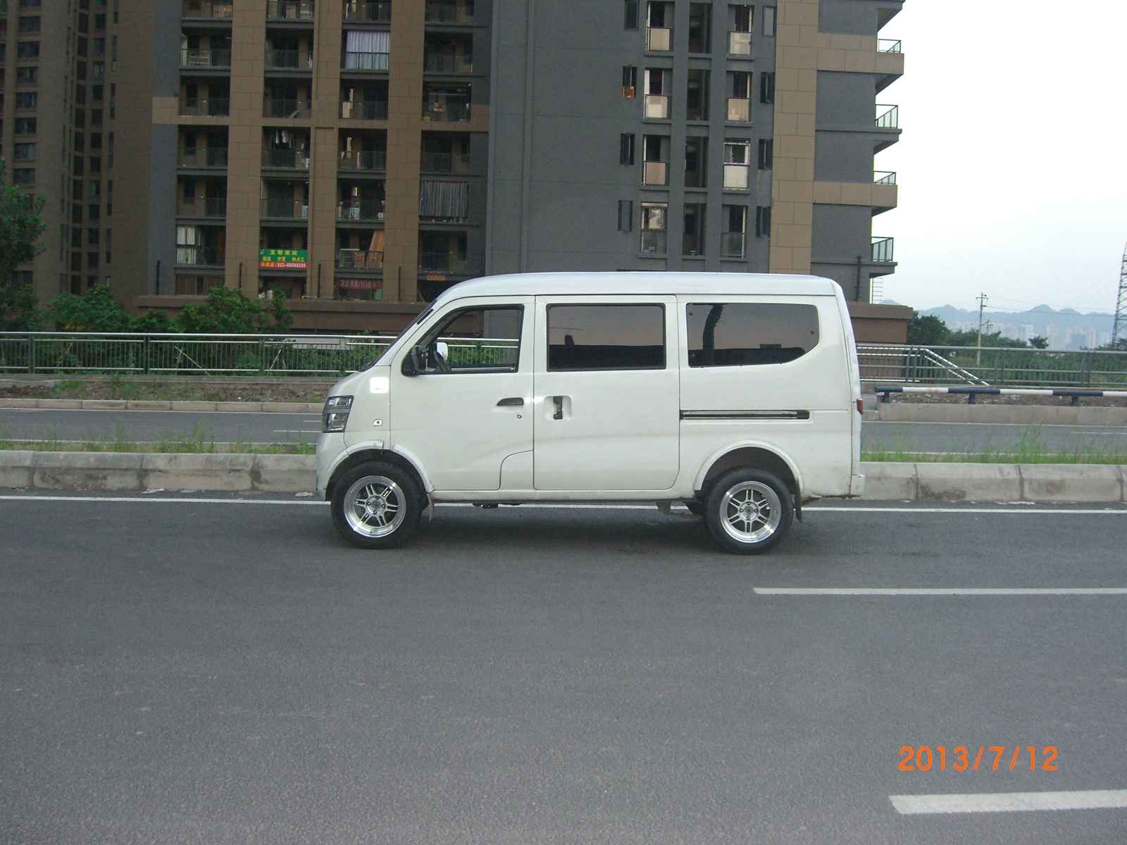

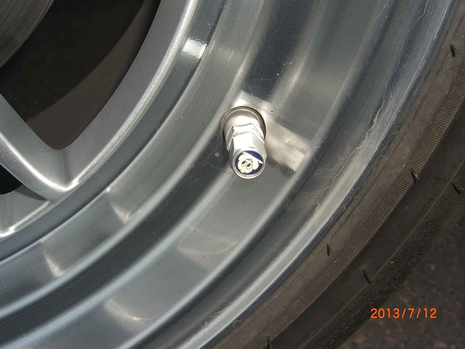

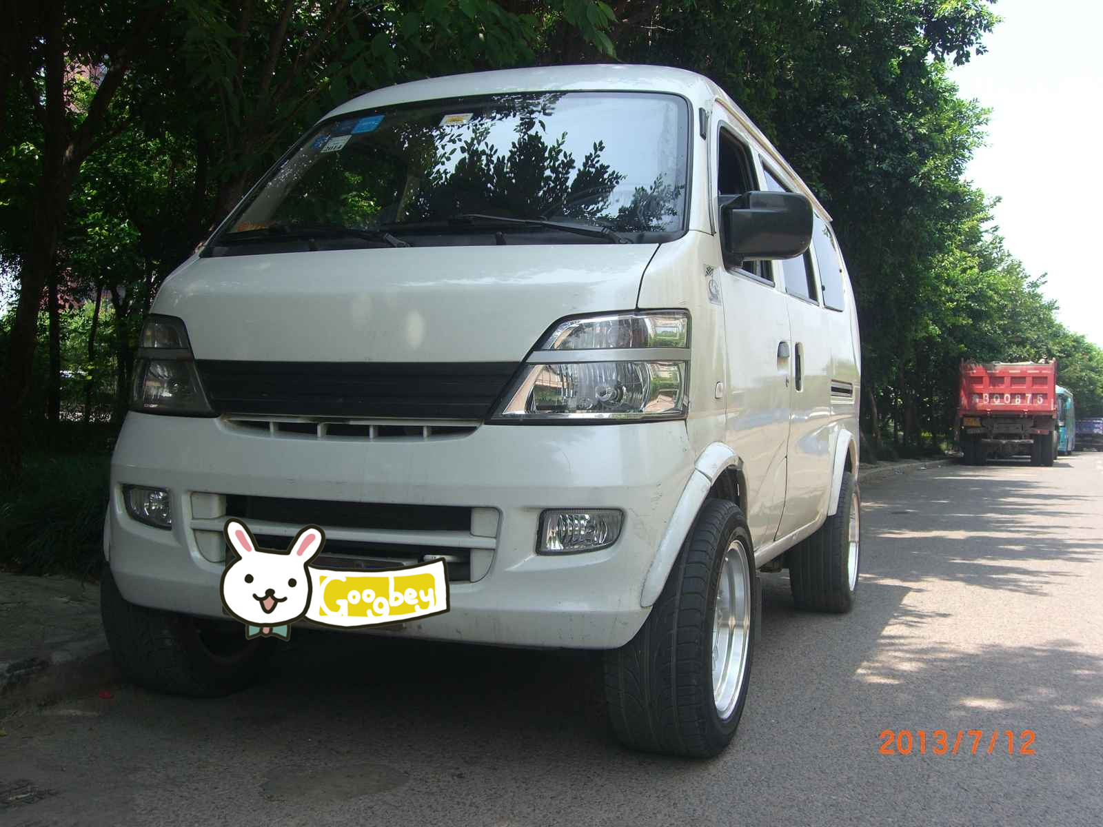

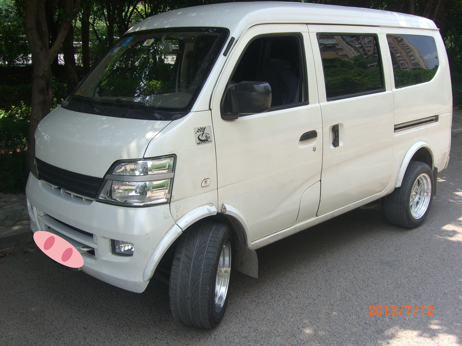

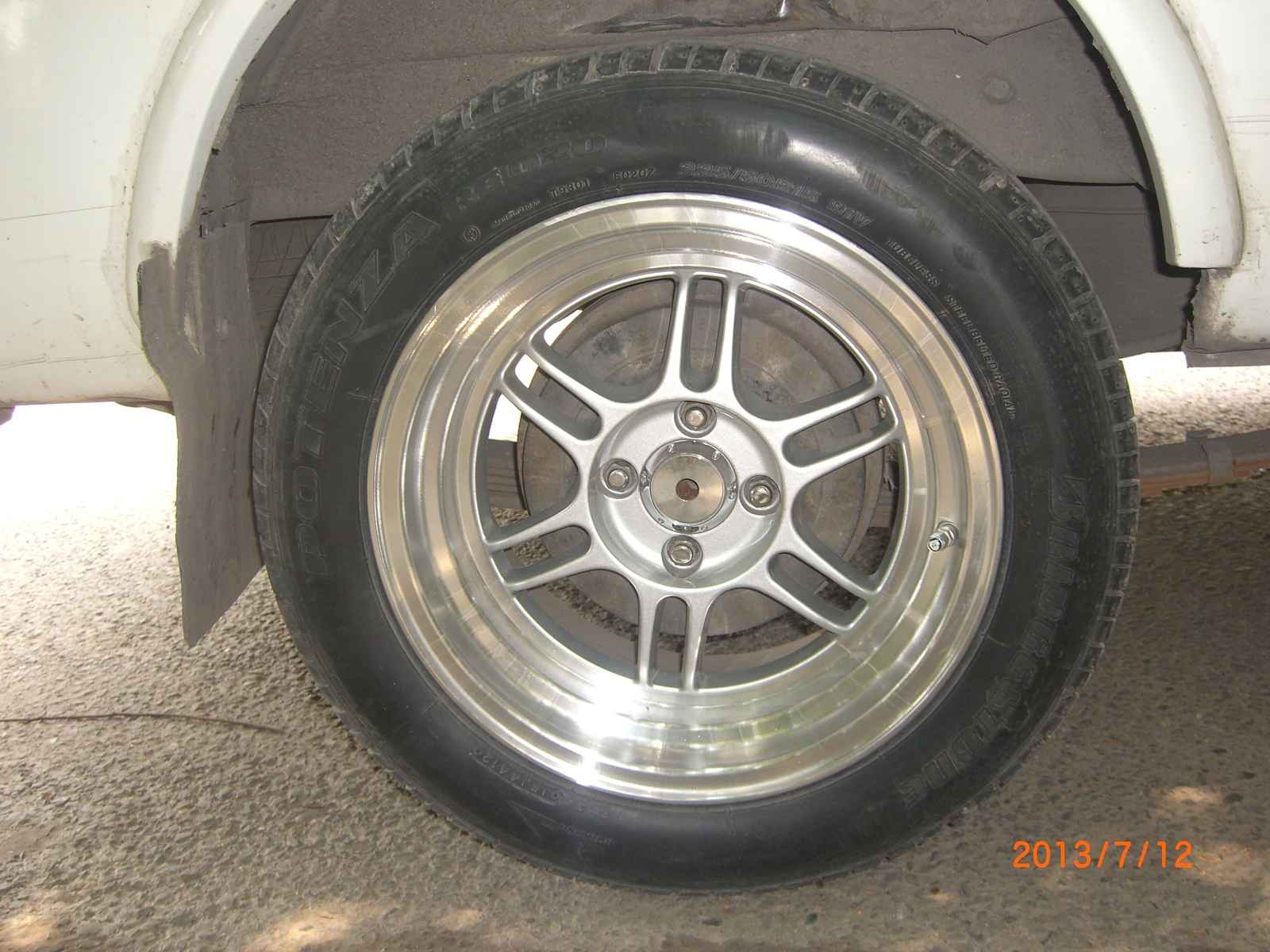

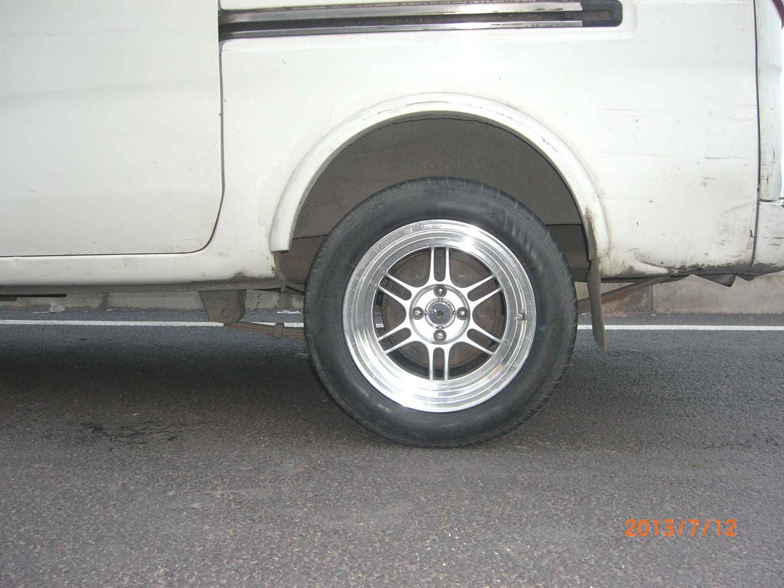

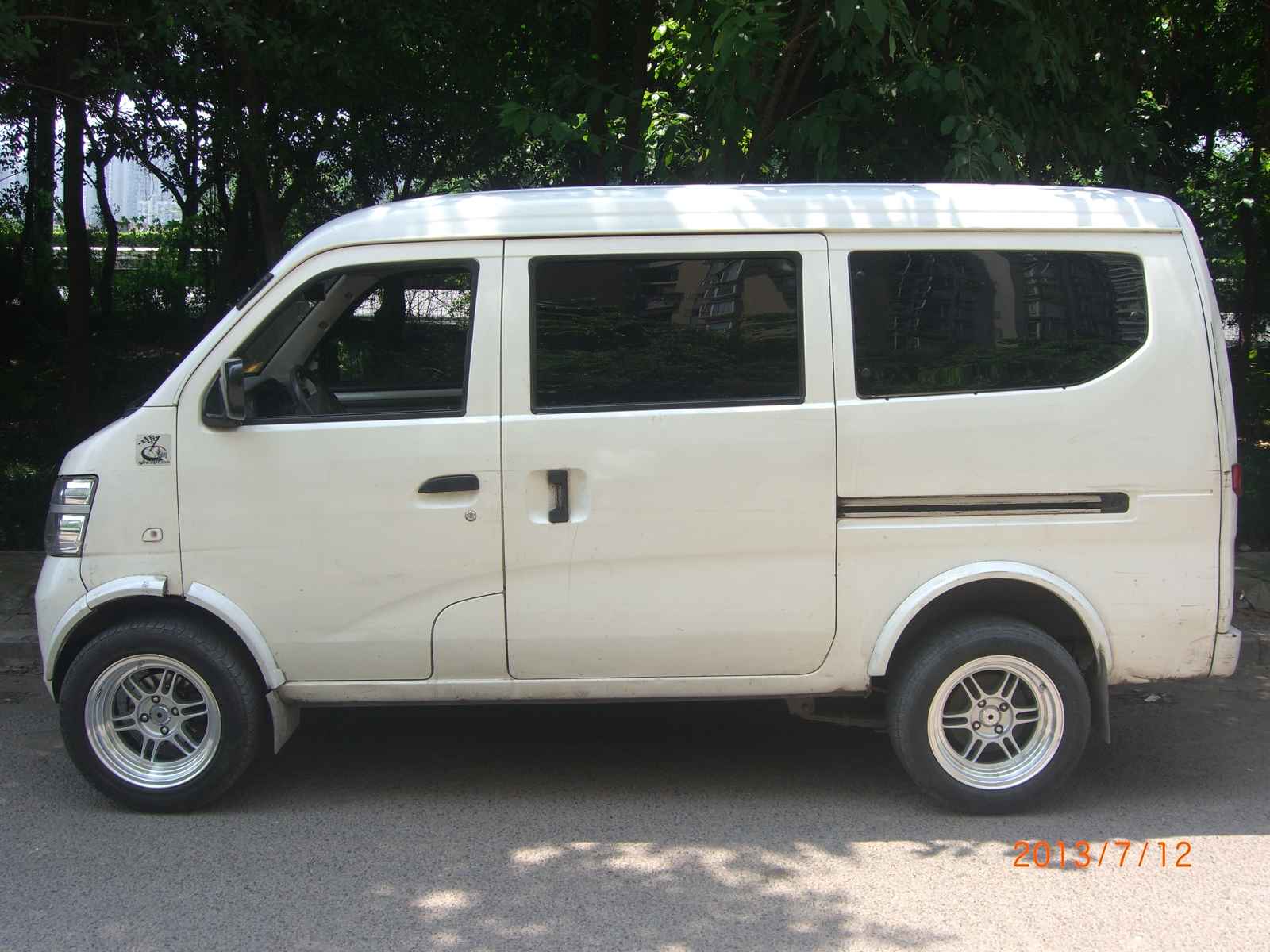

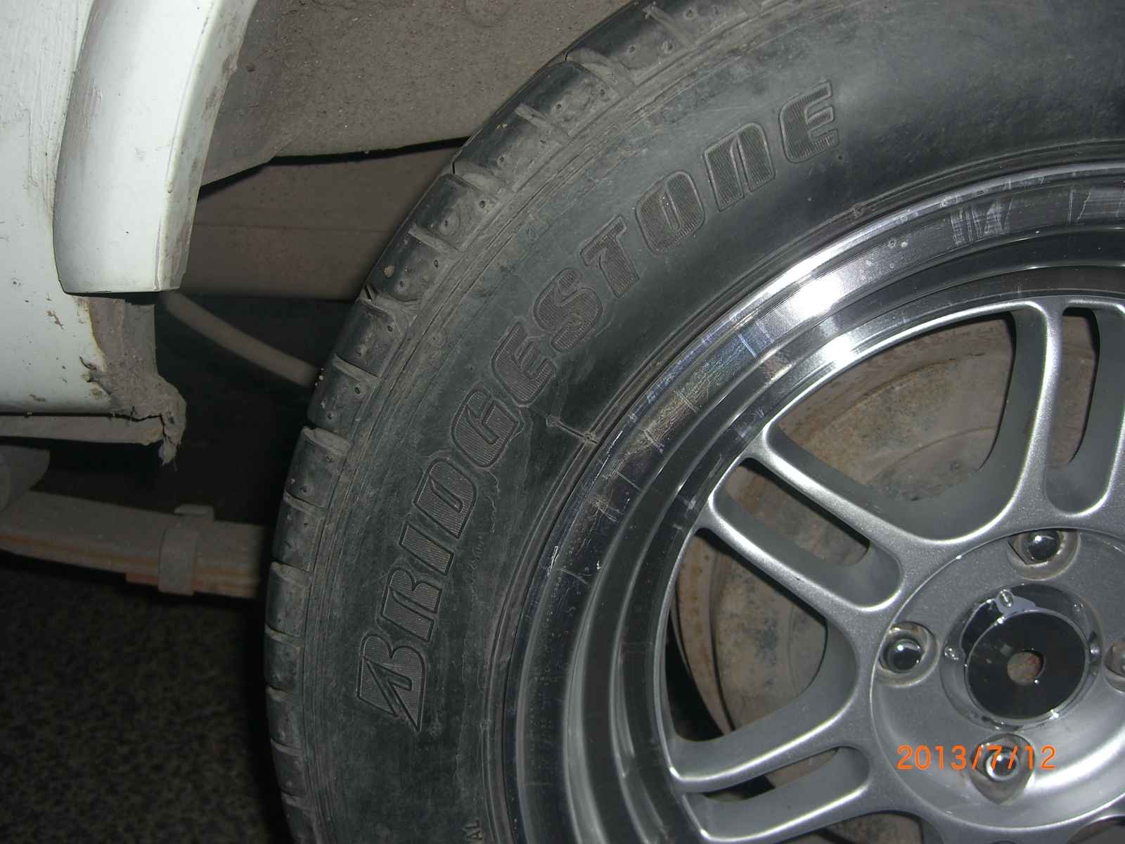

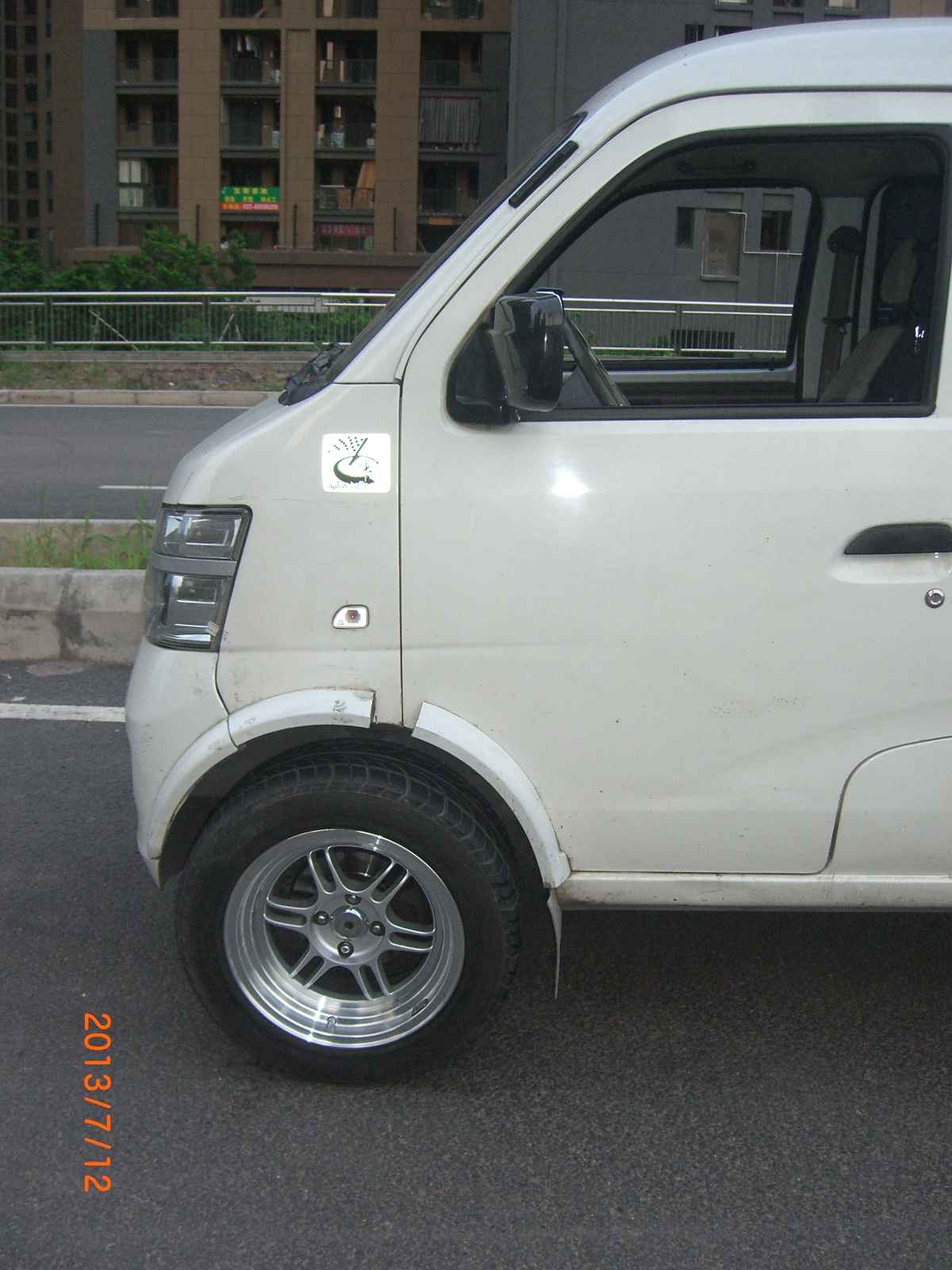

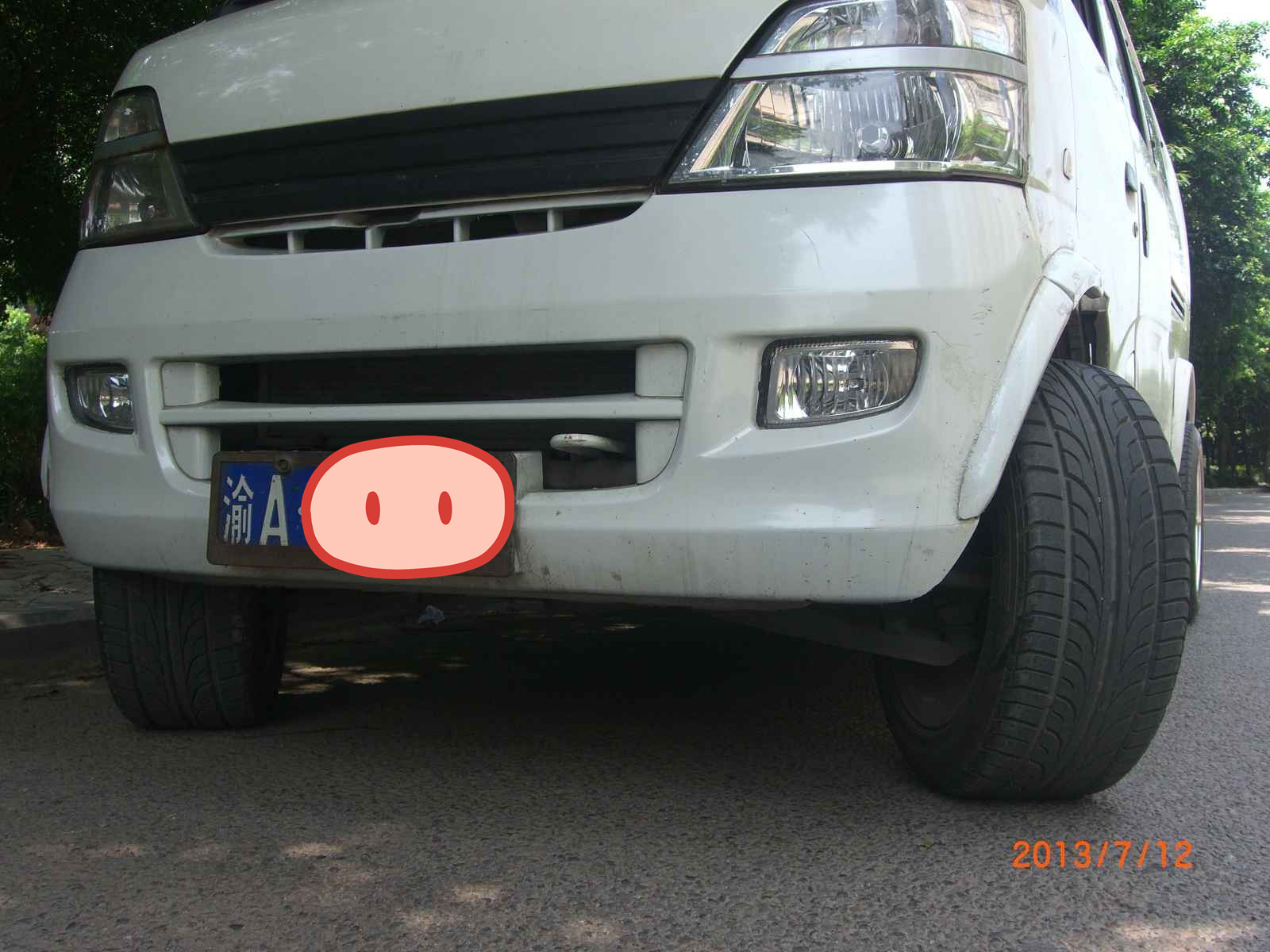

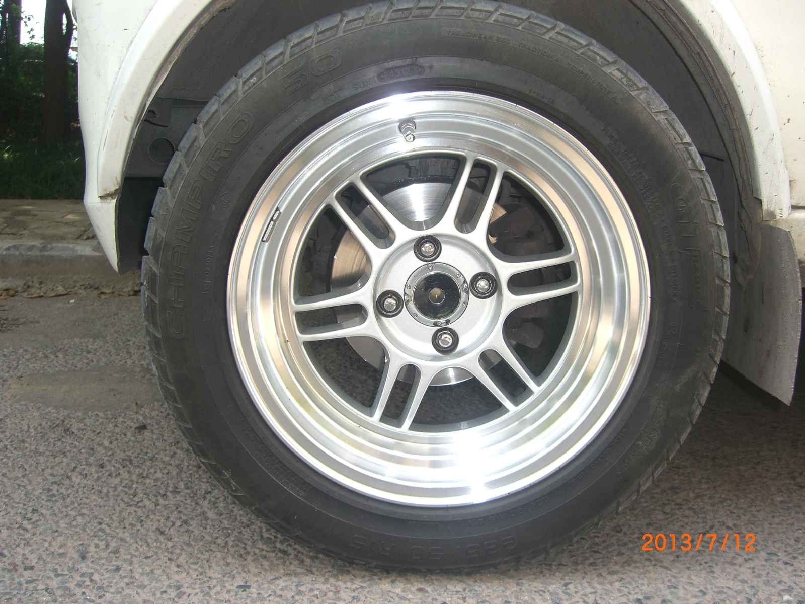

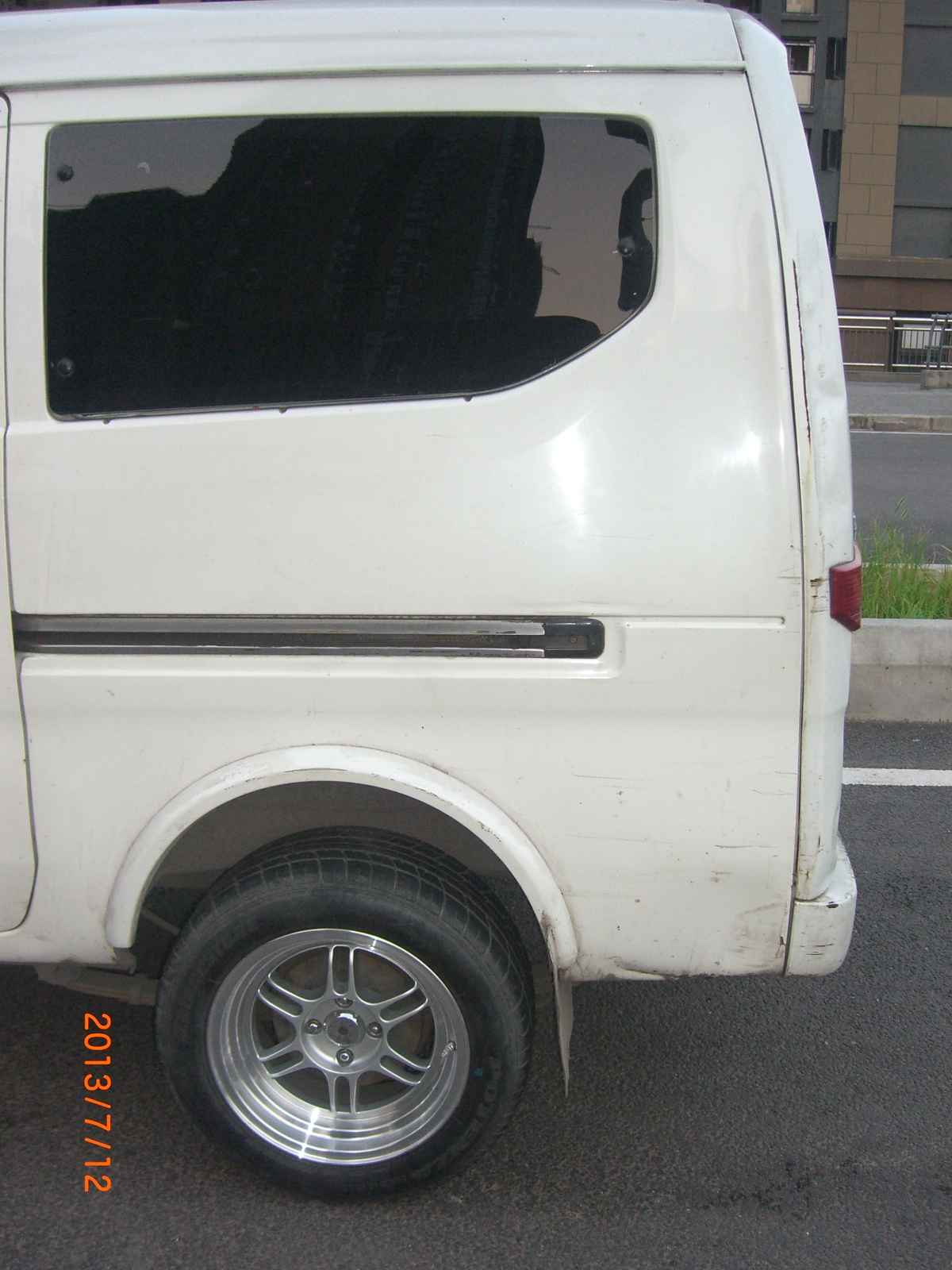

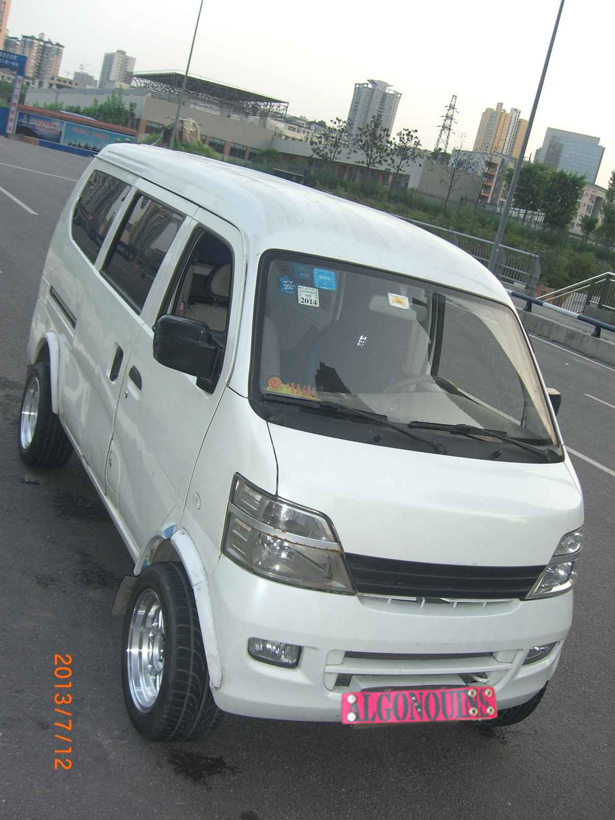

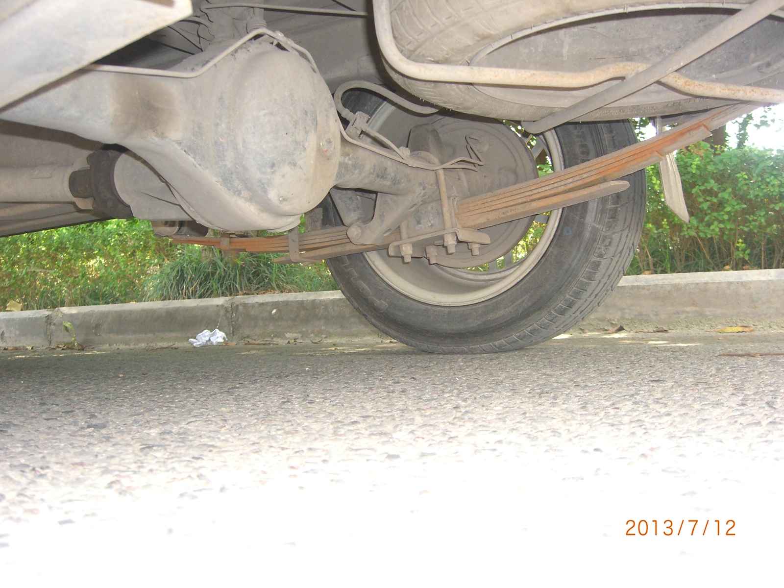

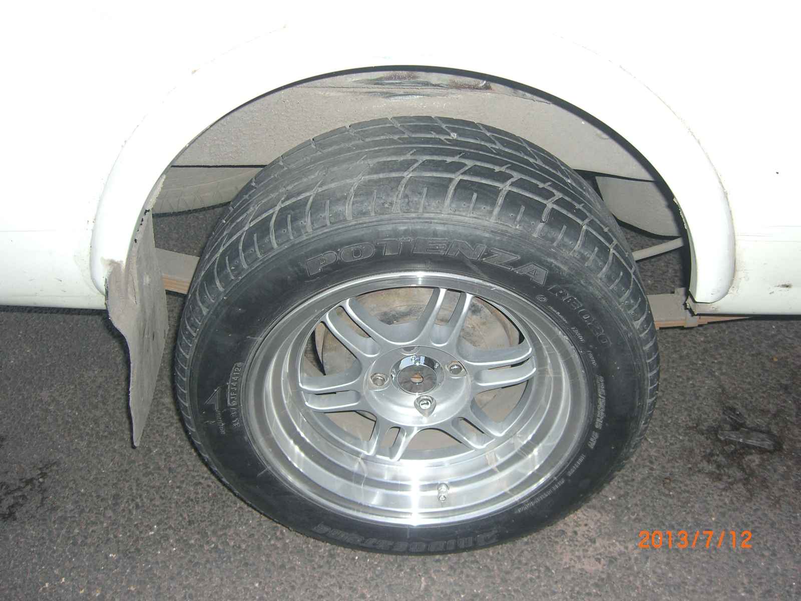

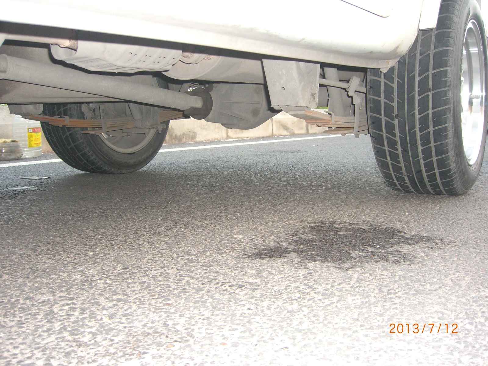

轮毂:15*8J  ,ET值15 ,孔距4*100 ,中心孔73.1(前后一样)
原车:13*5J  ,ET值45 ,孔距4*100 ,中心孔54.1

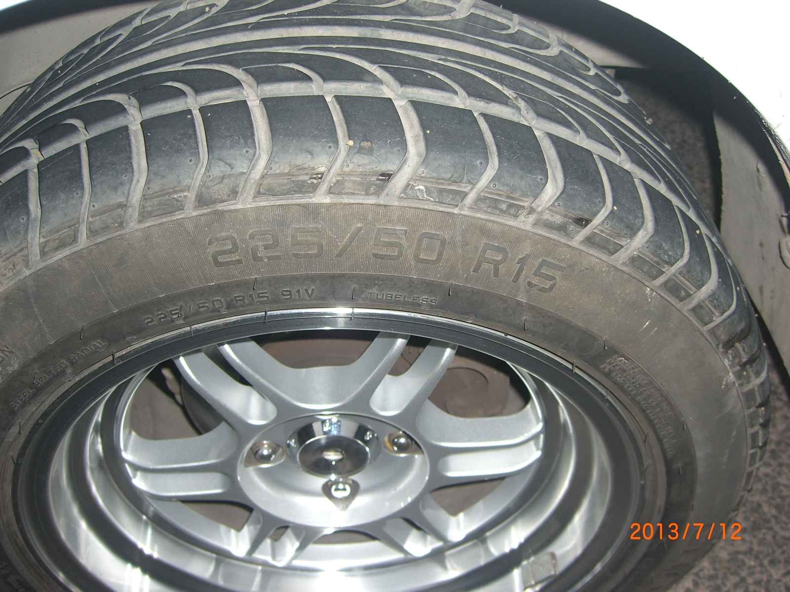

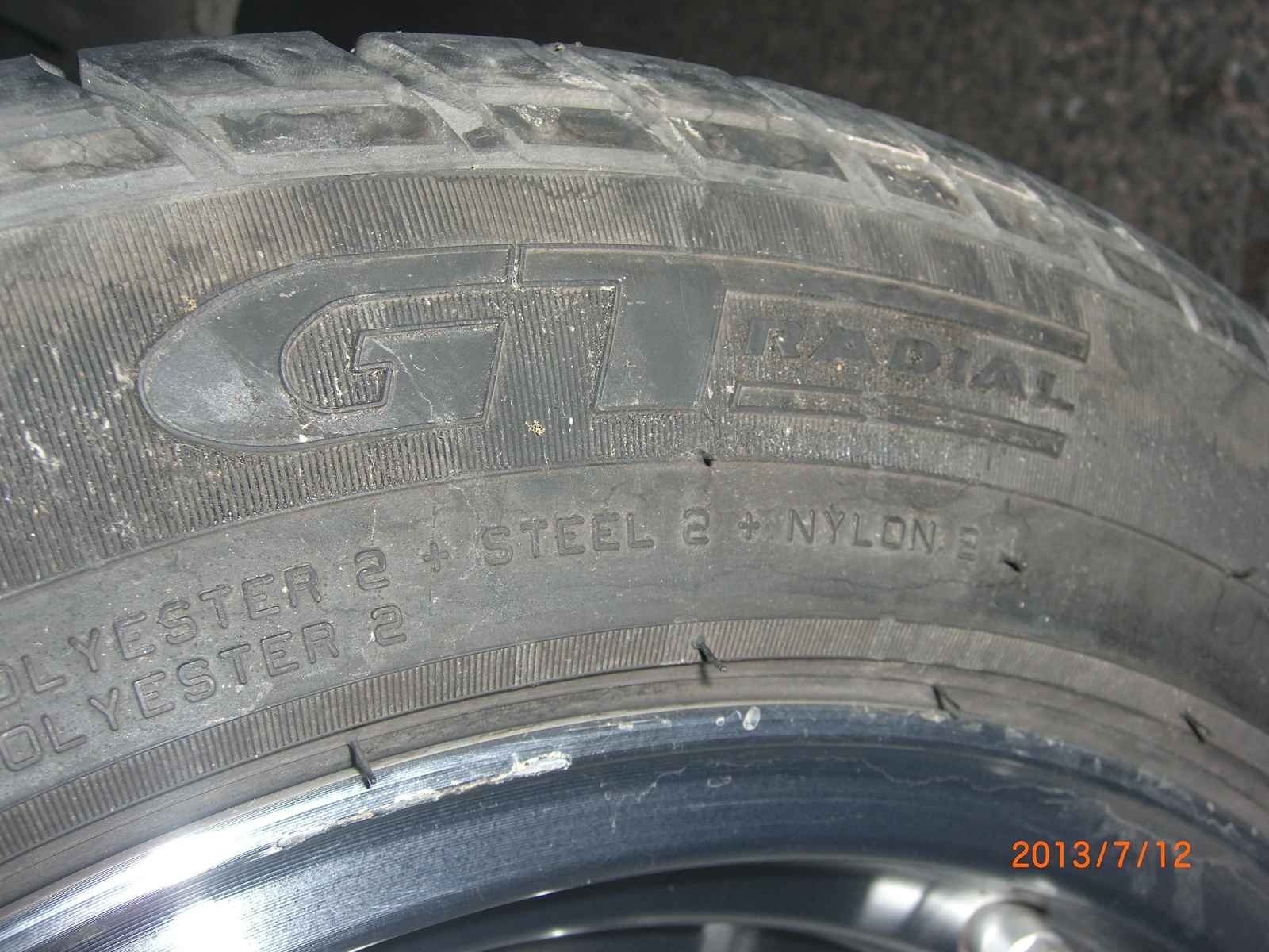

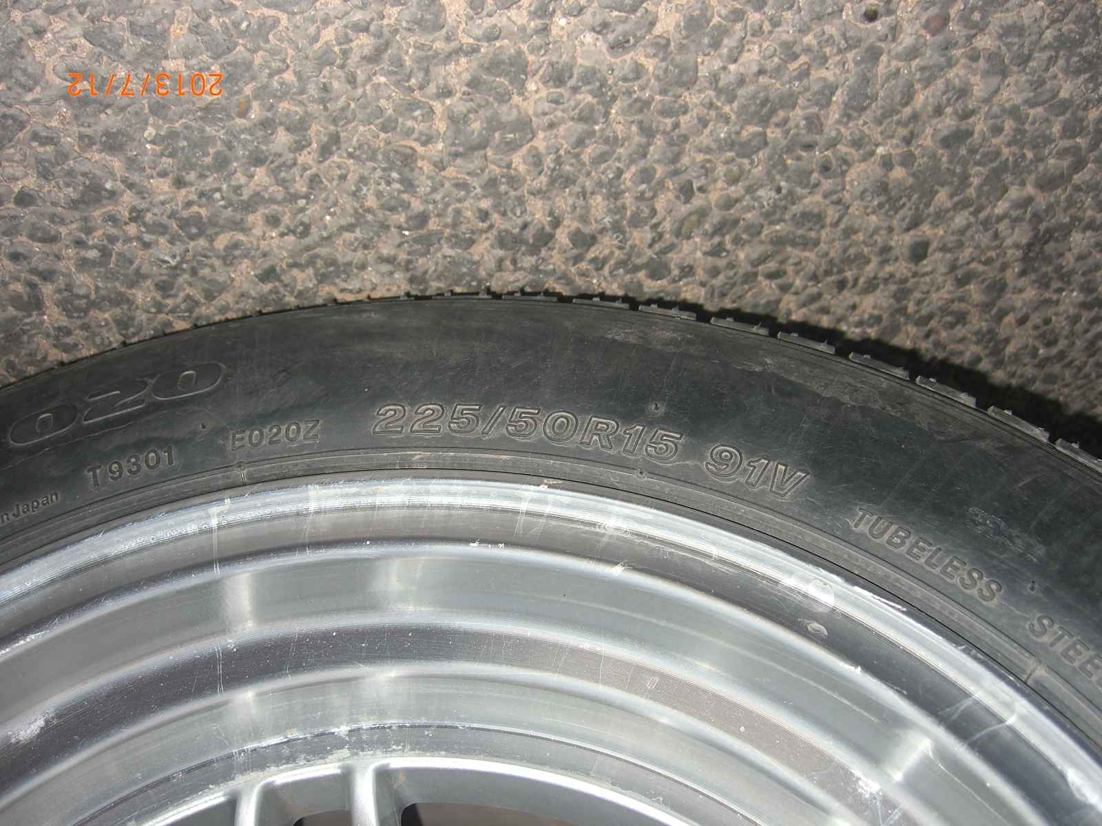

轮胎:225/50 R15  ,91V(前后一样)
原车:165/70 R13  ,79T

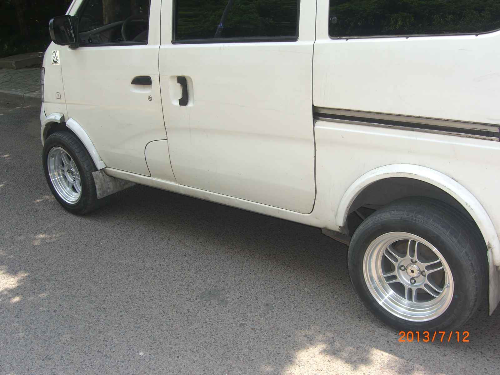

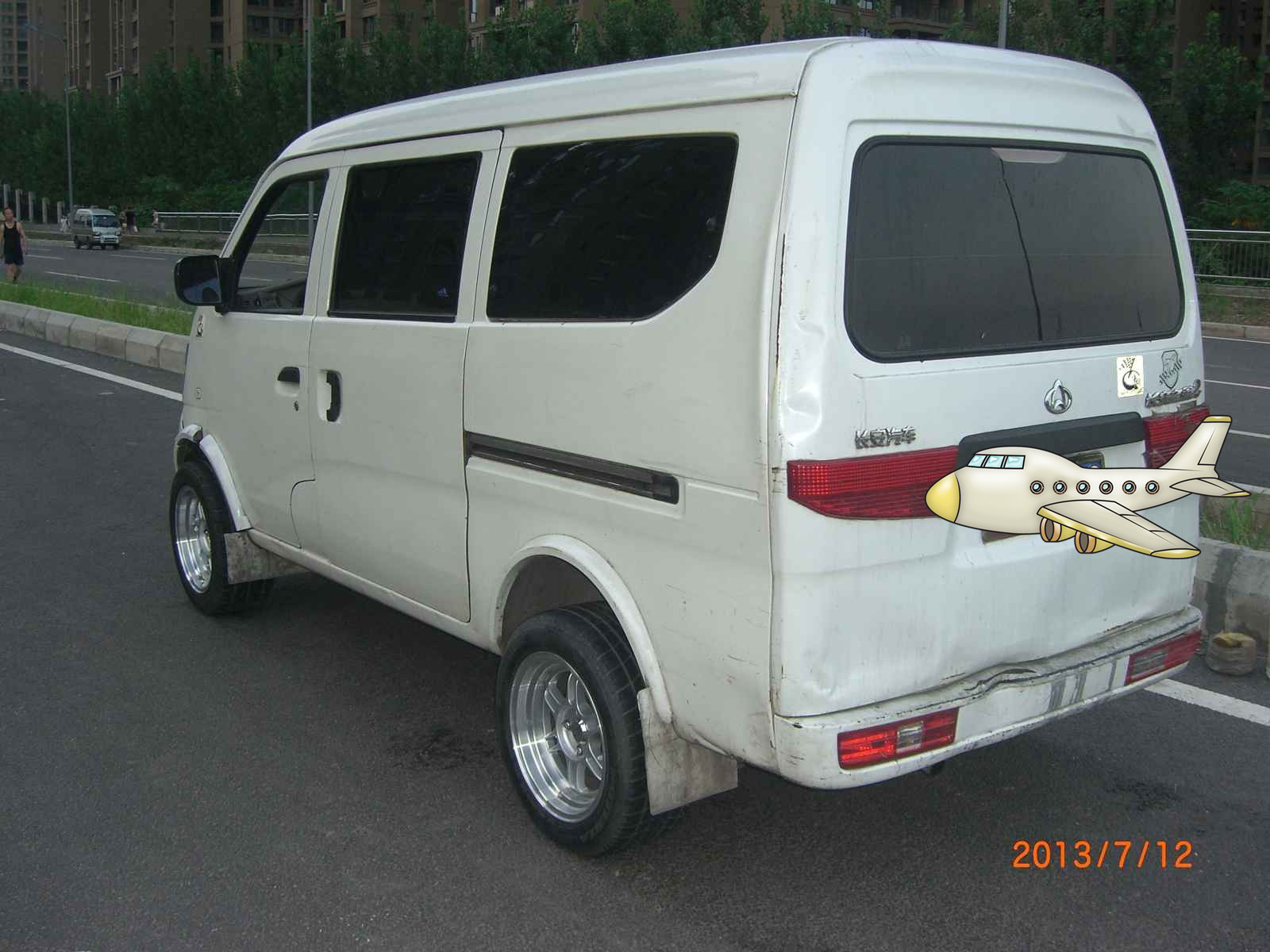

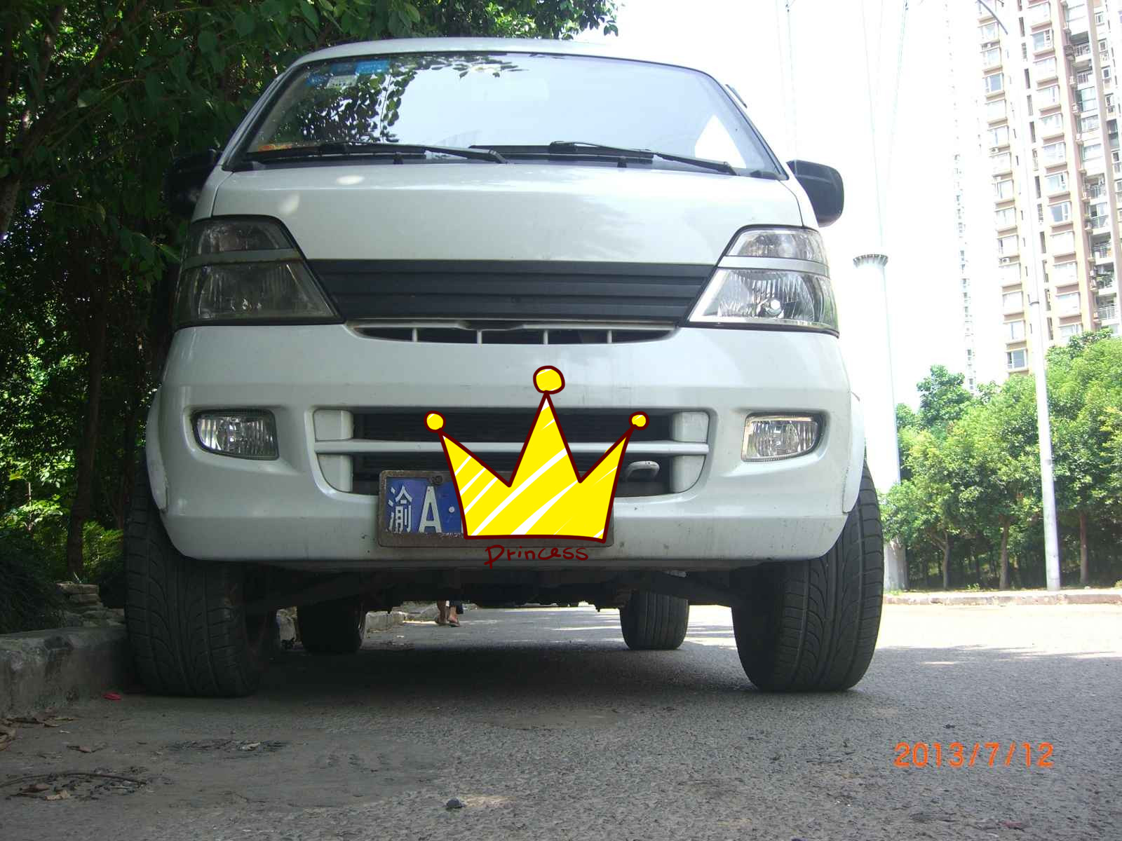

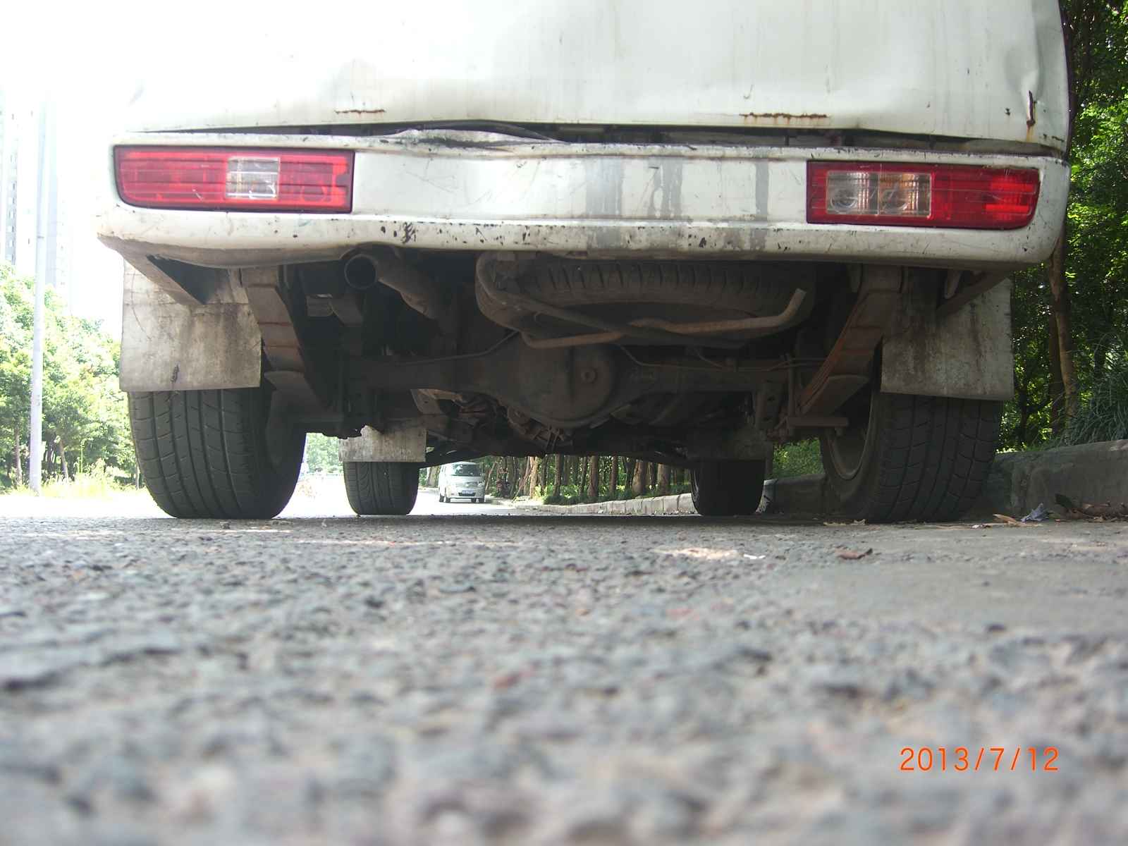

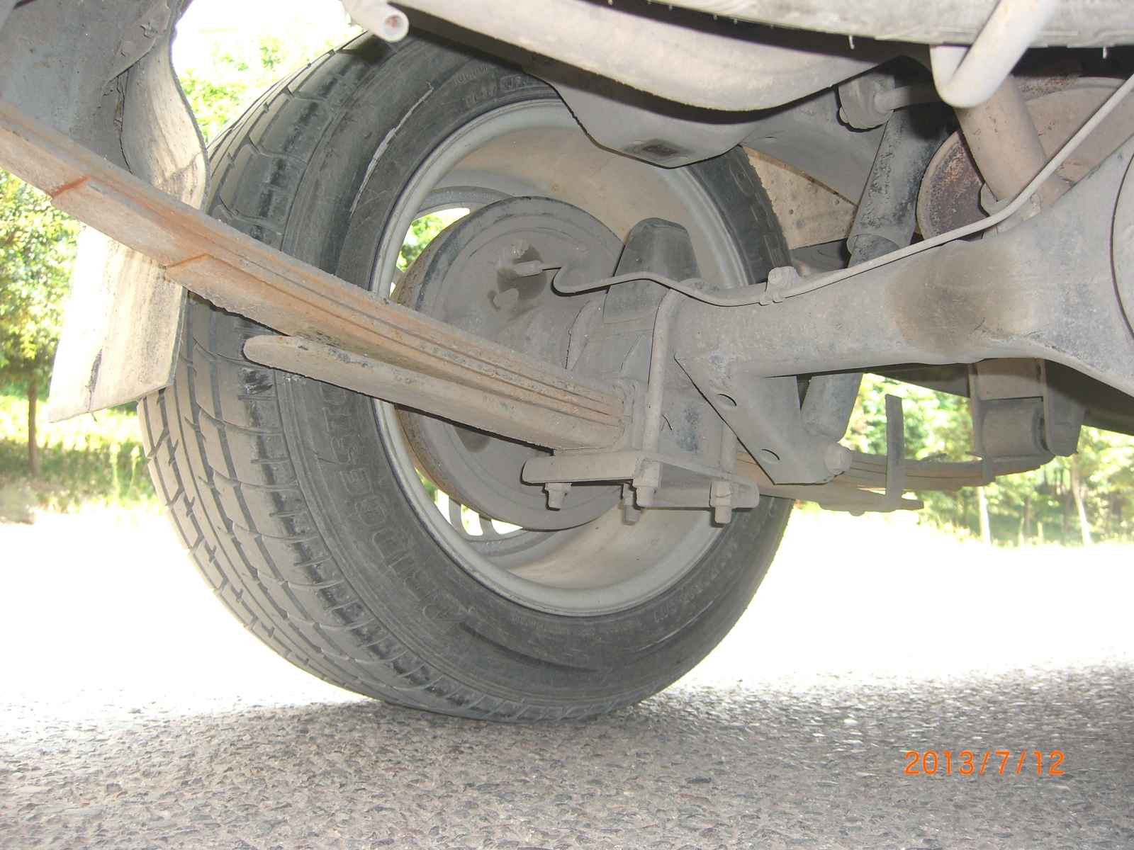

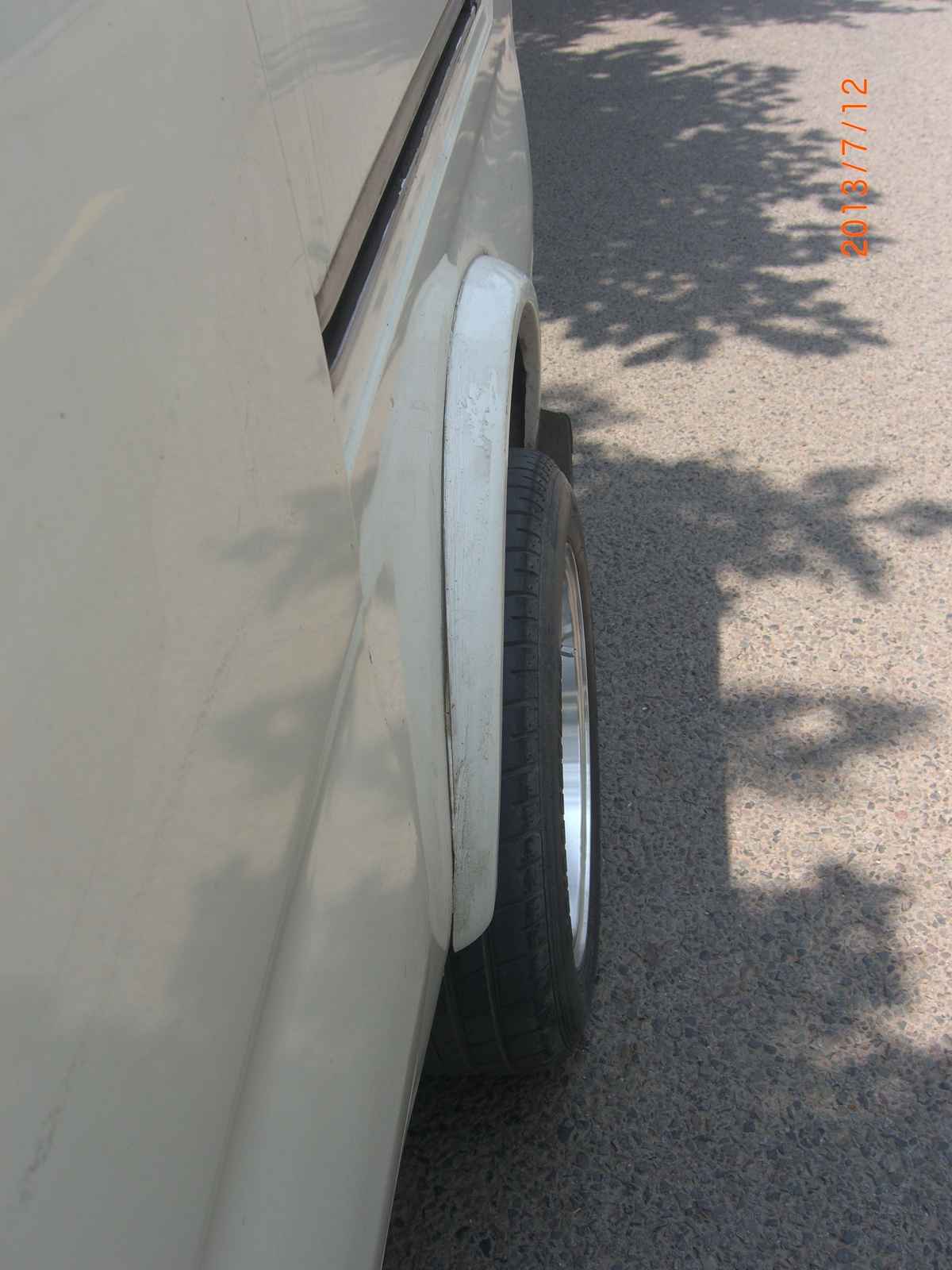

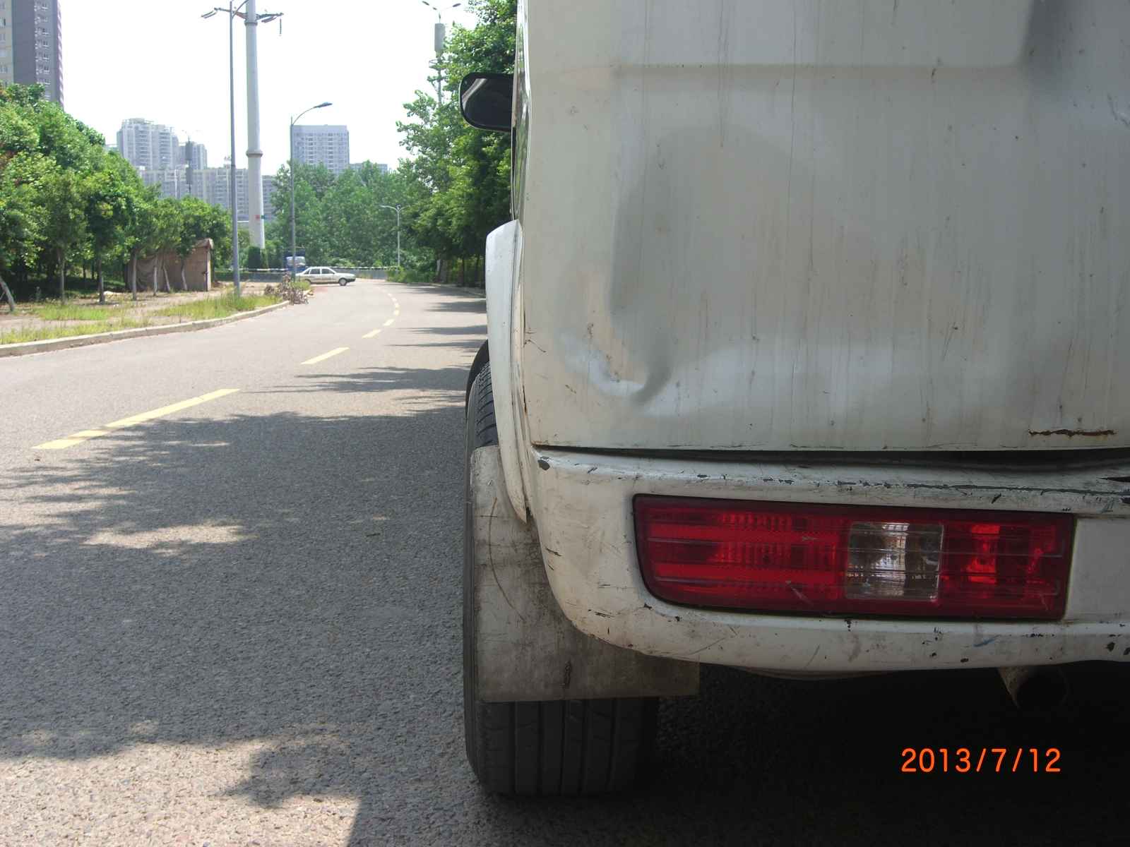

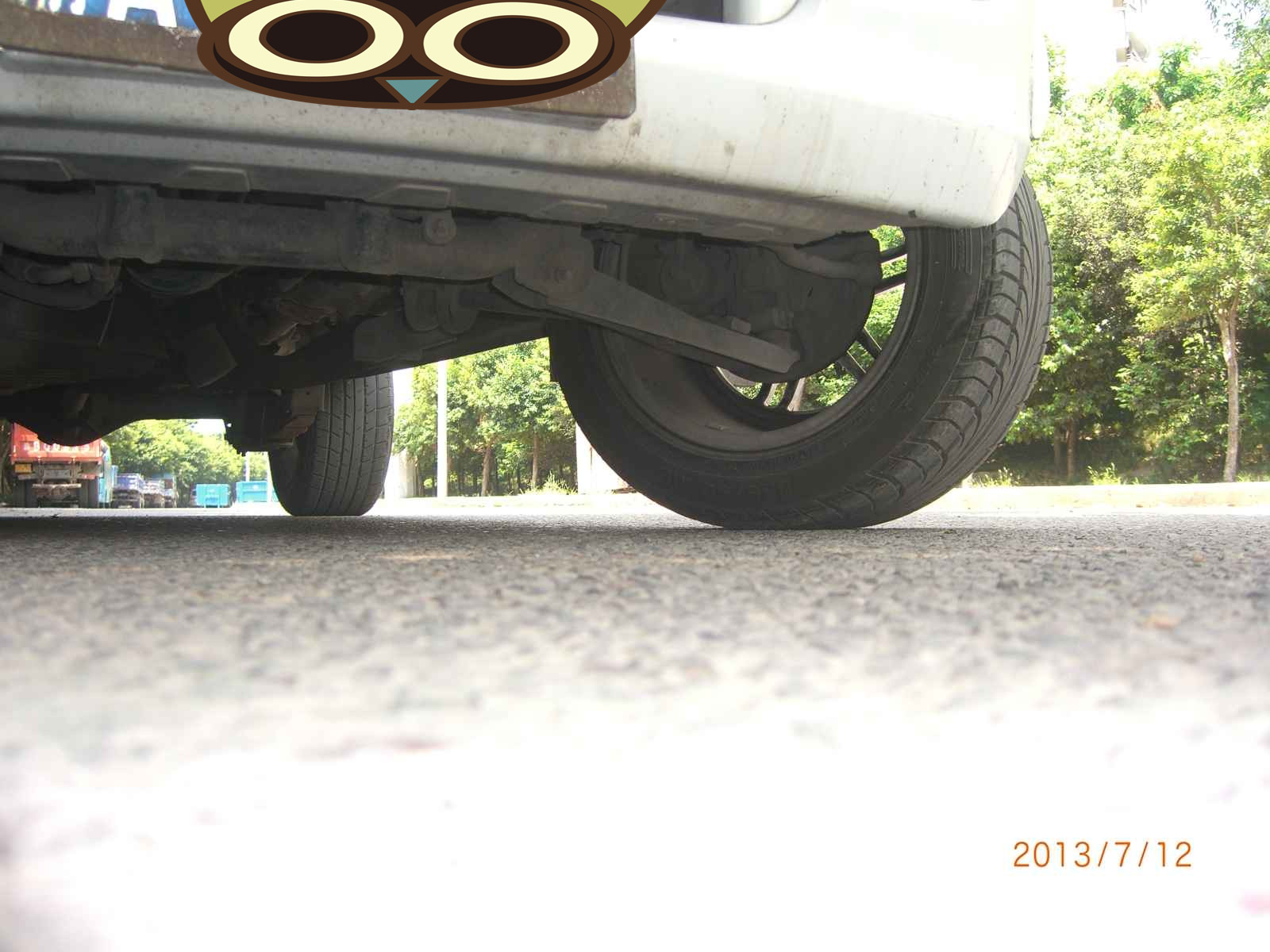

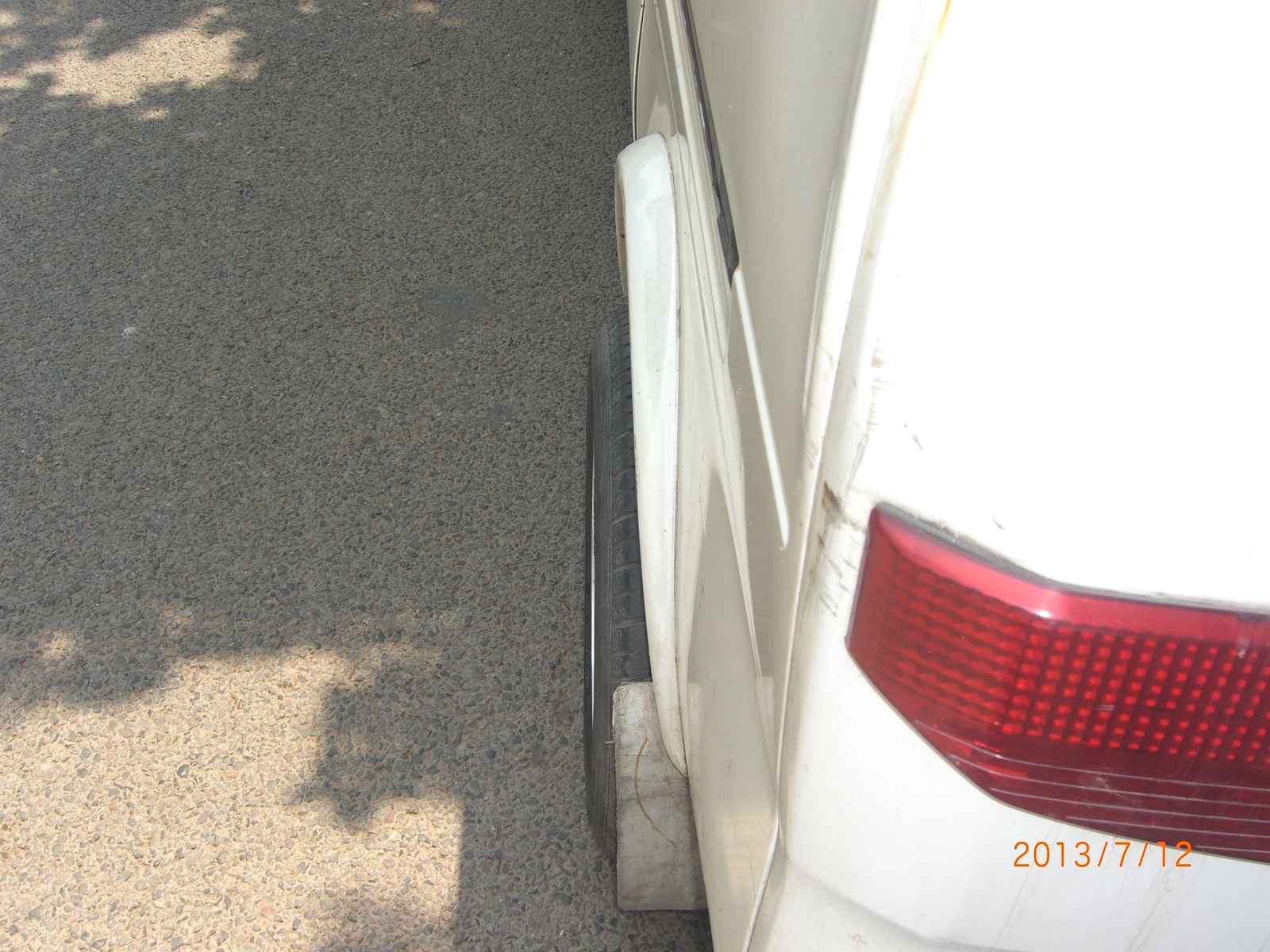

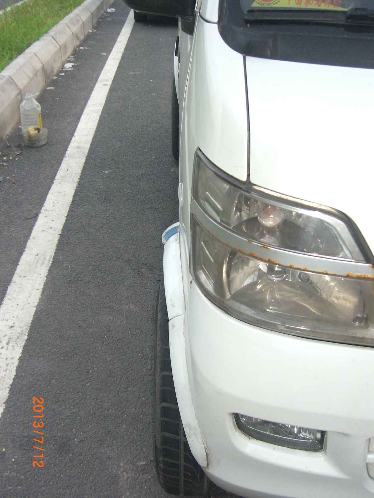

轮胎直径增加了4.5厘米,底盘升高了2.25厘米,胎面增宽了6厘米,轮距增加了6厘米,车宽增加12厘米。
说一下担心和缺点:求星友安慰,请高手指点!
担心
1、胎面和轮距大幅加宽,前轮转向系统的负荷增加了很多,我担心时间久了,会出现什么问题吗?
2、是否需要调节前束和内倾角?有个商家说因为轮胎尺寸变了,只有原厂数据,所以无法进行四轮定位。不知道该去哪里做,有没有推荐的?
3、额,这个,这个,交警和路政,会不会?这个最担心!
4、审车怎么办,虽然留下了原装轮毂和轮胎,但是直径差太多换回去也看得出来,除非收一套460的轮胎。

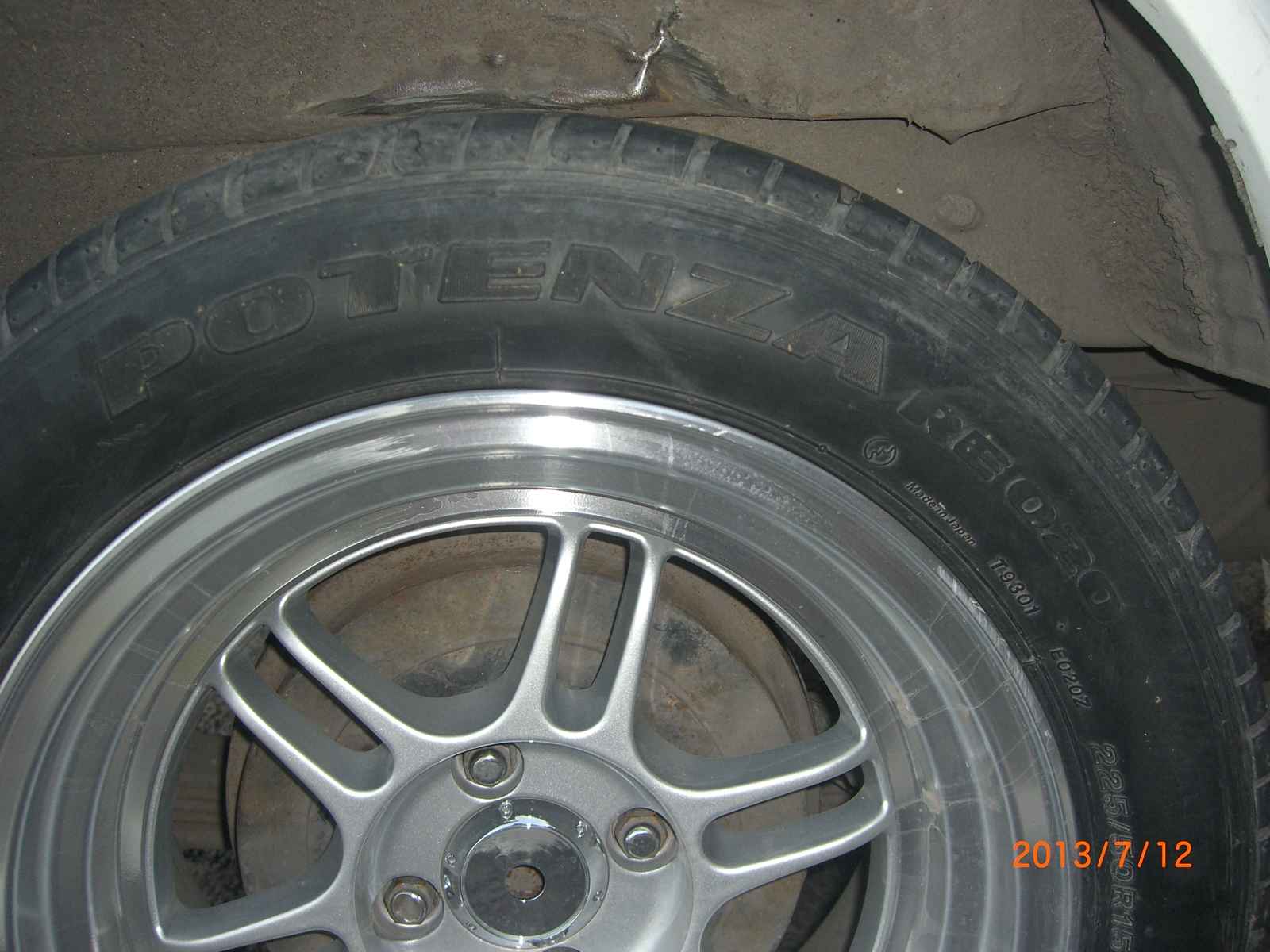

5、切割了轮眉部分的车体,生锈难免了,等有时间想办法补救一下。

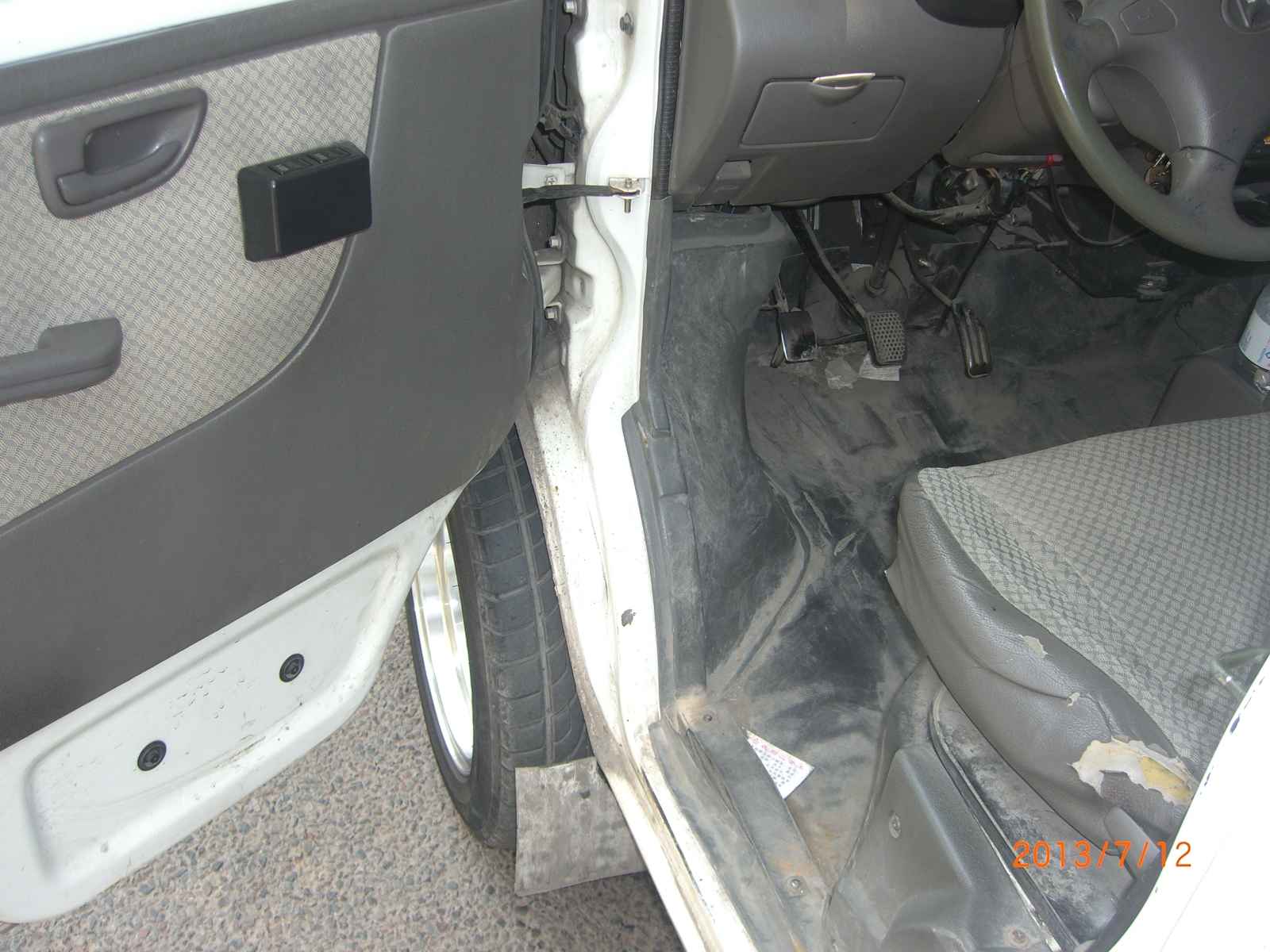

6、轮毂的载重,内侧有500kg的字样,但不知道是不是载重,我啦重货时总重在2.7吨左右,不知道轮毂行不行?
缺点

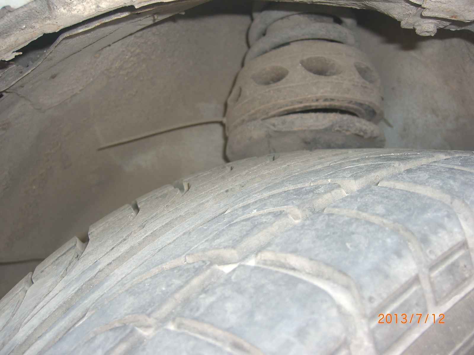

1、太笨重了,转向太费力不说,前轮过宽,严重影响了操控的灵活性,开始非常不习惯,现在用久了,会好一点,但跟原来的灵活度相比差远了。而且,车轮对方向盘的反作用力非常非常大。
2、轮胎直径加大了4.5厘米,导致底盘直接升高2.25厘米,过弯侧倾严重依旧没有改变。
3、轮胎扁平比50,舒适度不佳,很硬,比原车的还硬。(因为要拉重货,所以气压比较高)

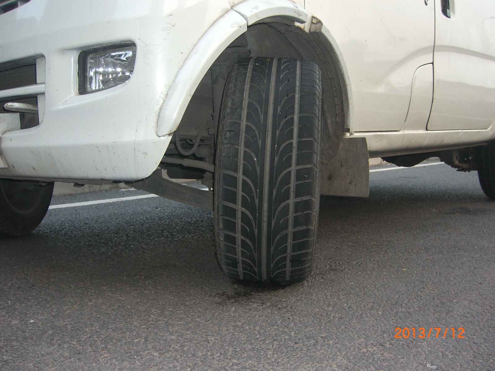

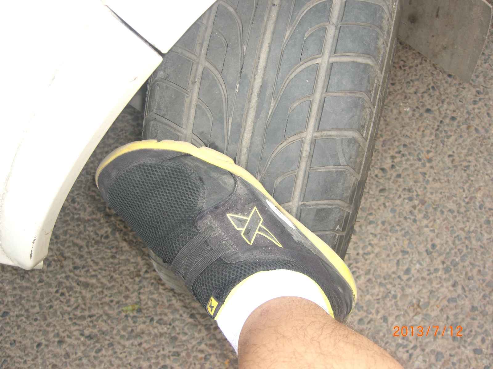

4、直径宽度均超标,在极限状态下,四个车轮都会不同程度的剐蹭车体。如:方向打死和交叉轴。稍加注意可以避免。
5、直径改变,码表和里程表已经不再准确。(不知道能不能换上460的相关配件,我不知道叫什么,高手指点。)
6、油耗升高,但里程表是坏的,而且现在也不准了,无法测量了。以前是平均8.5
7、加速和极速都有所降低,好在474的动力依旧够用,仍然比1.0的要强。呵呵
8、刹车需要加大力度,而且要提前。
下面说说优点
只有一个字,那就是:稳。
改装的初衷有两点,1、刹车滑行距离太长了,2、雨天不敢跑高速。
改了之后,正好赶上下雨跑高速,跑到了130码!(当时码表是120左右)。
什么感觉呢?就是没有感觉!以前是跑越快车越飘,心里越怕,现在是不管跑多快,完全没感觉啊。
底盘升高了,通过性更强了。
轮眉的位置已经变了,是自己动手用玻璃胶粘上的。
破车一辆,舍得折腾,08年3月到现在,历经风雨,伤痕累累,虽是破车,却是我们家的“宝马”,一家人的生活离不开他的付出!呵呵
感谢卖我轮毂轮胎的几个淘宝商家,感谢给我装轮胎的“柳背桥成兵轮胎电瓶”,感谢高新兰花小区的车仆汽修。
先写到这里吧,还是那句话,一路走来不容易,过程图没有照,心情不佳,时间紧凑。
还有没写到的,欢迎大家提问,指点,谢谢!

车友“黑咖啡”的金牛星换的是195/55 R15的型号,他说低速没啥感觉,所以我在想,既然要折腾不如过把瘾吧,一步到位,来个低速也有感觉的,呵呵。所以上了225,妈的,太有感觉了,刚开始几天胳膊都是酸的,转这个方向盘都不用去健身房了,臂力大增啊!
