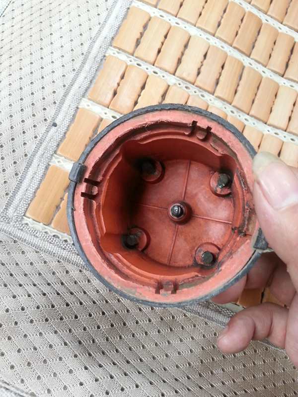

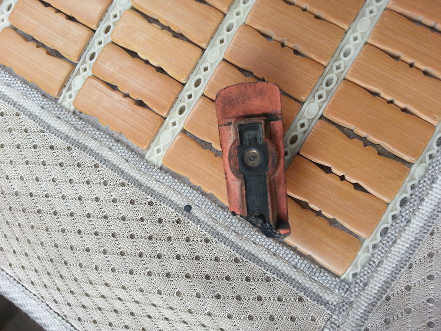

         去年11月份跑长途有大雨,分电器盖进水了,以后就有这个后遗症,只要下雨第二天早上开车非要把分电器盖打开用卫生纸擦干净才行。今天在家没事去汽配市场买了分电器盖和一个分火头,拔下分火头一看,居然烧了,这样车还能开?

我的6363也是换了分火头和分电器盖子,分电器的就是有这个弊端,下雨天如果溅水进去了的话,容易熄火,要很长时间过后才能打着车。
