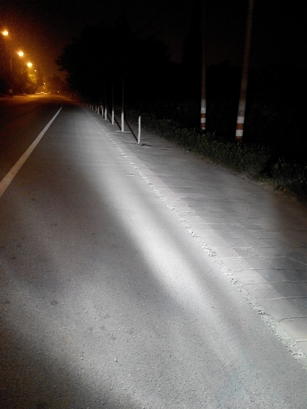

左大灯
左大灯
左大灯

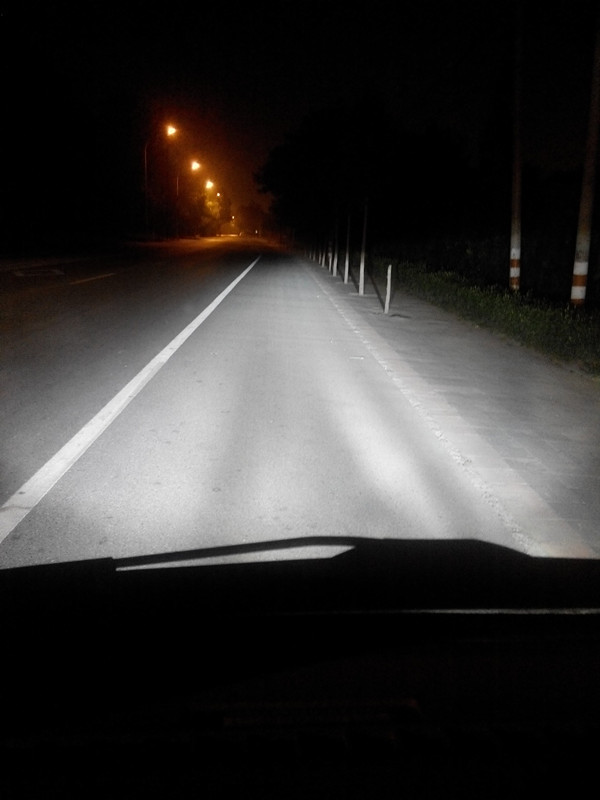

右大灯
右大灯
右大灯

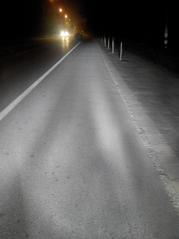

车外合拍
车外合拍
车外合拍

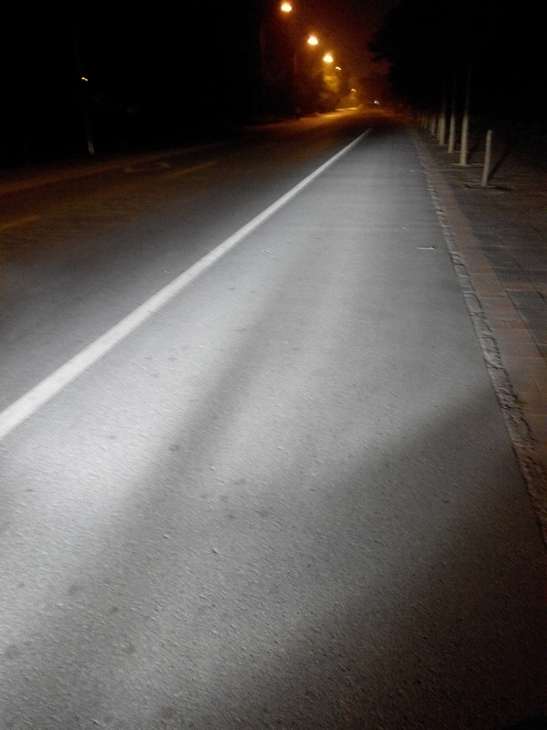

车位合拍
车位合拍

    调了好半天,不是有阴影要不就是不聚光,不换透镜光型真差劲,原车透镜挡片差不多像个三角形,就是挡片有问题,真是达不到效果啊

原车挡片是光型不一样的,是左面横右面向上挑的光型,卤素透镜和氙气透镜的焦点不一样的,照射出的光型也不一样。

照出去是一条直线那不是挡板的问题,那是焦点的问题。就是氙气灯泡的发光点和卤素灯泡的发光点不一样的
发表于 2013-7-20 19:44:51 | 显示全部楼层
明显的不聚光,可能你的氙气灯和原来的灯发光位置不一样。我的氙气灯就是原车的透镜和反光碗,效果很好。
