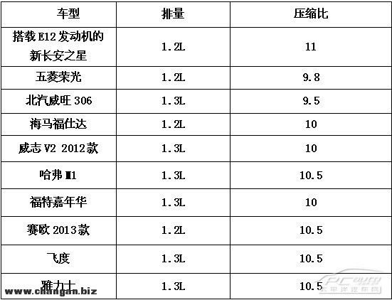

本人对汽车的核心知识了解不多,在欧力威上市之后,对这车子的质疑之声主要来自三个方面:加价销售、配置简陋、压缩比高。前面两条字面就表达了核心思想,但是最后一条压缩比高本人开始还真是不知道该怎么理解,后来查询了一下欧力威搭载的E-POWER系列发动机的介绍,不知道本人了解的准不准确:在相同排量的条件下,提高压缩比可以让发动机输出更多的功率,但是同时对发动机的生产工艺和油品质量都会有更高的要求。
通常的低压缩比指的是压缩比在10以下,数值在10以上的就算是高压缩比发动机了。压缩比的高低对发动机使用汽油等级的要求有很大影响,一般来说,压缩比越大,要求使用的汽油标号越高。如果使用了低于建议标号的汽油,可能会产生敲缸、发动机振动加剧、不匀速行驶等问题,还会损害发动机性能,缩短使用 寿命。通常,压缩比低于7.5可使用90号汽油,压缩比在7.5~8.0应选用90或93号汽油;压缩比在8.0~10.0应选93或95号汽油;压缩比 在10.0以上的应选用97号汽油。(引自百度)
我并不担心长安本身的发动机工艺,但是欧力威的建议使用燃料标号为93号.我不太清楚这是为什么,欧力威的发动机压缩比已经达到11,如果使用93号汽油的话不就会降低发动机寿命,损害性能,甚至有爆缸的危险么?各位已经购买的车主加的都是多少标号的油?
