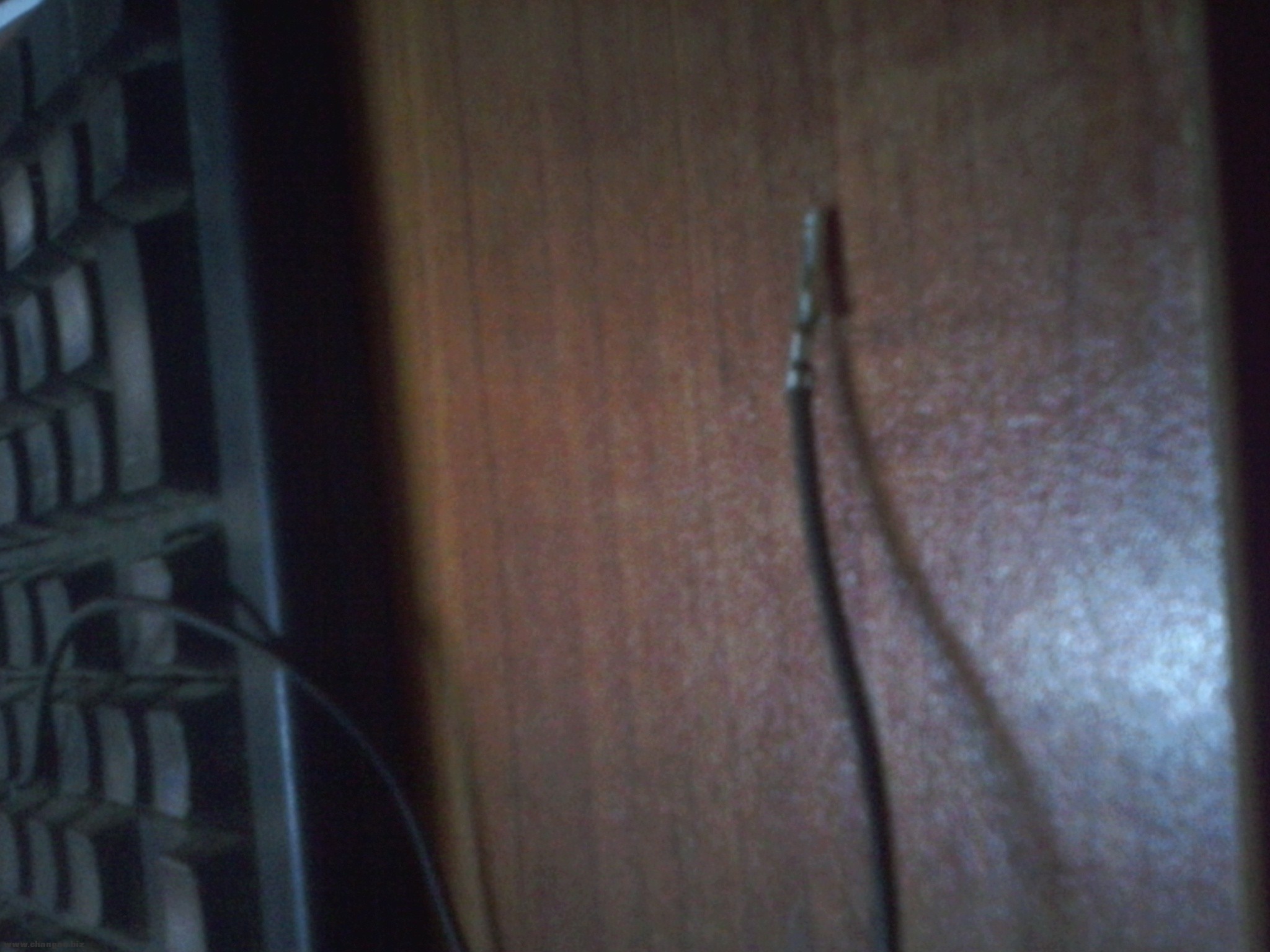

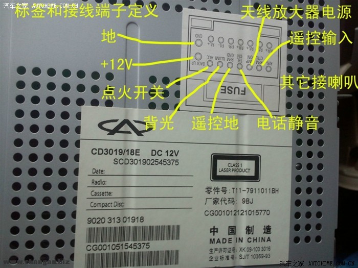

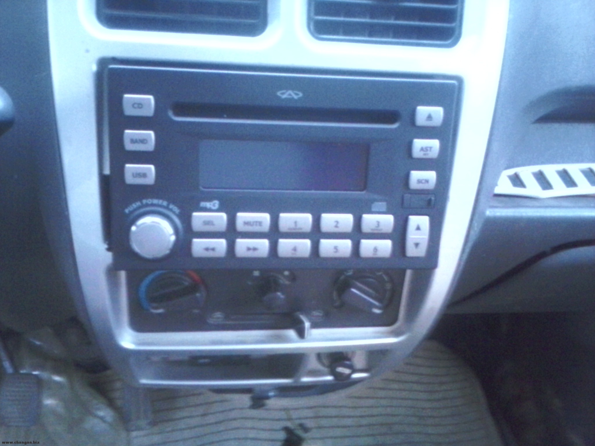

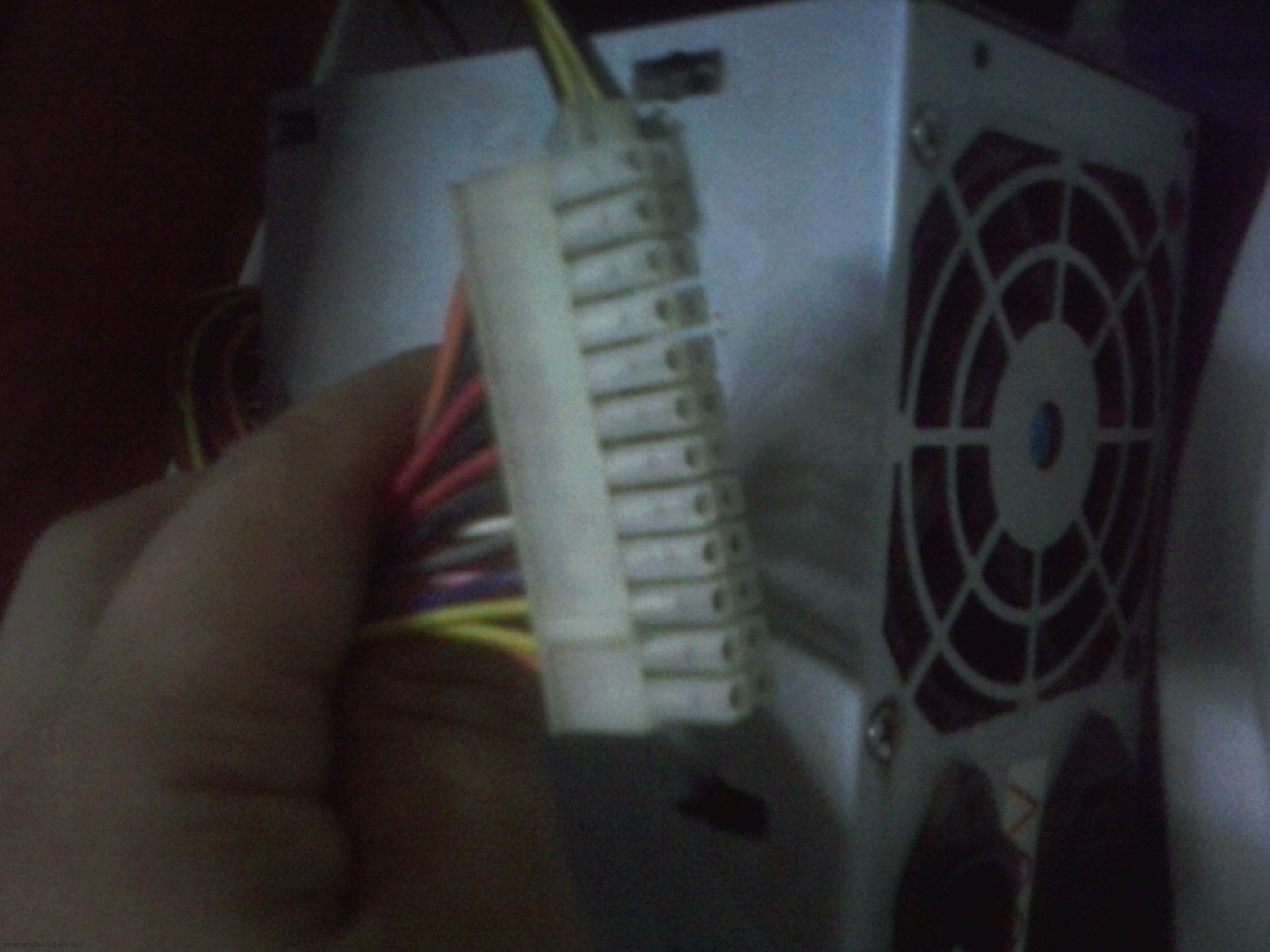

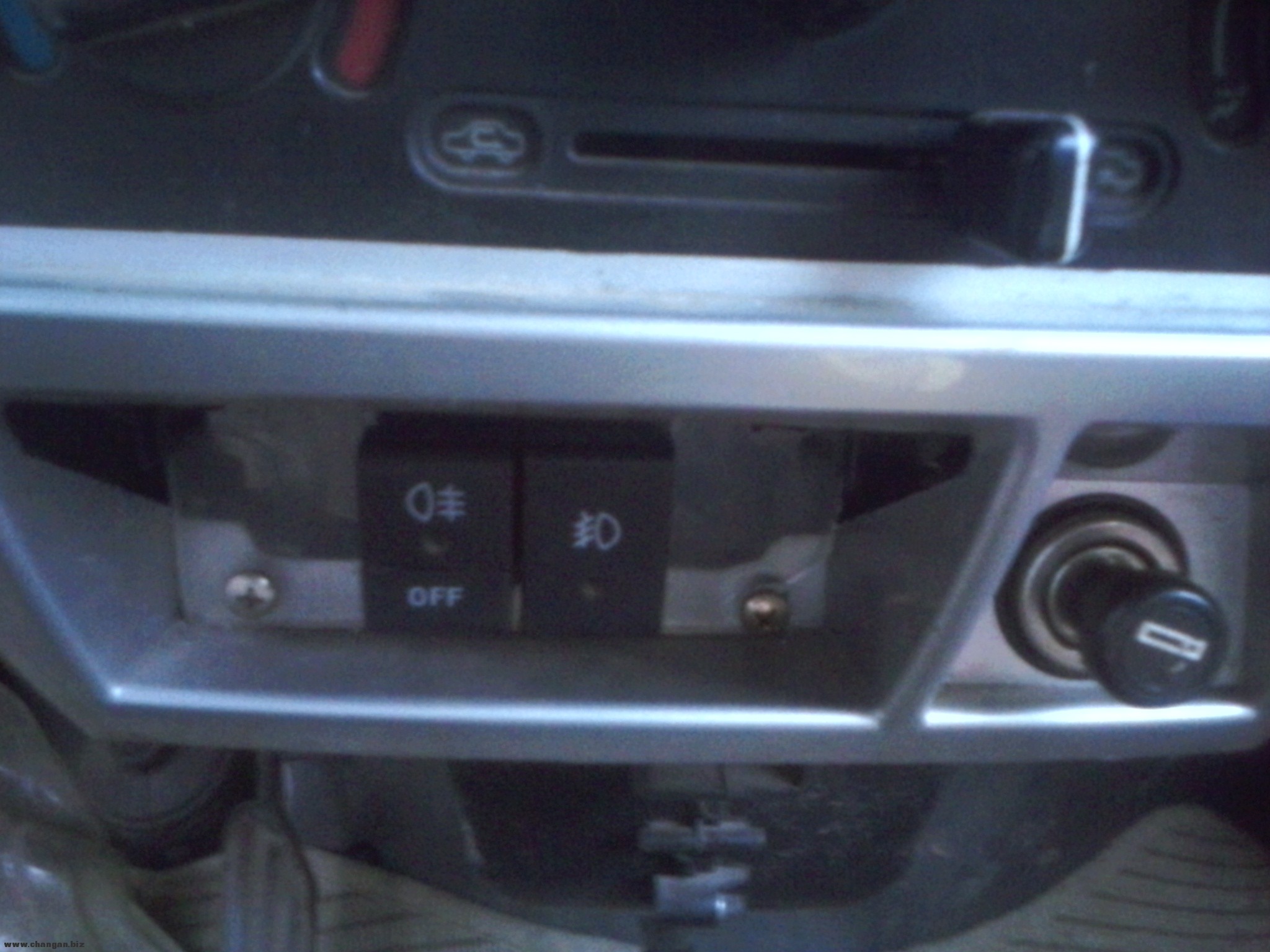

昨天陪朋友去奇瑞4S店提车问他们销售要了台瑞虎CD机,在网上找到接线图,用电脑电源插件里撬出来的线做了根尾线,金属部分套根热熔管防止短路(这个方法可以用在很多机器上做尾线,比直接焊接要好)把雾灯开关改到烟灰缸那。
安装的时候忘记拍照了,所以没有做好的尾线

你为了瑞虎改动很大。
 楼主| 发表于 2013-7-16 20:49:18 | 显示全部楼层
确实很大,不过以后要换导航一体机的话会省事很多

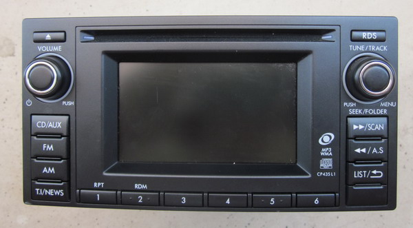

旭日东升007 发表于 2013-7-20 12:30
我也在导航和小鸡中徘徊
其实我理想中的CD机是斯巴鲁森林人上的cd,据说音质超好,有蓝牙电话和倒车影像
http://www.changan.biz/forum.php?mod=attachment&aid=MjI0MzE4fDdlYzQ2NmRjfDE3NDY4MTgwMDZ8MHw%3D
发表于 2013-7-22 12:07:22 | 显示全部楼层
森林人好是好!但是没有USB口切实很蛋疼
