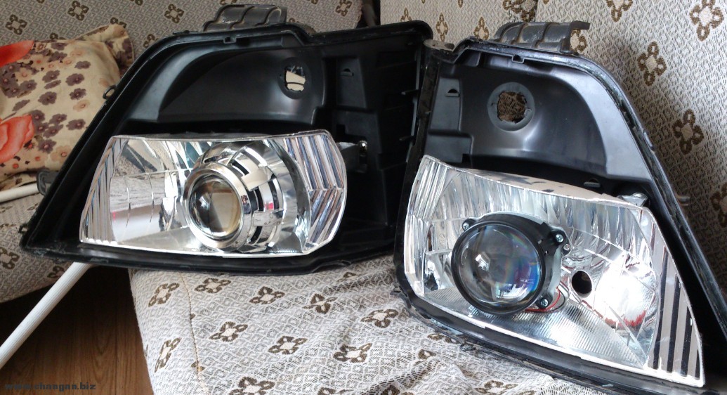

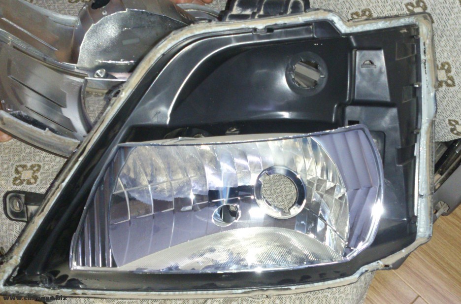

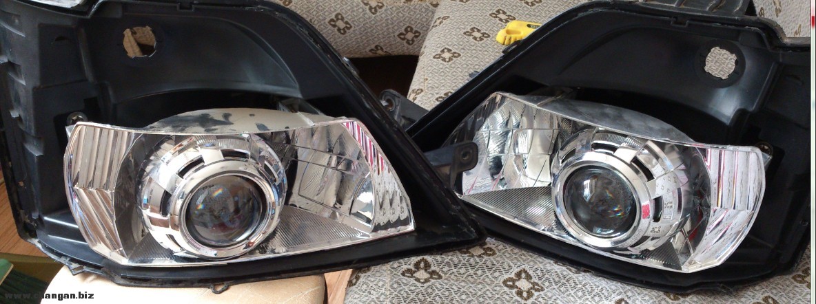

出去找黑的地方实验灯光高低及水平性,上半成品
刚才的帖子找半天没找到编辑,,现在一下就看到了。。。说明鼠标放在图片上

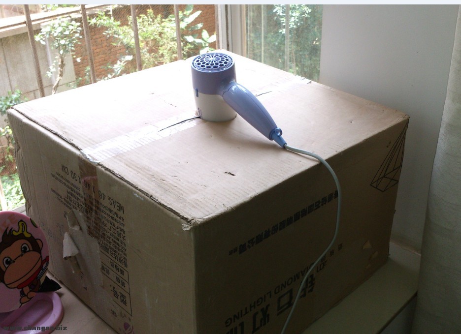

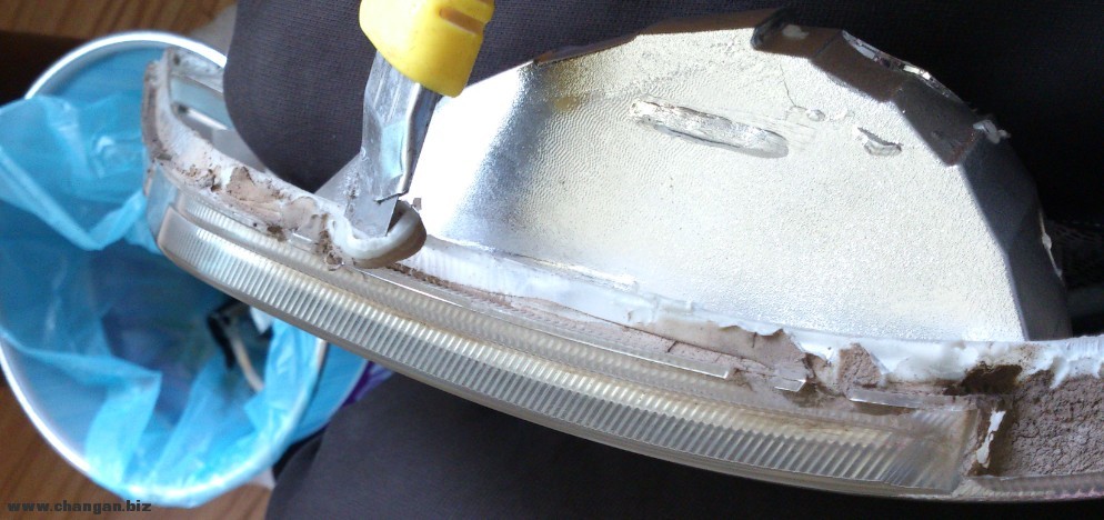

开灯罩方法
开灯罩方法
开灯罩后,看到胶就恼火啊,开灯罩没牌,要趁热

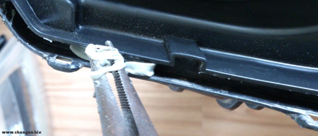

除胶中。
除胶中。
除胶中。
除胶中。

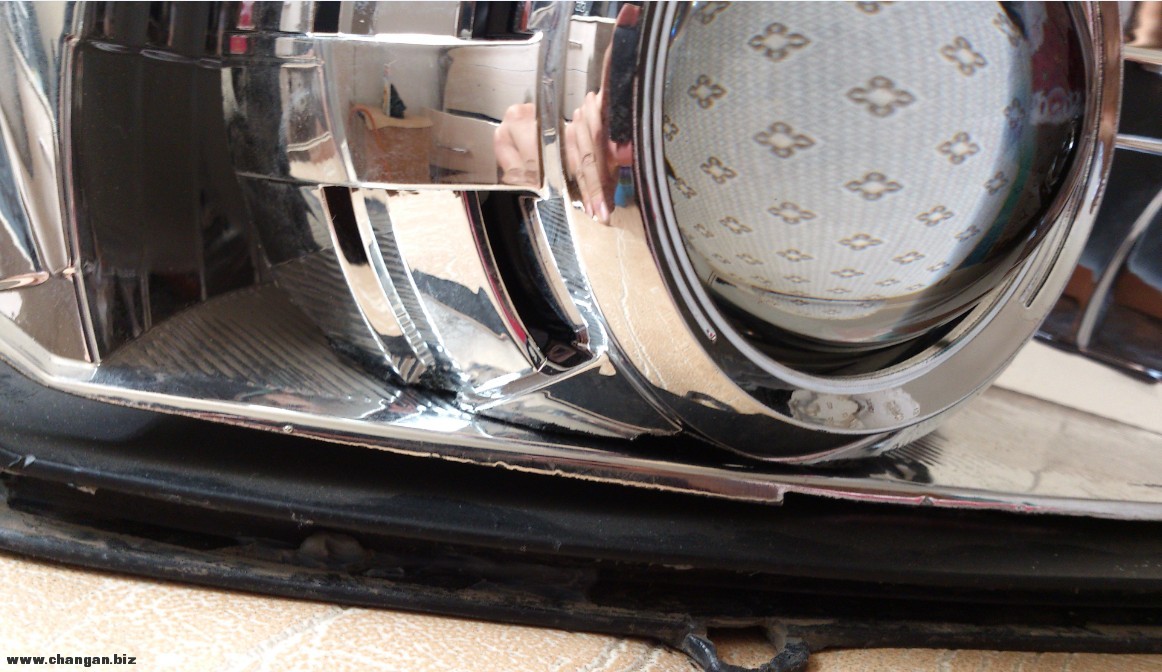

独眼。。
独眼。。

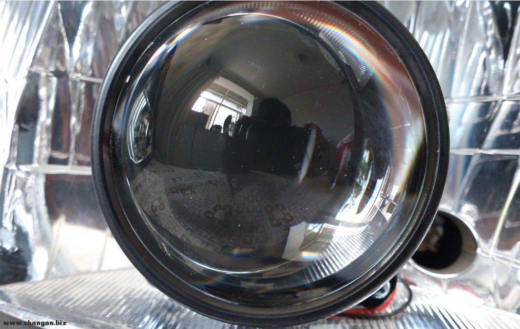

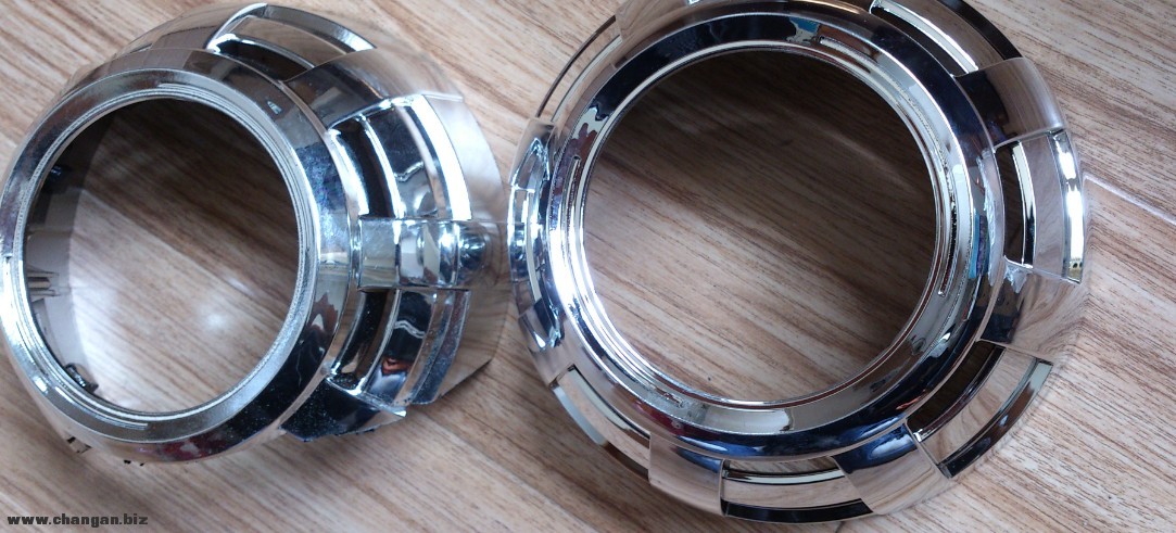

透镜。3寸就是有神
透镜。3寸就是有神

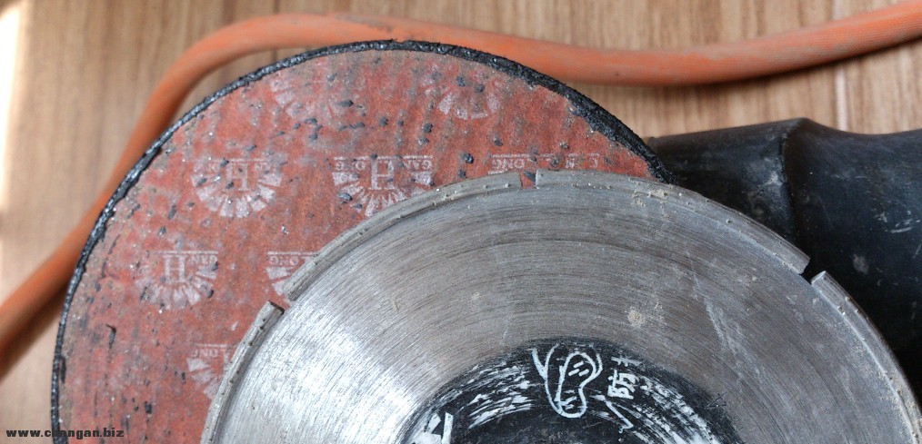

事实怎么,灯罩不是脆的塑料,选这两个刀片简直就是错误,胶都融化了还是不掉,烫死。。木工刀片好。
这样切
这样切
半成品
半成品

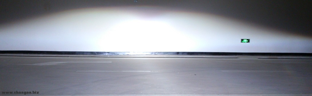

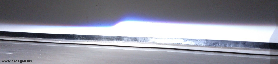

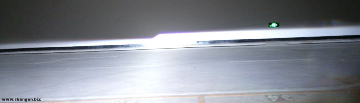

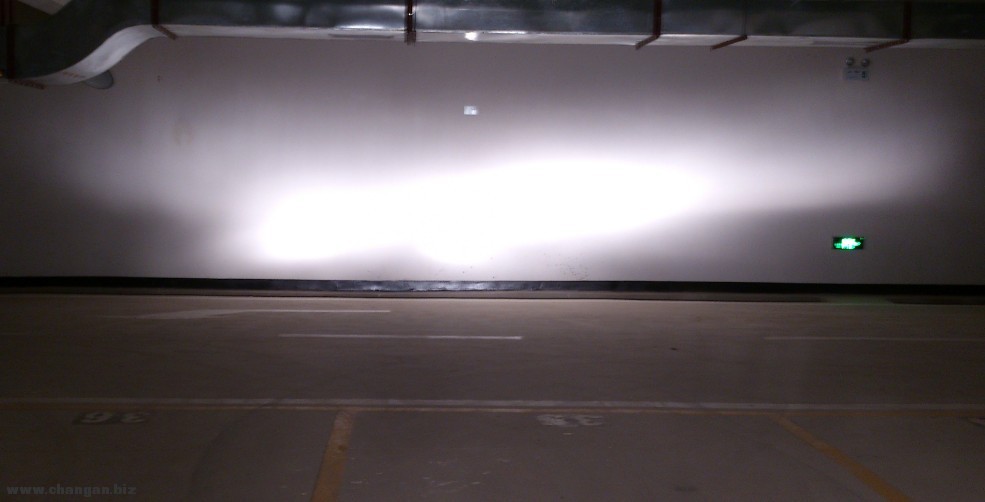

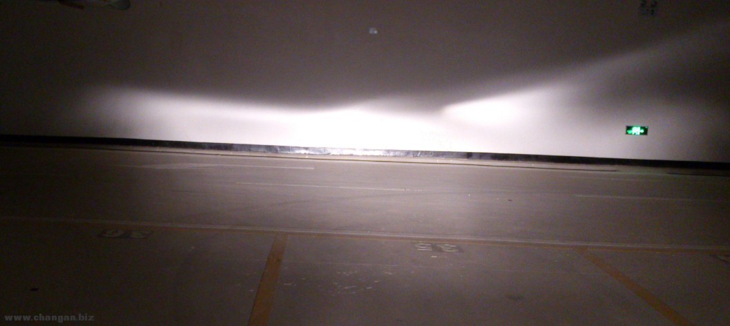

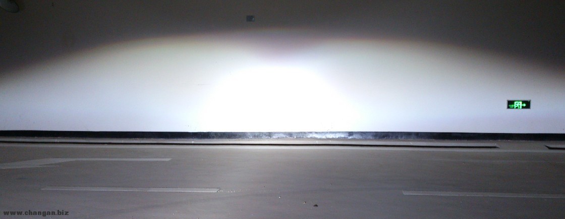

QQ截图20130716192904.jpg 近光。。。。
远光、、、、
原车近光
原车远光   散光严重

楼主 近光  准备怎么调  我的也改调了
 楼主| 发表于 2013-7-16 21:05:44 | 显示全部楼层
-【走天涯】- 发表于 2013-7-16 20:35
沙发!!!是我的!!!!!
不好意思,是板凳嘿嘿
 楼主| 发表于 2013-7-16 21:06:34 | 显示全部楼层
278477766 发表于 2013-7-16 20:35
楼主 近光  准备怎么调  我的也改调了
应该调高点吧?我也不会,反正我找的最矮的夏利车后视镜下面的高度调。不会照到别人的眼睛吧
我也这么调的 还是感觉比小车近光高了不少  详情 回复 发表于 2013-7-16 21:08
发表于 2013-7-16 21:08:45 | 显示全部楼层
:lol我也这么调的 还是感觉比小车近光高了不少
 楼主| 发表于 2013-7-16 21:44:49 来自手机 | 显示全部楼层
面包车灯高,没办法,隔10米在对方车后视镜下应该差不多吧?
发表于 2013-7-16 23:46:06 | 显示全部楼层
呵呵.我的反光碗(也可以说是高低)调到最底了.现在的近光.都照得很远..可以看我的贴子,近光都很过了.也不晃眼.但是切线太高了..远光也太高了.感觉能照三屋楼.远一点的4 5层楼哪么高{:soso_e127:}(晃人是无敌了).专门的调光线可能好点.有专门的离墙多远照多高。。 不经过专门的调光发挥不了透镜的最好效果
