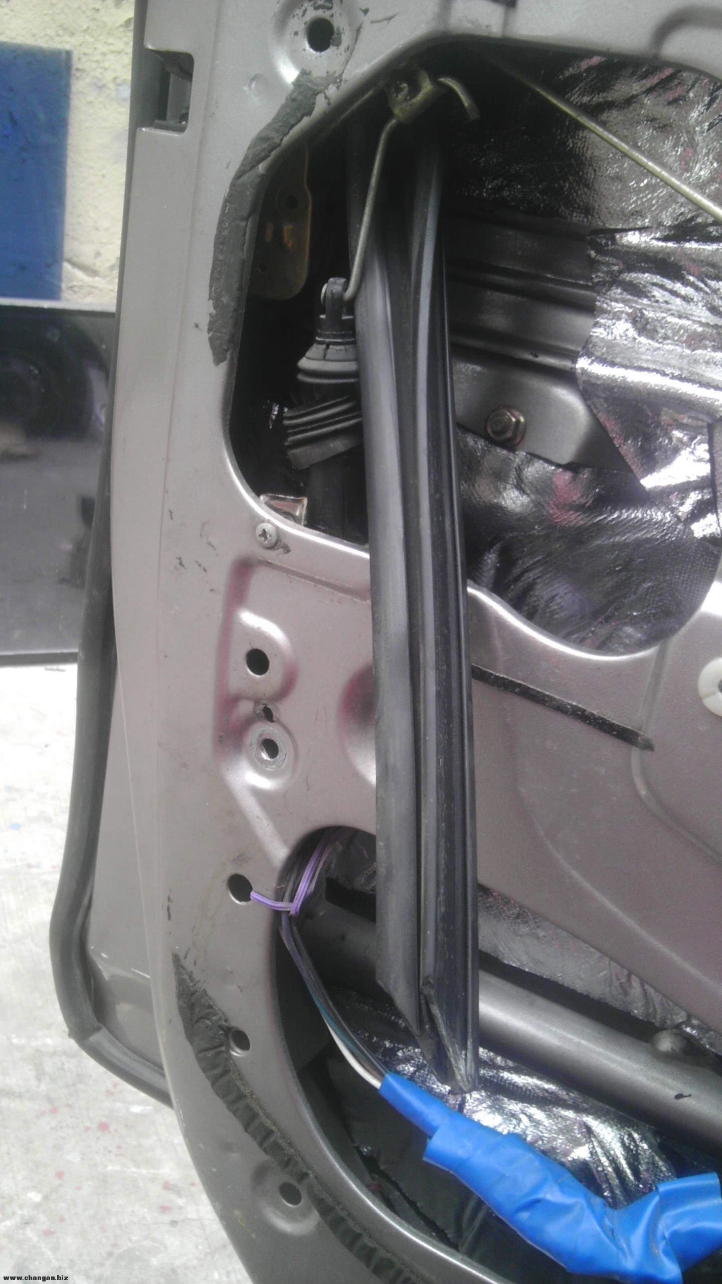

以前一直没明白玻璃异响是怎么回事  知道前段时间我发现我的驾驶位置的玻璃感觉很松动了  玻璃降下来用手都能轻易的摇晃起来了 关门时能明显感觉到里面有零件松动迹象(玻璃没完全关闭的情况下)  因为我的车门都加装了皮条的 正常情况下关门声音跟沉闷的  今天因为给车车做全车隔音  就把内饰板拆下来了  发现问题了  废话不多说上图

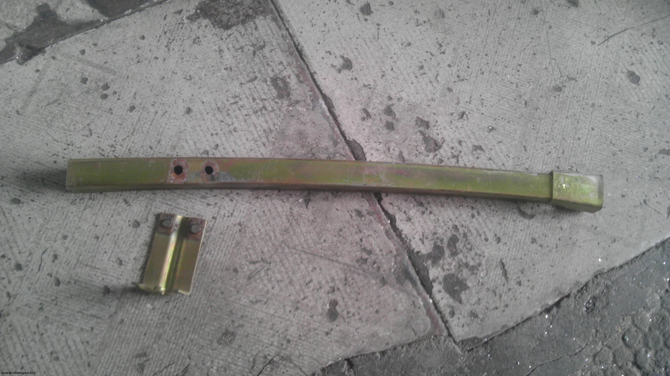

就是这个断了
就是这个断了
就是这个断了

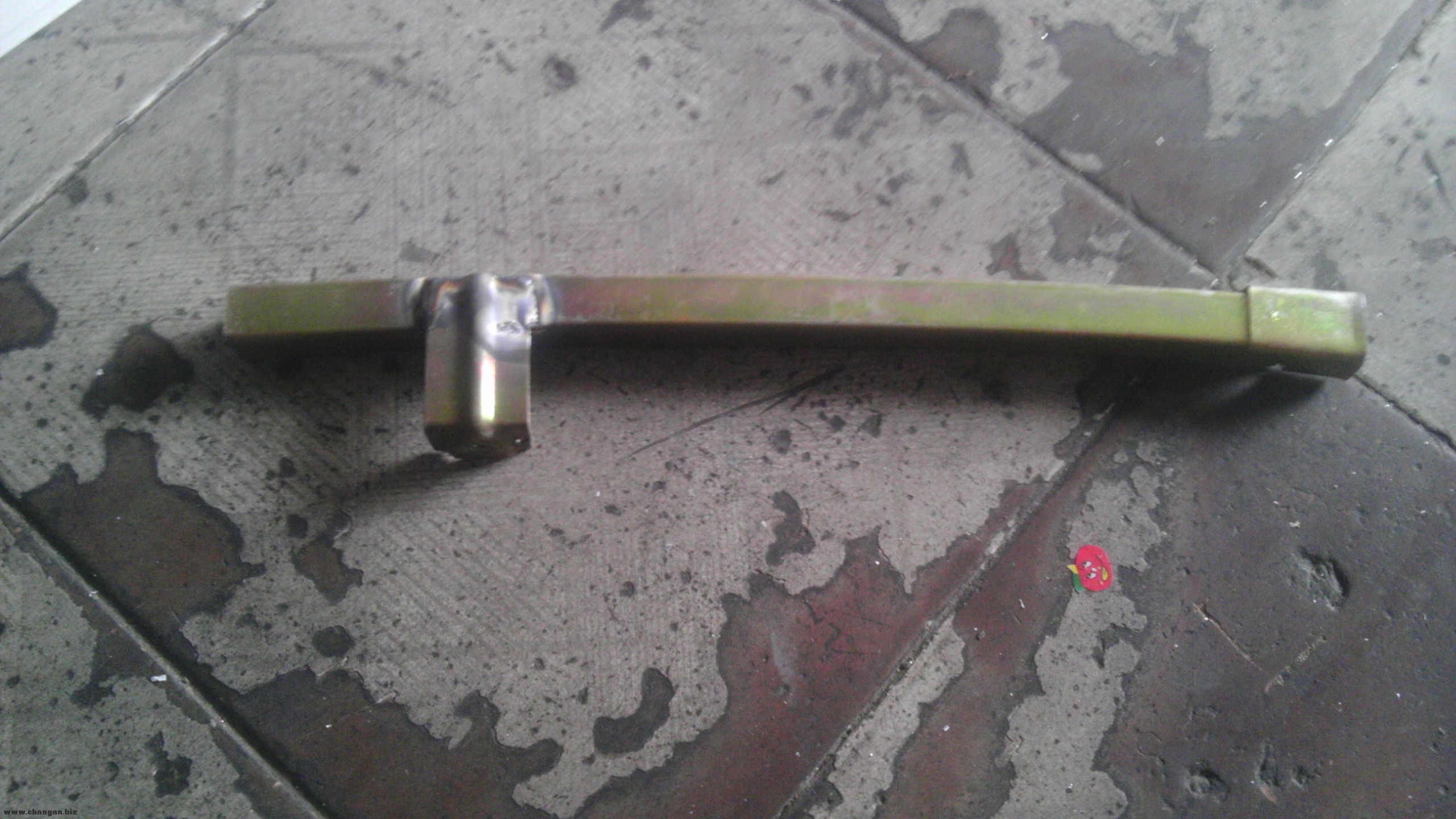

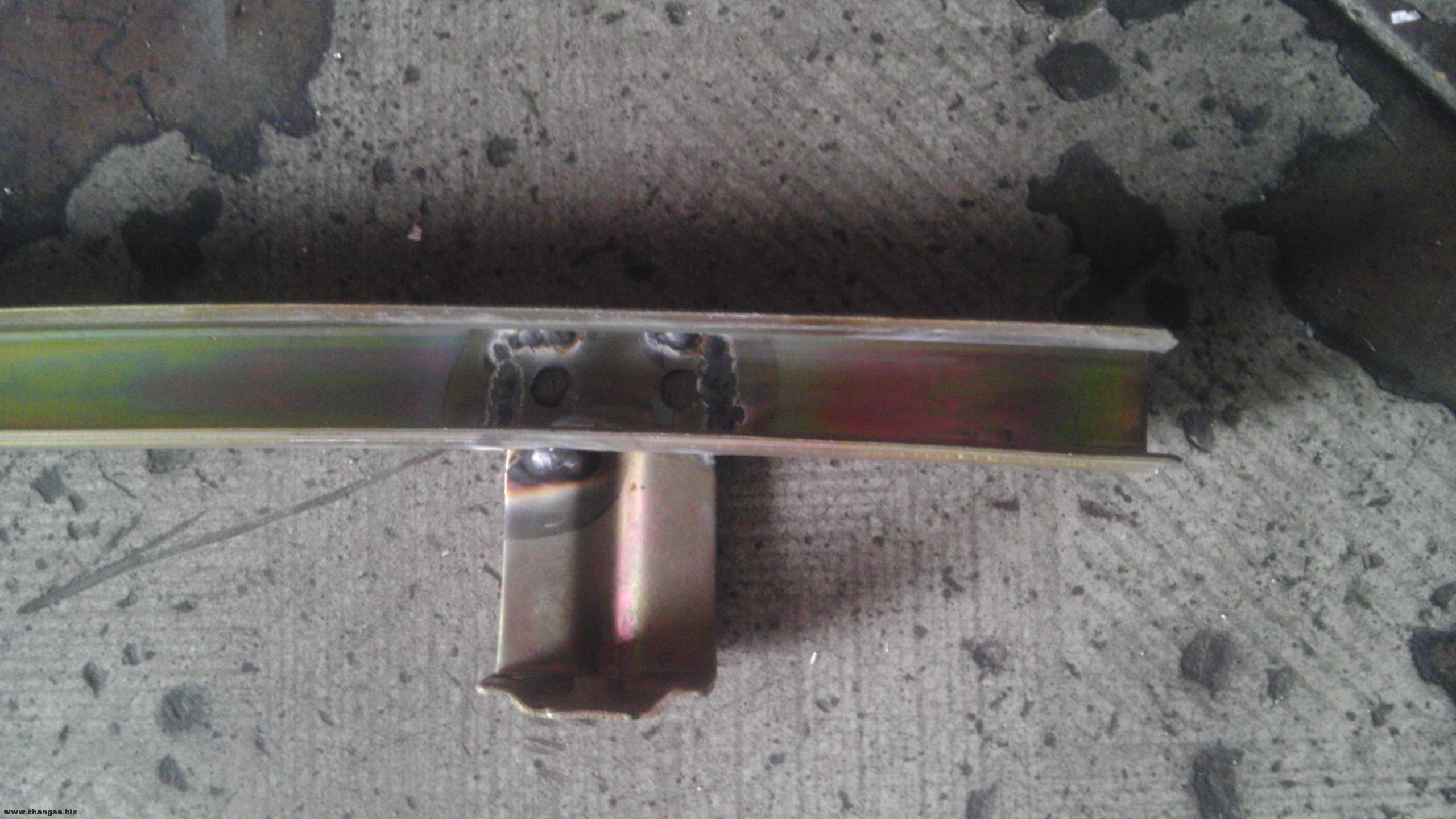

自己焊接的
自己焊接的
自己焊接 比原装的牢吧
自己焊接 比原装的牢吧
自己焊接的牢吧

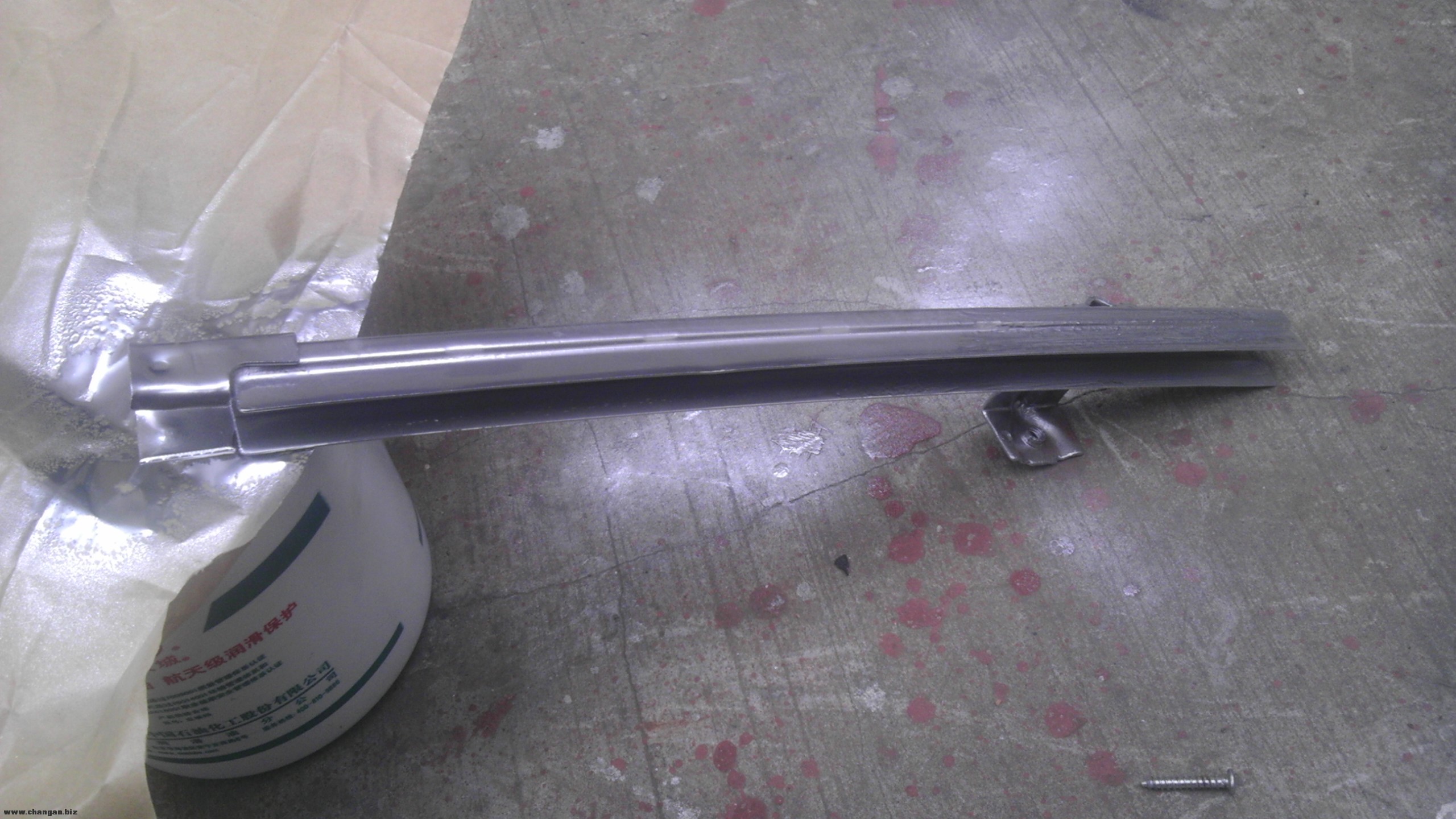

再把皮条插到铁槽里面在安装上去 搞定 SO EASY
把图中的皮条插到焊接好的铁槽里面 搞定 SO  EASY

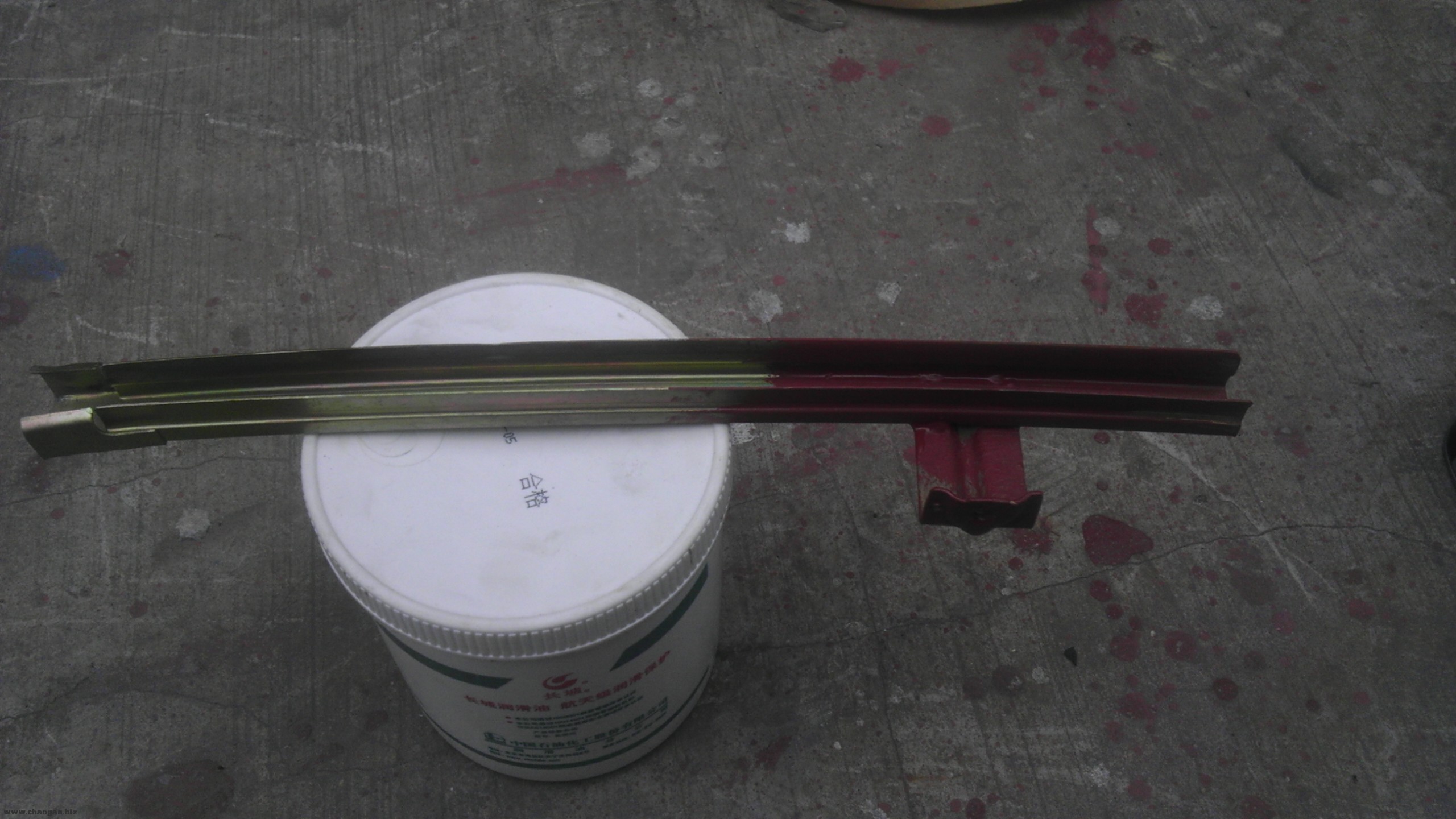

刷个防锈漆
刷个防锈漆
