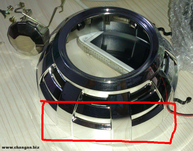

发表于 2013-7-15 21:35:27 | 显示全部楼层
呵呵,2代
得磨掉那些
卡宴罩拒掉下面,
发表于 2013-7-15 22:25:59 | 显示全部楼层
{:soso_e127:}我的灯碗.在上下都开了位置装装饰罩(不切灯碗透镜没入靠下安装.而且切线还很高)  ,后来喷黑了.不怎么明显..

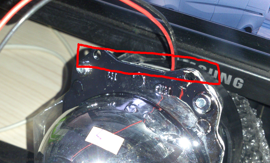

 楼主| 发表于 2013-7-15 22:45:10 | 显示全部楼层
长安大家好 发表于 2013-7-15 21:35
呵呵,2代
得磨掉那些
卡宴罩拒掉下面,
就磨掉红圈的就行了吧?还在除胶。累死
 楼主| 发表于 2013-7-15 22:45:22 | 显示全部楼层
唔知叫咩名好 发表于 2013-7-15 22:25
我的灯碗.在上下都开了位置装装饰罩(不切灯碗透镜没入靠下安装.而且切线还很高)  ,后来喷黑了 ...
磨灯罩椰一样吧?
发表于 2013-7-15 23:28:07 | 显示全部楼层
小荆 发表于 2013-7-15 22:45
磨灯罩椰一样吧?
我跟你一样改的3寸透镜.也是卡宴罩。这罩实在大太的。剪了也不一样放得进去。要不换装饰罩。要不跟我一样。。灯碗哪里档装饰罩就切哪里。。切完了喷黑。看不出来。 如果只切装饰罩不切灯碗。估计会把透镜都顶起来。到时调灯的时候。切线会很高

 楼主| 发表于 2013-7-16 07:31:16 来自手机 | 显示全部楼层
唔知叫咩名好 发表于 2013-7-15 23:28
我跟你一样改的3寸透镜.也是卡宴罩。这罩实在大太的。剪了也不一样放得进去。要不换装饰罩。要不跟我一样 ...
麻烦了,我也不知道这款这么大!是拒掉反光碗下部把?
