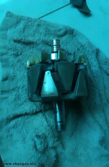

16V星卡开了两年了跑了55000KM,这两天发现发动机响声不对劲,刚打着有响声,跑一圈回来又不响,刚停下一会又响,是那种啾啾的响声(排除发电机皮带相声,皮带是唧唧的响声)。用长螺丝刀挨到发电机前端听了一下前轴承声音比后轴承的声音稍稍大一点。今天刚好有空,决定拆下来保养一下。发电机由3个螺丝固定,上面的一个大螺丝是调整螺丝,下边的两个小螺丝是定位螺丝。发电机上有3各线一个两线插头和一个充电接线鼻子,拆线前记得要把电瓶线拆掉,要不就打铁了。轴承不好弄最终没有换了,害怕砸坏了最终只换了碳刷,清理灰尘给轴承上油,发电电压比保养前打了0.1到0.2伏左右。心里感觉舒服效果还行

上个礼拜六也就是6号~之前买了碳刷和支架轴承~一个人搞搞了一天,碳刷及前后轴承都换了(我远洲发电机轴承型号是6202/6203的),那个皮带轮上的螺母弄了我两个小时也拆不下,最后还是到到面拆下,反正做保养刚换的都换了,调节器和整流器屁事也没有,我那朋友说我这样修车车厂会倒闭~全程一个人搞太辛苦太累太热一个照片也没拍~楼主你的螺母这么容易拆下?????
