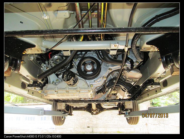

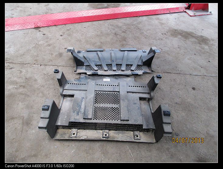

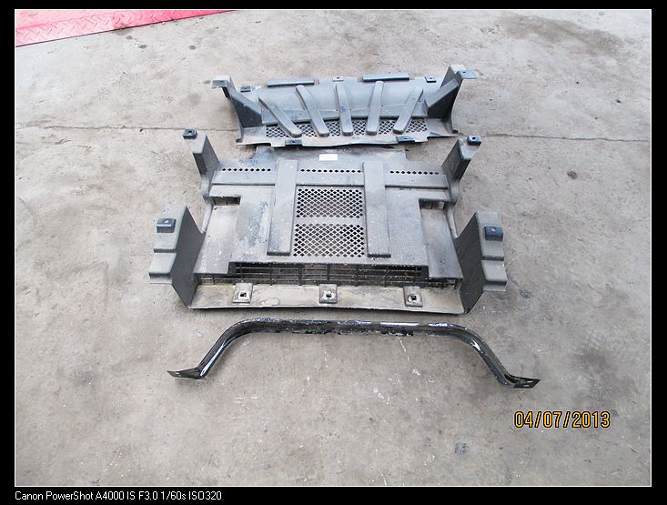

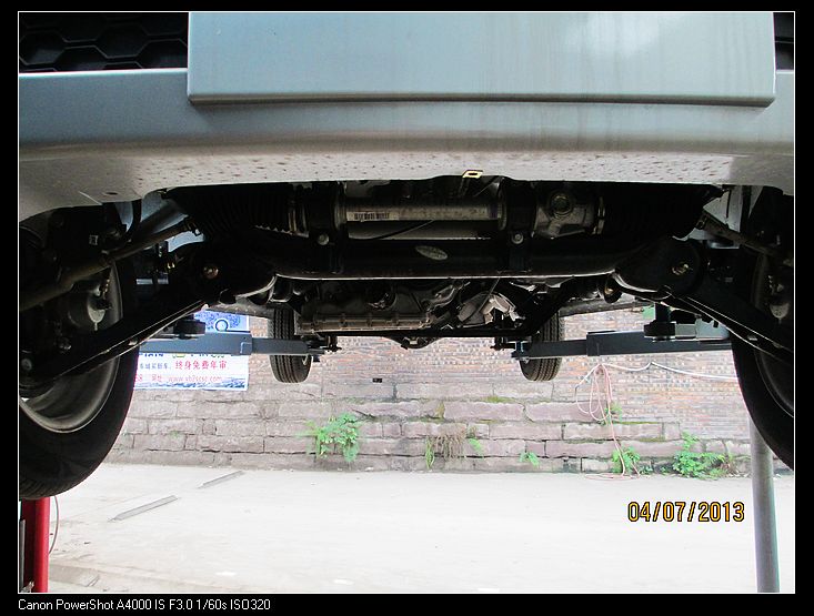

原车的塑料发动机护板

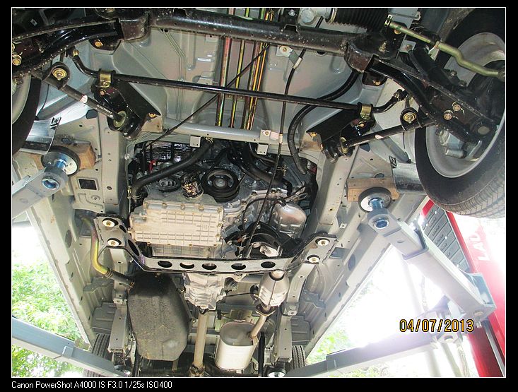

这车是我为了生产新长安之发动机护板专门去借的一个新车,

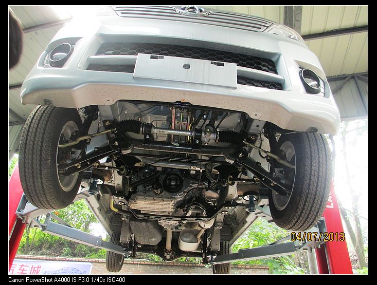

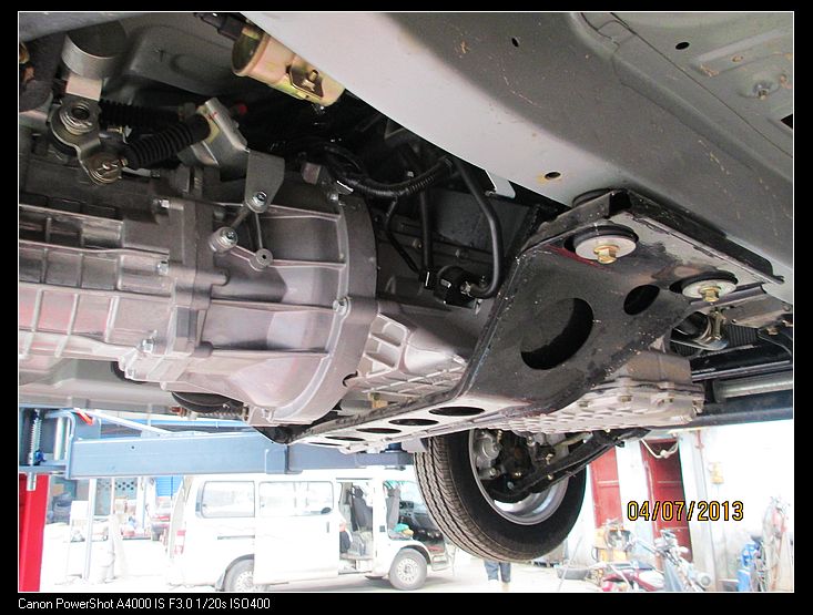

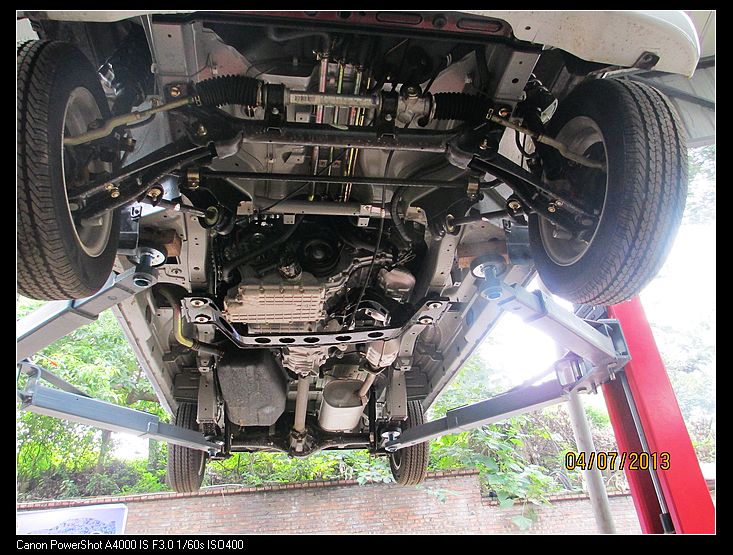

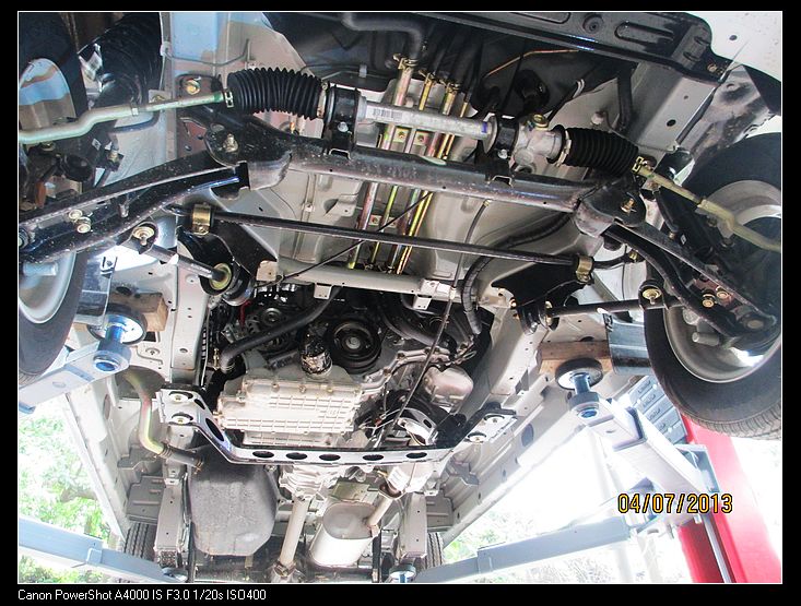

拆开的底盘

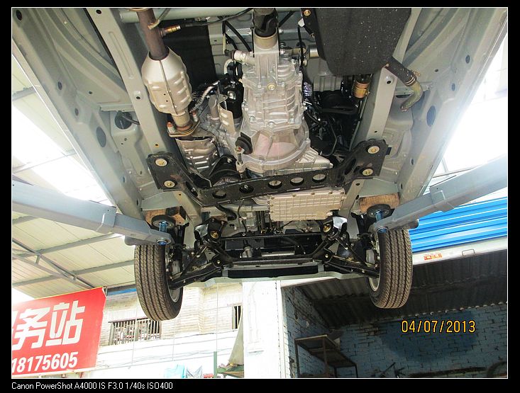

后面看过去   1。2的发动机变速器还不错

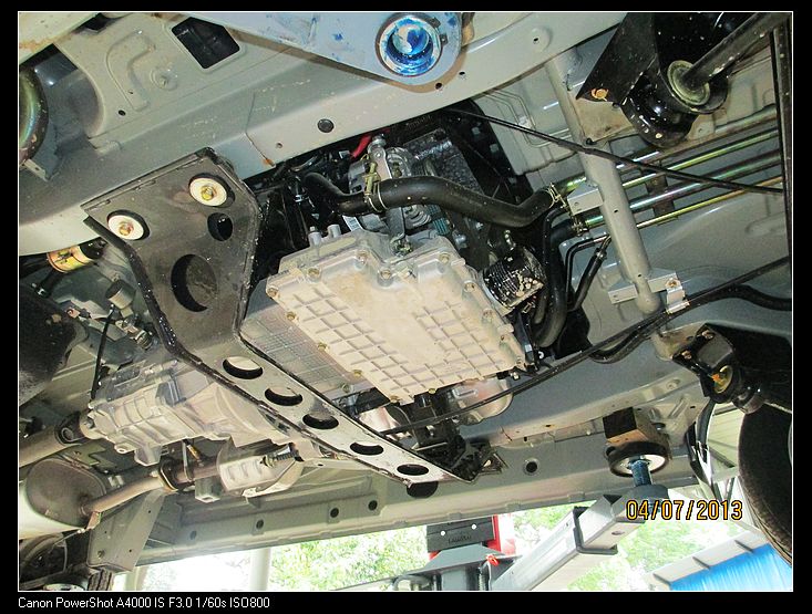

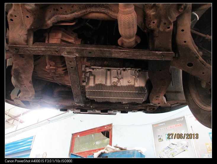

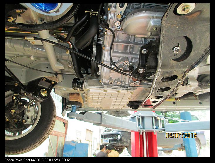

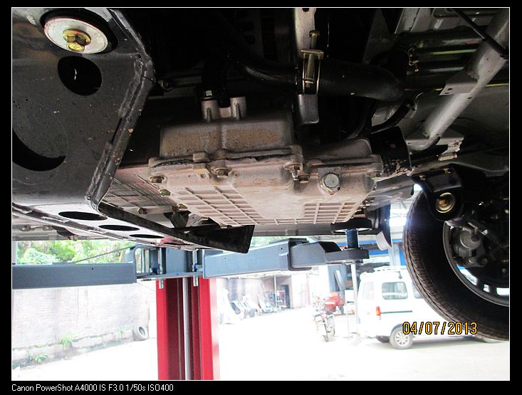

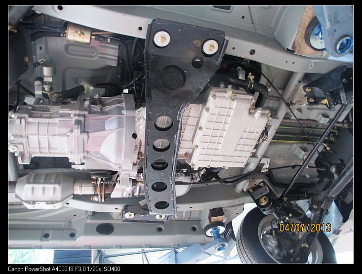

发动机最脆弱的油底盘壳 还是没得到有效的保护, 铝合金油底壳 轻轻一挂就破  比铁油底壳更容易造成抛锚 一块飞石都能把它击穿漏油

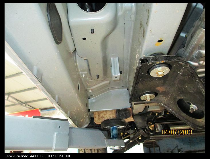

现在采用的这个发动机托架和昌河的结构差不多  在挂底盘非常容易被刮变形

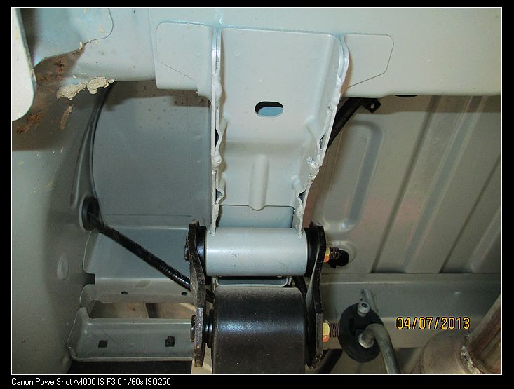

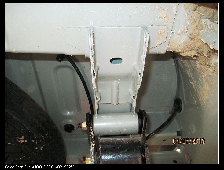

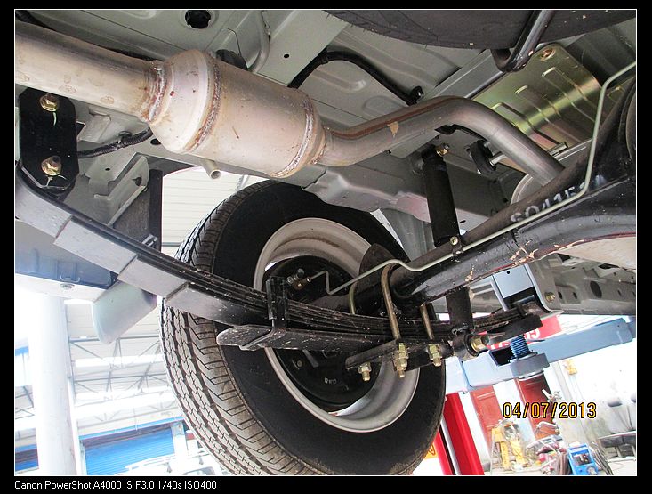

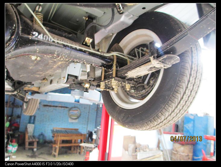

nEO_IMG_儿子 034.jpg nEO_IMG_儿子 037.jpg 后面的钢板支座的钢板厚度只有3毫米左右 你们去看看五菱的这个地方  这就是长安失去微型车老大地位的真正原因   中国的面包车市场主要在农村  谁失去农村 谁就会失去天下 谁占领农村 谁才能生存  这是没在乡村呆过的长安设计师需要学习的地方

原车的塑料发动机护板
拆开的底盘
后面看过去   1。2的发动机变速器还不错
nEO_IMG_儿子 035.jpg nEO_IMG_儿子 033.jpg nEO_IMG_儿子 034.jpg nEO_IMG_儿子 037.jpg nEO_IMG_儿子 036.jpg

现在农村到处都是水泥路面了哪来的石头?铝合金的散热快,这是公认的。
发动机散热靠油底壳啊 ?  详情 回复 发表于 2013-7-10 23:03
发表于 2013-7-10 23:00:14 | 显示全部楼层
这车感觉还不错
 楼主| 发表于 2013-7-10 23:03:40 | 显示全部楼层
发动机散热靠油底壳啊  ?
 楼主| 发表于 2013-7-10 23:12:36 | 显示全部楼层
主要是长的不好看
发表于 2013-7-11 00:30:04 | 显示全部楼层
机油散热靠油底壳
