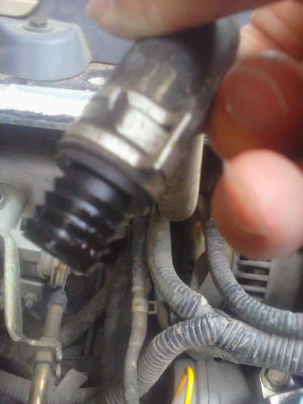

 楼主| 发表于 2013-7-10 23:46:14 | 显示全部楼层
1273622150 发表于 2013-7-10 19:43
换个单向阀
什么是单向阀,不知道和我前天验车尾气不合格,是不是跟这个有关系!

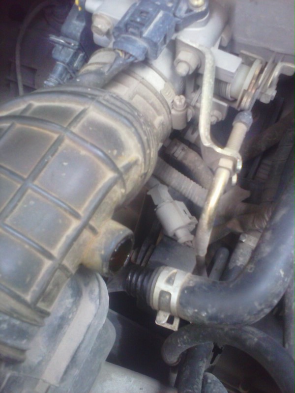

发表于 2013-7-11 15:42:02 | 显示全部楼层
这东西在哪?
 楼主| 发表于 2013-7-11 17:27:25 | 显示全部楼层
昆山唐 发表于 2013-7-11 15:42
这东西在哪?
在空虑那里!!
发表于 2013-7-11 20:15:38 | 显示全部楼层
这是个废气回收的管子,管子的另一头和发电机缸盖连接的东西就是单向阀,对尾气肯定产生影响,还会引起火花塞和燃烧室积碳,你也可以装个机油透气壶来过滤,
