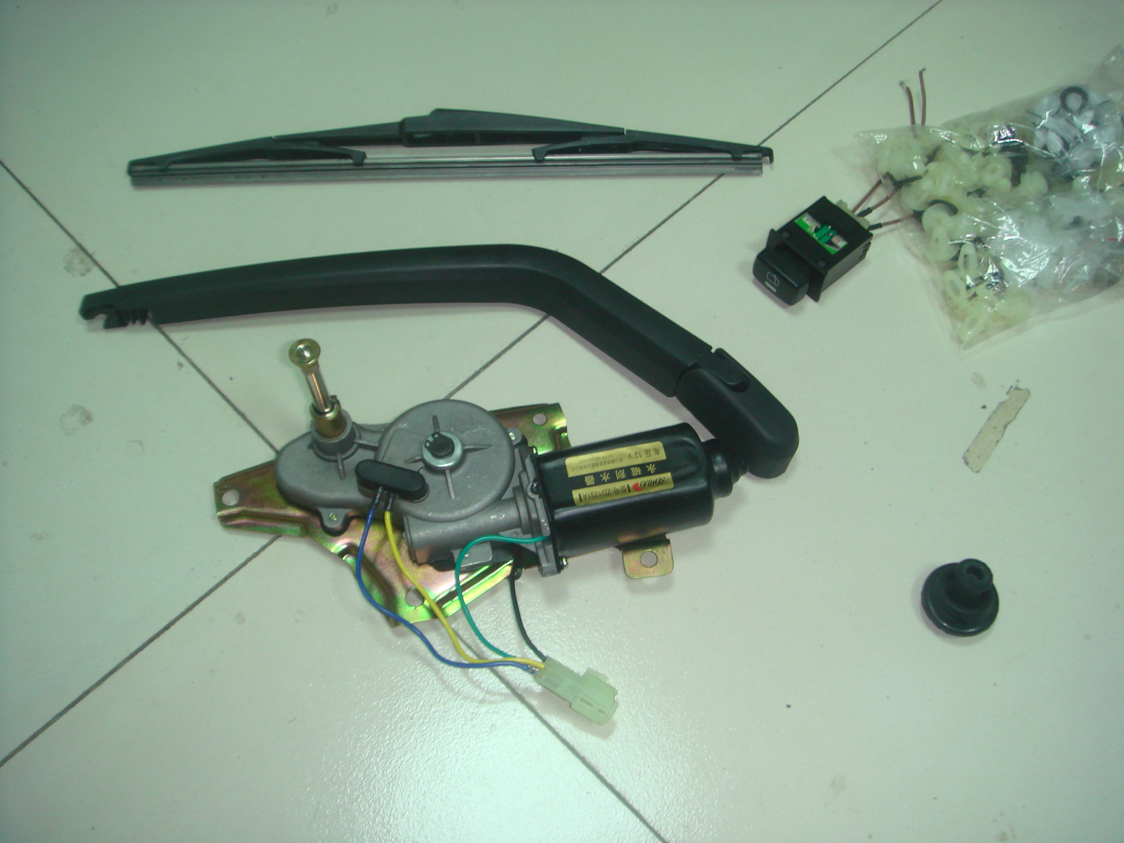

一周前在淘宝买了一套欧诺专用的后窗雨刮器;
到货后很高兴

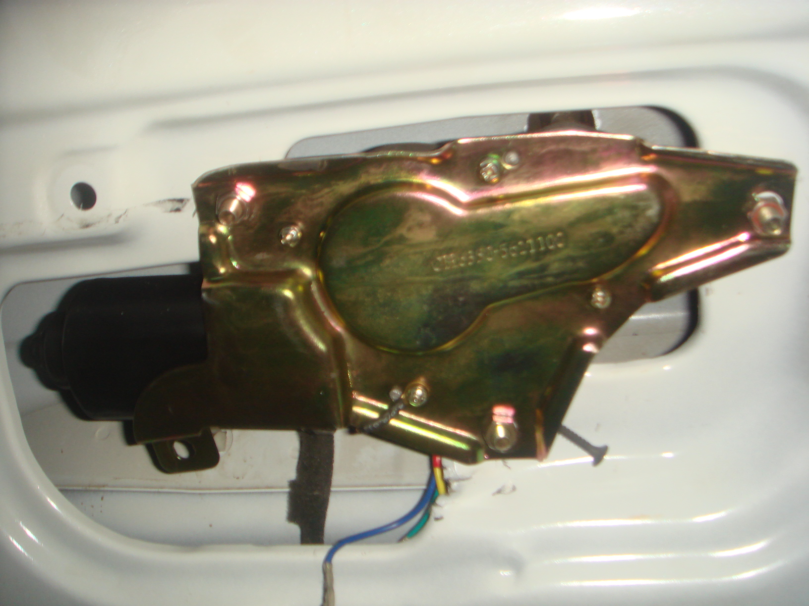

老板面无表情的接待我了,说是小意思;80快搞定。不过因为只有配件没有图纸,只负责安装,如果烧了电机不负责任;我听说小意思就没有说什么,让他开工;
老板开始倒是比较专业,电瓶里面拉条线出来,试了一下马达,工作正常;(该死的,他没有测试回位电路),开始安装并接线。
机械安装没问题,开孔定位是我自己做的,先用纸片拓了一个纸板,定出开孔位;开孔安装正常;布线(怕不够用)布了1.5MM的四条。
把网店配的开关在中控一比试,靠。。太丑了;决定先不动中控面板;拉条线在一边先,有原厂的开关再换上(事后庆幸了一小下);
接好线(12V出来两路,1路到开关,2路到继电器;1路作为控制信号,2路作为大电流直接供电,接马达的12V正极;双联开关的反向接回位)试了一下,动了几次;动作正常,回位准确;再开,不动;再开,不动;死按下去动,一松手,停下;老板开动脑筋说,换一个单开开关;用继电器自身的主、付控功能实现回位;说完我也觉得可行,动手改装。。。。。
出去接个电话,一股失火的糊味飘过来;回头。。。头发都立起来了。。。。中控浓烟滚滚。。。。。
跑过去一看,老板已经剪断短12V主线,他接的线的PVC护套已经烧光了,他的手也被烫了一条入肉的痕迹。。。。
上帝什么情况啊。。。。
看中控还都正常,各个部件都还可以正常工作;原厂线也没有变形发热迹象;心回到肚子里面了。
开始测量,靠;马达的回位竟然对地短路了;12v端正常,测试12v供电可以正常动;回位端供电,烧保险;没办法去掉回位功能,一个开关控制,目测回位位置正确,关掉开关;之前布的四条线统一并作一条线使用;

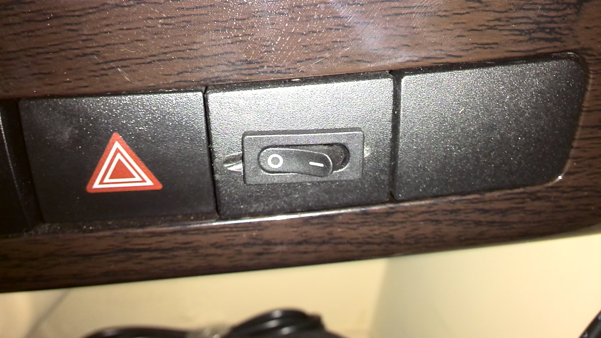

改装后的后雨刮器开关
改装后的后雨刮器开关

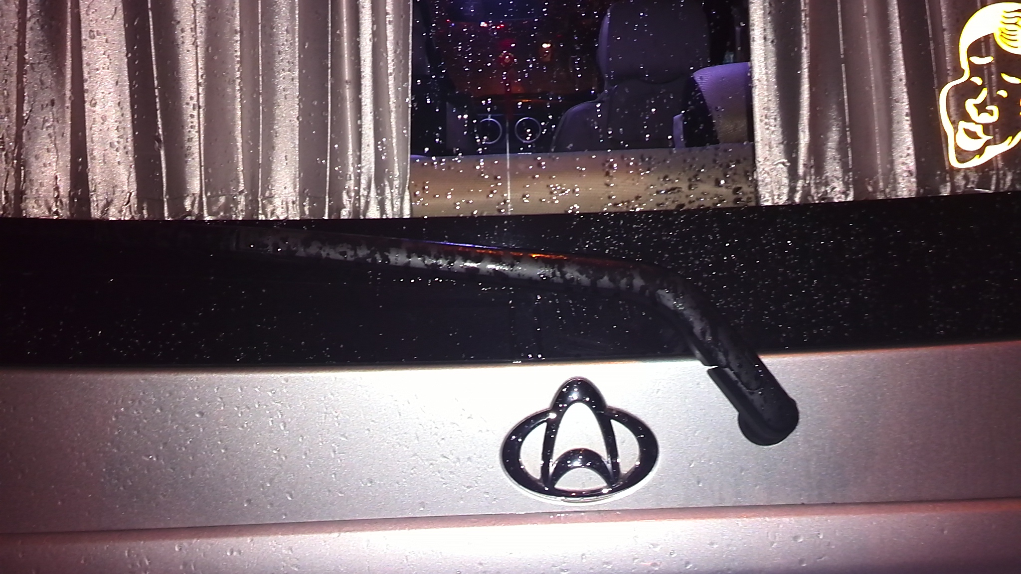

改装后的后雨刮器
改装后的后雨刮器

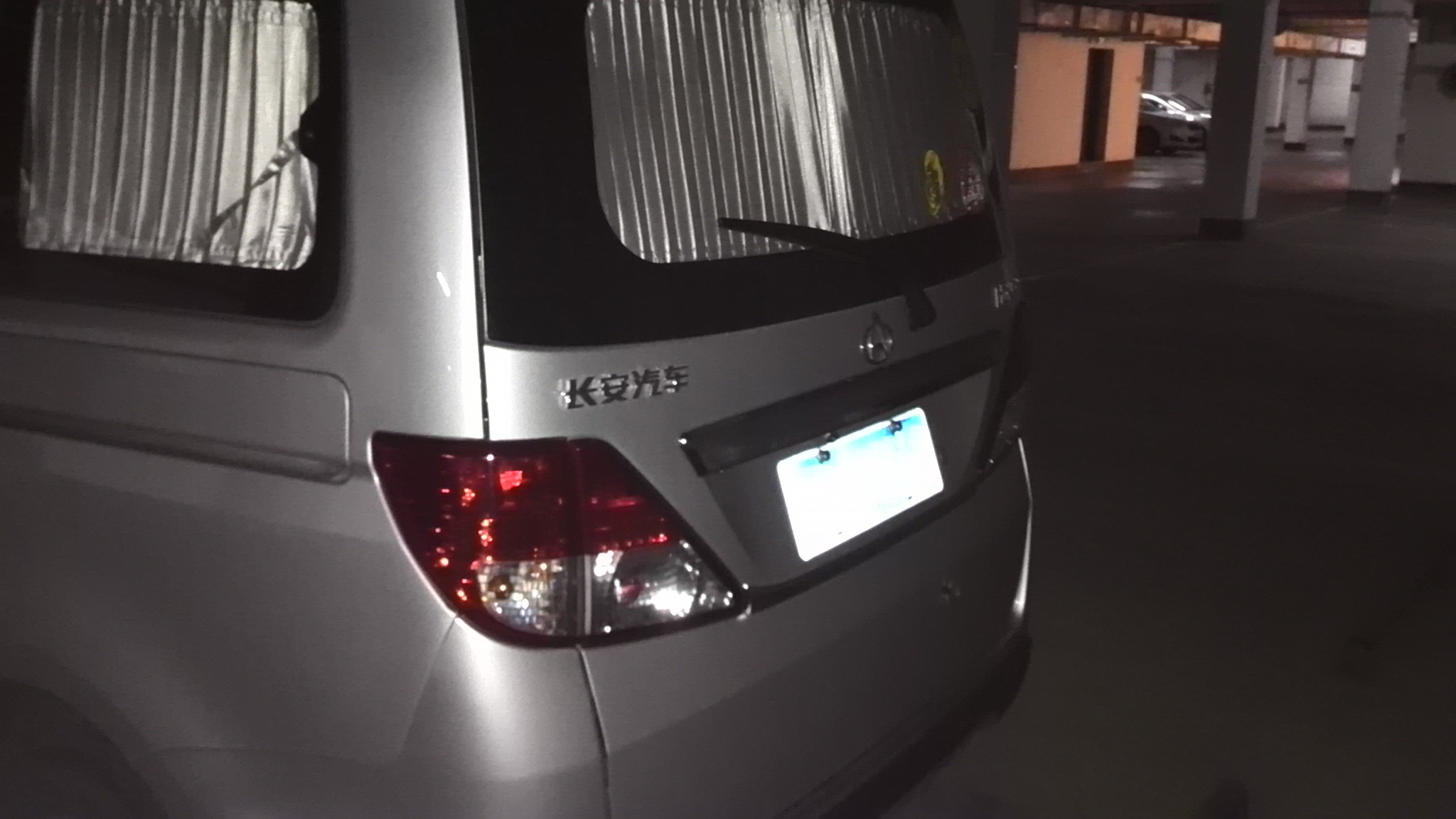

 楼主| 发表于 2013-7-10 18:15:53 | 显示全部楼层
雨刮效果
