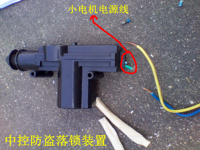

长安之星6363,买车时车行送的原厂中控防盗,使用几年来,除左前门外,其他的都坏了,自己修复了。。。
  今天处理的右前门,是第2次维修了,因这种落锁装置的小电机,使用的电线质量非常差,没几根铜线。。所以容易断,找到问题后,使用好点的铜线再重新焊接,就OK了
之前发的帖子——关于维修中控锁的http://www.changan.biz/thread-96041-1-1.html
自己动力。。暴力分解、维修中控锁。。
  有车友会说,这种小东西不值得维修,其实对于不少车友来说,还是喜欢自己动手的乐趣。。。

嗯赞一个 我的电机也是这种 质量看着不好 买了两个备用

我的也是 线不好 几个月 就断了三个
别扔,可以自己修好备用,很容易的,只需把断的位置找到就行  详情 回复 发表于 2013-7-10 20:38

我的也是 线不好 几个月 就断了三个
我的和你一样 把线剪了换的线 剪了好几次才看到里面的铜线 能看到的线 也就几根  详情 回复 发表于 2013-7-11 08:07
:lol我的和你一样 把线剪了换的线   剪了好几次才看到里面的铜线 能看到的线 也就几根
