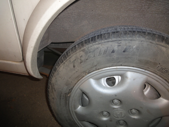

DSC02629.JPG DSC02628.JPG 尼玛的11年的6363到现在只跑了13000公里,八千公里就坏了轴承,用到现在开起来感觉嗡嗡嗡嗡。。。。一直响,开去修车的一会说后轮轴承,一会说尾牙,一会说波箱轴承,我草泥马我叫他全换了,他又不敢,说让我在开三个月,等声音再大点才能确定哪里的问题!这可怎么整啊,开面包车真他吗伤不起,大师们的会这样响吗?教教小弟吧

嗡嗡的应该是变速箱的声音,把车顶起来,用手转动后轮,如果是轴承坏了会发卡,在打着车挂上档爬下去听就知道是那响了

这都检查不出来还当修车工.简直棒槌.先上架子..挂起档跑起来..然后听就能排除变速箱还是后桥的声音了.
接着再坐上车.坐后排.再听!
