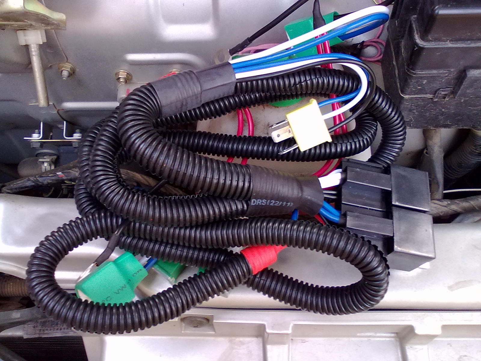

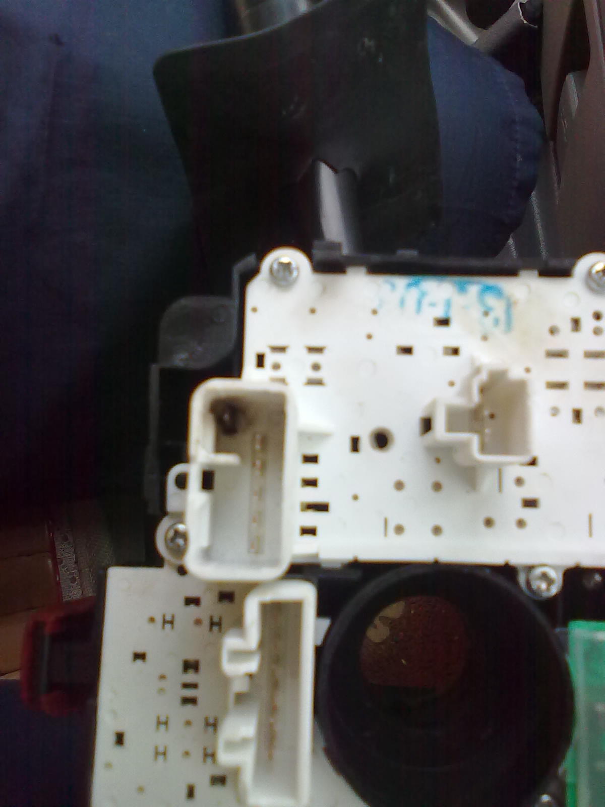

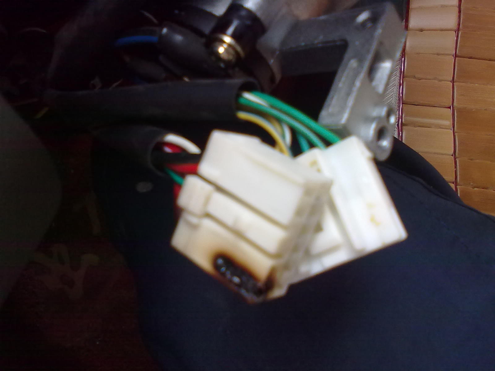

20111013724.jpg 20111009721.jpg 20111009715.jpg 我的也是远光,,加了继电器就好了

474615166 发表于 2013-7-4 20:56
我的也是远光,,加了继电器就好了
非常感谢,图片很清晰。只是自己不会搞
