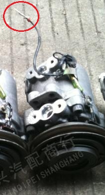

是电磁离合器控制极,接A/C控制开关的,车上没有预留线就要飞了

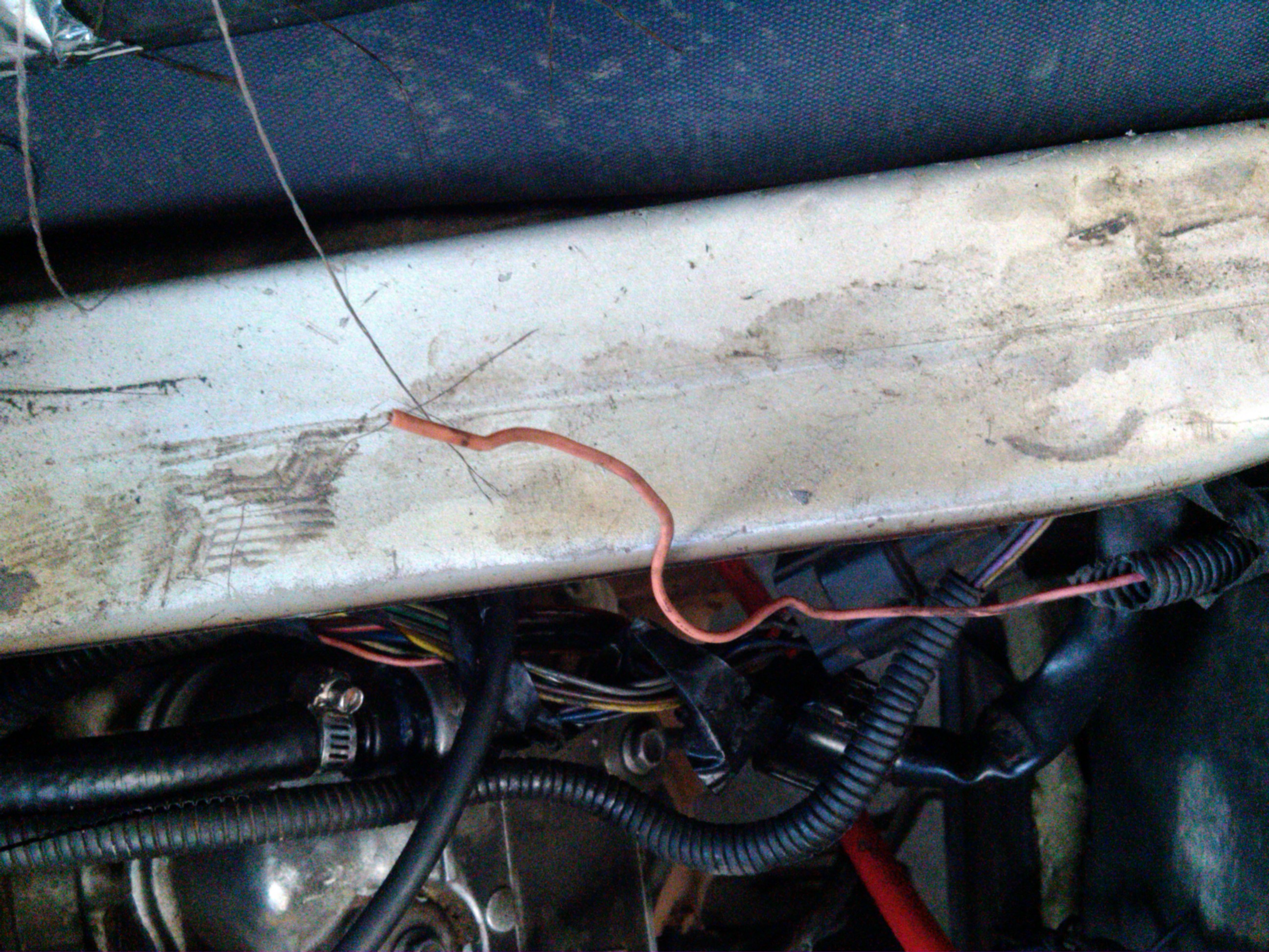

发表于 2013-7-2 05:59:52 | 显示全部楼层
线是在左前座椅下面的 发动机线束出来的。和氧传感器的线是同一个位置出来的
打开AC开关看有没有电出来  详情 回复 发表于 2013-7-2 11:54
发表于 2013-7-2 11:54:11 | 显示全部楼层
实施性 发表于 2013-7-2 10:40
谢谢你!我在电瓶后部发现一条橙色被剪断的线,看看是这条吗?
打开AC开关看有没有电出来

啥牌子的压缩机啊  具体型号是......
