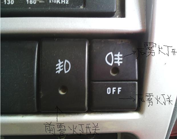

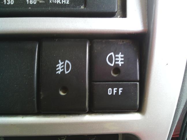

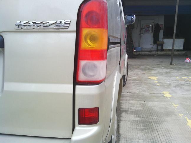

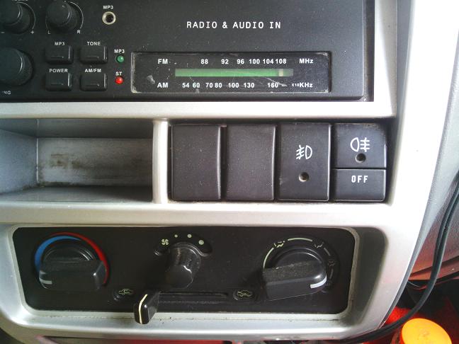

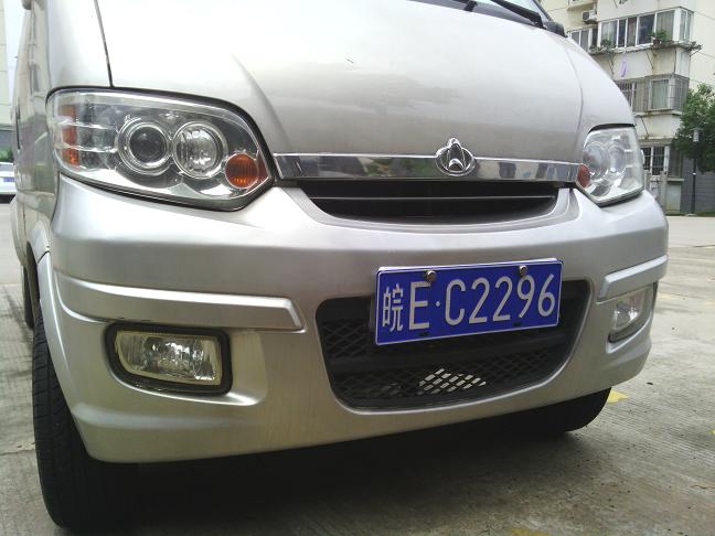

接手小星星已经两个月了,卖家没有将使用说明书给我,呵呵,至今也不知道车内的雾灯按钮是如何使用的,请前辈告诉一下如何使用?谢谢

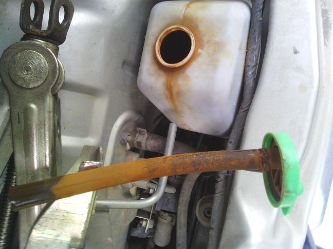

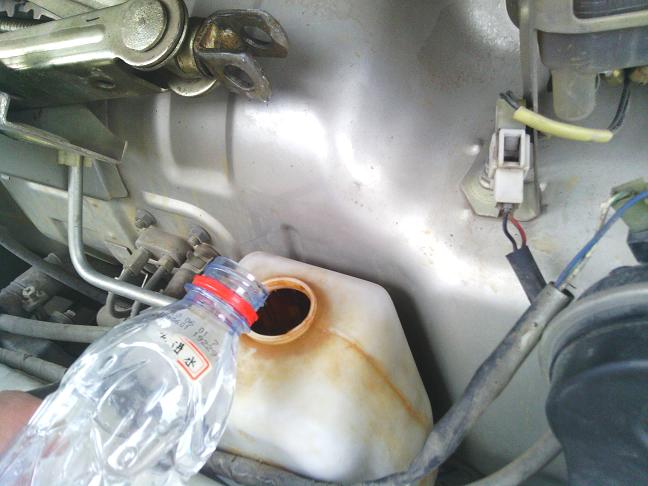

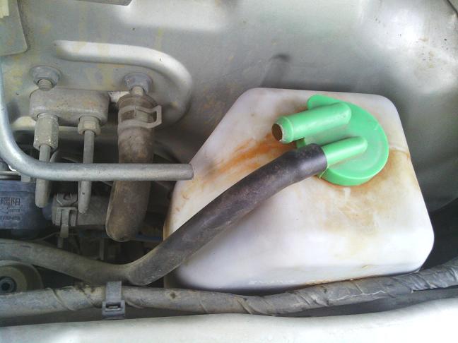

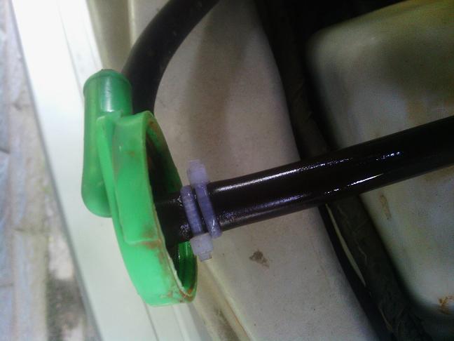

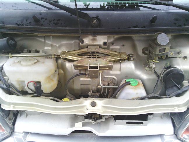

前些天看到论坛里有朋友说上高速前要检查一下水箱里的防冻液,想起我的小星星刚买回来时加过一次蒸馏水,现在也要检查一下是否缺水喽,打开副水箱盖子发现水位已经降到壶底了,赶紧补水吧。还有副水箱盖子里的软管是用铁丝固定的,现在已经锈蚀的非常严重,顺便自己动手用绑扎带重新固定一下。

发表于 2013-6-29 11:04:09 | 显示全部楼层
{:soso_e136:}蒸馏水?????
发表于 2013-6-29 11:23:41 | 显示全部楼层
开小灯或大灯的时候,雾灯才可以亮的
发表于 2013-6-29 11:30:52 | 显示全部楼层
开第二档灯和第三档灯的时候按一下就可以了。后雾灯是按上面那个开,按下面那个关。
发表于 2013-6-29 13:57:07 | 显示全部楼层
副水箱都这样的,天气热了我前两天刚取下了节温器,然后在水中加了柠檬树循环清洗(一天一次,晚上加好,第二天晚上放了再加),清洗效果还是不错。前雾灯在大灯开关打到一档和两档都会亮起,后雾灯需要大灯开关打到2档时候才能亮。
发表于 2013-6-29 19:55:51 | 显示全部楼层
楼主  不加防冻液么

谢谢,下晚后就试试。

发表于 2013-6-29 21:16:06 | 显示全部楼层
冷却水才15快一瓶这你都剩下了高手{:soso_e133:}
发表于 2013-6-29 21:54:38 | 显示全部楼层
我一直都是加自来水
