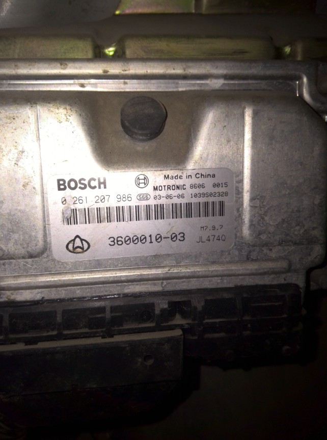

先上图看个究竟
这是博士M7.9.7的电脑

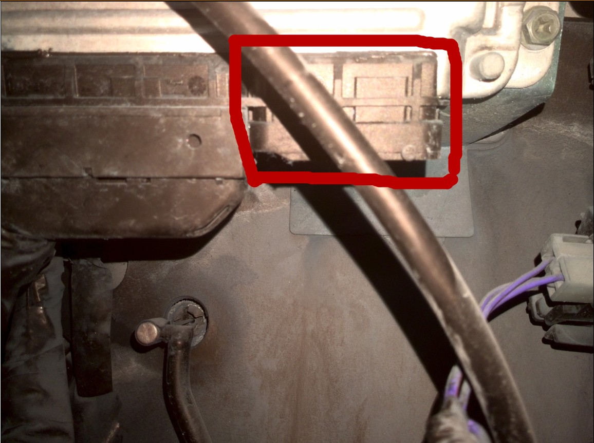

这个是电脑版的出线的 接口  红圈里的 好像也是插座 但是没有线插入 什么情况
这几天弄这个都冒火了  去了好几家大修理厂 都说就这样的 类似的话 糊弄我
前几天在网上买的半自动怠速马达也没有解决空调怠速低的问题 现在这几天忙 呀    也放到哪里没有时间弄了
有03年474Q的车主帮忙看一下说明书或者看空调有提速没有
谢谢了

有提速的,我的是05年474Q,电脑板和你的是同一个型号的.你说的那个接口是悬空的,
 楼主| 发表于 2013-6-30 02:43:11 | 显示全部楼层
问题是那根线是接提速。的。

有提速针脚,好像是75吧!你找一下M7的电脑板针脚!
是不是压缩机 出来的线和那个针脚连到一起  详情 回复 发表于 2013-7-3 20:46
