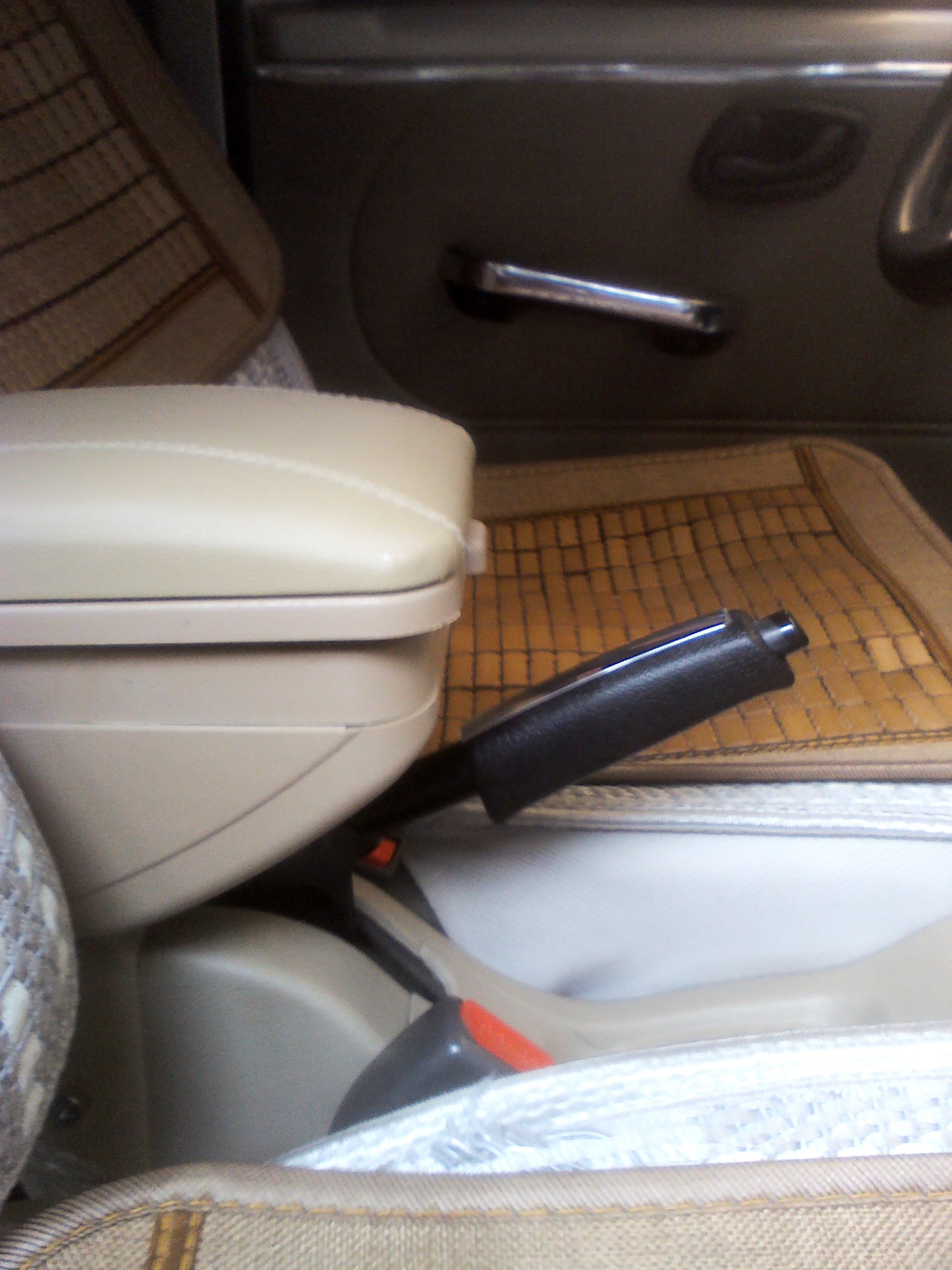

2很多人担心扶手箱影响手刹,实际上确实影响,买带滑道的太贵,颜色也不好。 我在网上买了50-60的那种普通箱子,经过改造,比带滑倒的还美观实用,并且手刹位置让出来更多,重要的是更加牢固!!

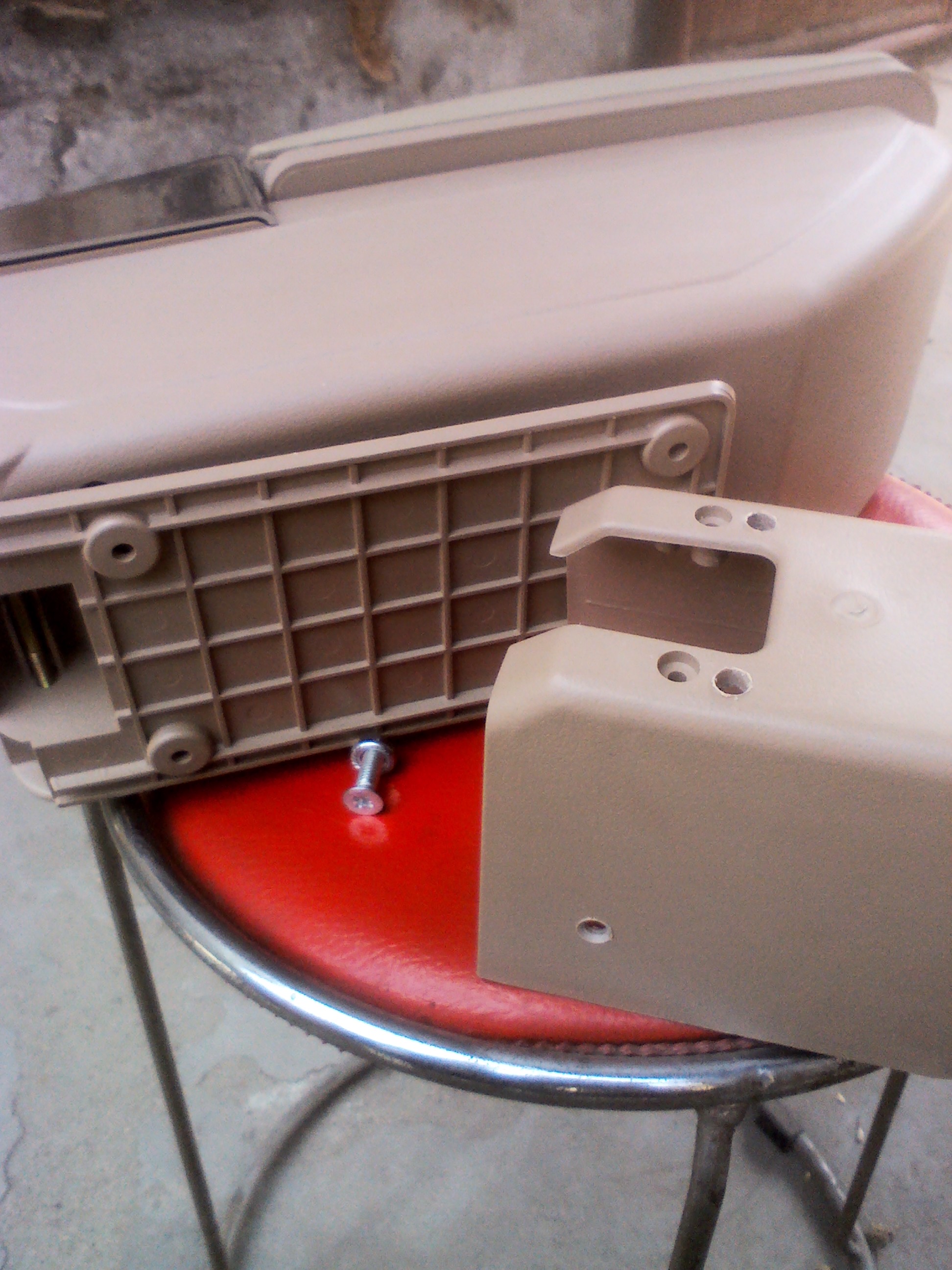

3首先不用   扶手箱箱体和底座之间的链接坐,因为用的话箱体太高, 很多人会说  不用的话不就没法安装螺丝了吗?

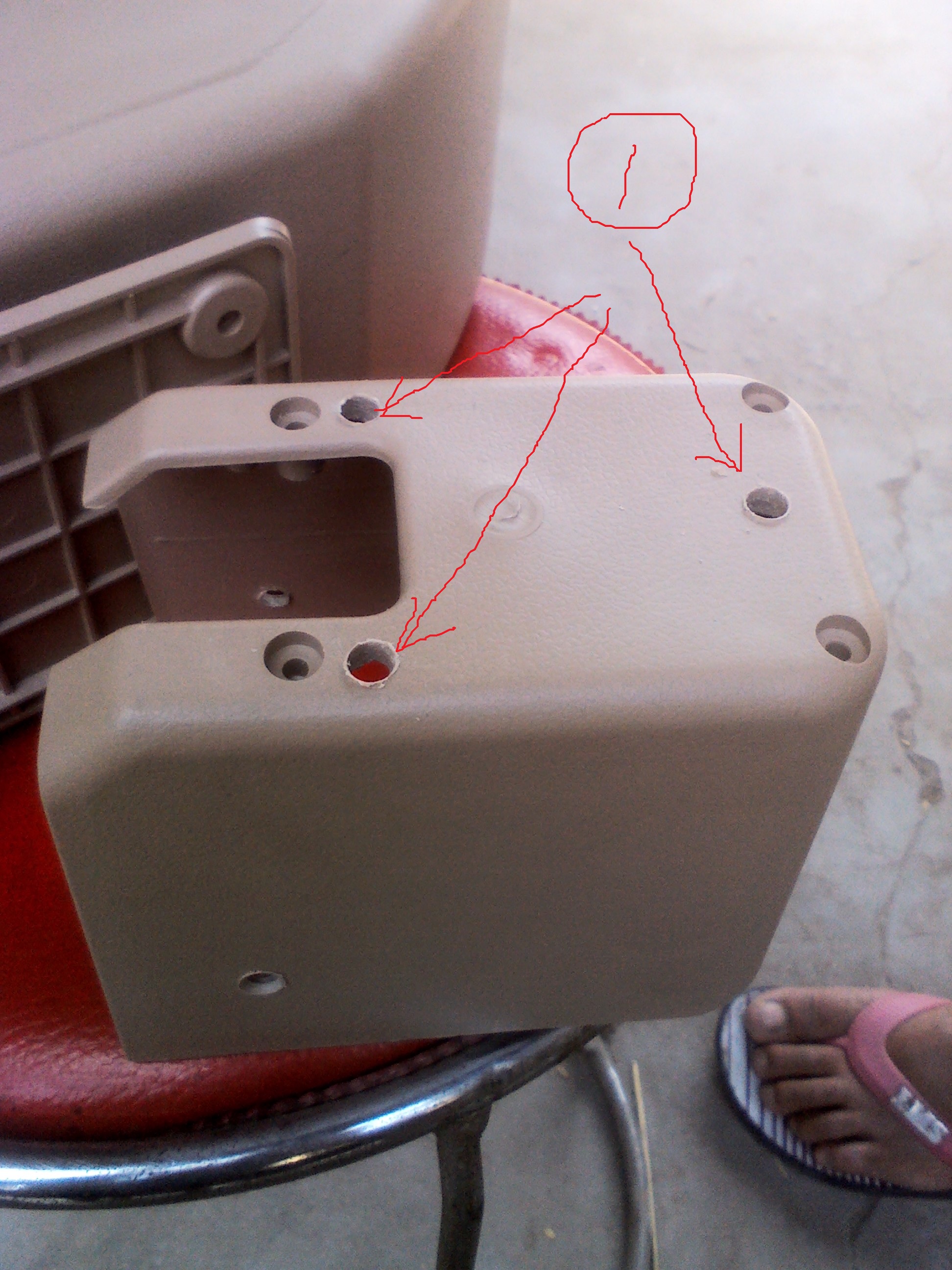

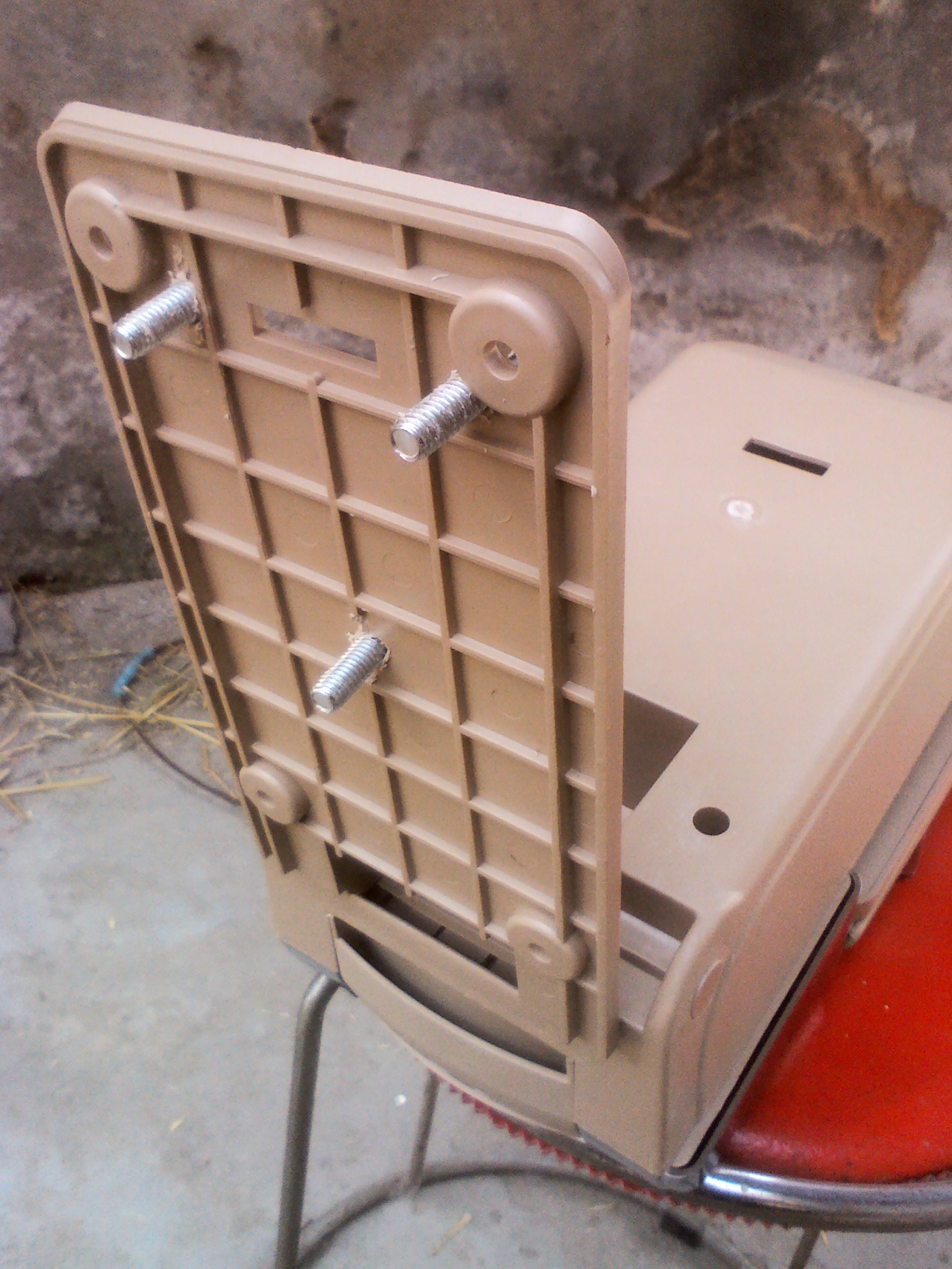

各位看看图片就明白了, 首先用最下面的底座直接对应箱体底部,尽量让箱体靠后,便于不影响手刹拉手,箱子卖家送的螺丝全部舍去,用图片里各位看到的这种螺丝。拆下手刹台, 仔细看很简单,前面2个螺丝,2个螺丝在档杆前面一点的下部,直接可以看到,后面5个塑料卡子,塑料卡子被座椅挡住,掀开座椅在手刹操作台两侧就能看到,都很好找到。如果档杆把手螺不下来的话,可以把防尘罩卷过去
4 拿掉操作台后   用购买的扶手箱底座撞上去  用十字螺丝刀通过底座的螺丝眼在操作台上做下记号,然后用小剪刀钻一个和螺丝直径差不多的孔。  然后在底座接触箱体底部的位置用同样的办法钻孔,完全舍弃箱体和底座自带的螺丝孔。1号箭头就是我钻的孔!!!
5注意事项  尽可能让箱子靠后,选择比较满意的尺寸后再钻孔,大家可以完全按照我钻孔的位置做就很好,因为网上卖的箱子都是我这样的箱子。  螺丝最好是带螺丝帽的

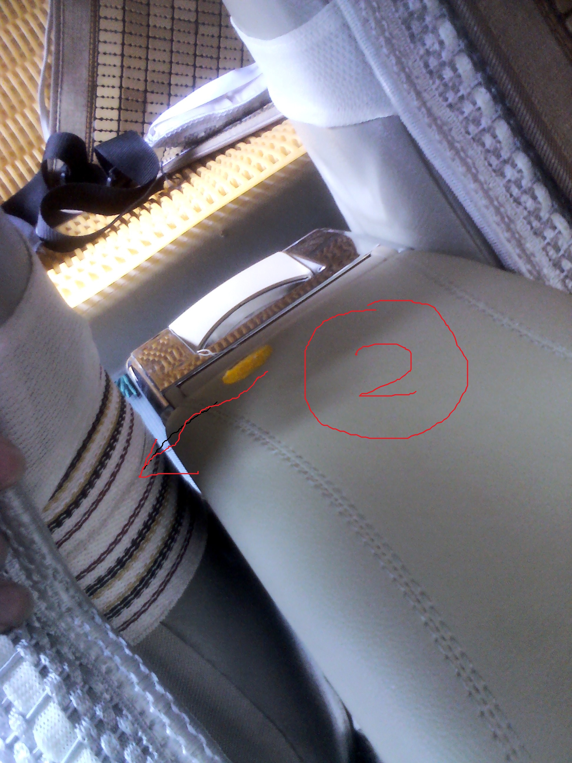

6 箱子厂家太傻,明明以前的12厘米的箱子就十分适合面包车,他们非要做13.5厘米宽的  害我箱子撞上去 开盖子的时候都蹭两边座椅,时间久了,座椅和箱子都会磨破,所以我用布带把座椅围绕一周稍微勒一下就瘦身了,2号箭头指向的位置就是我勒紧的座椅    现在一点都不蹭,
7 箱子安装好后也不要放心的掀座椅,因为座椅,坐的部位和安全带插孔还是容易碰到箱子,每次掀开座椅都小心点,防止碰坏箱子, 如果牵涉到长时间掀开座椅修理车辆,最好就拆下箱子,3个螺丝就可以拿掉箱子,有人会说,拿掉螺丝,螺丝帽不就掉了吗?还要拆手刹台?  其实钻孔的时候尽可能钻小一点点,其实孔就能代替螺丝帽了,总之都比厂家送的那些细小的螺丝钉结实多了!!

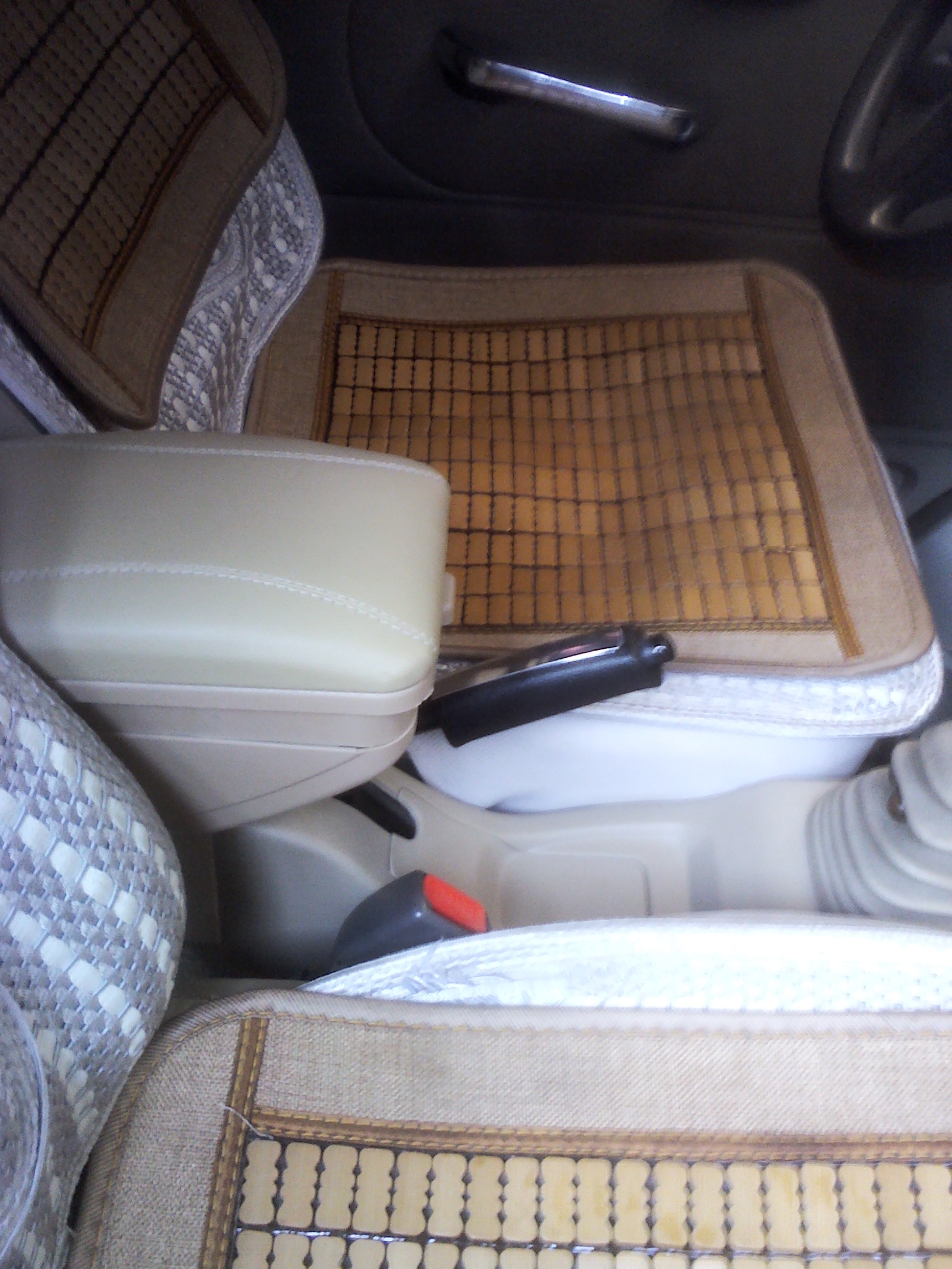

从图片上看去 ,似乎手刹拉上去 碰到了箱子底部,实际上使劲拉到最上面,距离箱体还有2公分还多, 手刹拉手完全漏出来一点不影响手刹收放。  现在好了,各位照做, 排除了之前想安装又怕影响操作的顾虑了!!
