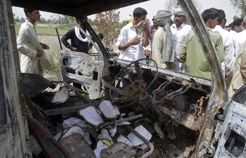

巴基斯坦18死7伤,天然气校车气罐爆炸,今天的新闻。车型像是老款得利卡,看来用这个要小心,按说汽油箱也差不多啊,是技术问题?
