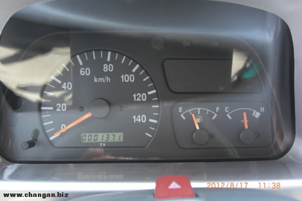

求高手指点水温表指针只到中间位置就不上了,等到开风机都不动还是在中间。这样危险,万一风机坏了开锅都不知道

正常的水温表指针就是在中间或者偏左点的位置附近,如果向右侧高温方向偏,说明发动机要高温了。
file:///c:/DOCUME~1/zyong/APPLIC~1/360se6/USERDA~1/Temp/181431~1.JPG 181431sgqkaujgbnqtt2ck.jpg.thumb.jpg 如图指针在正常位置!

谢谢,可是当我把风扇继电器扒了,不让风扇转时,水温一直到开锅了,那指针还是在那里一动不动的,以前是会不断上升的。
你的水温表坏了!  详情 回复 发表于 2013-6-26 21:30

你车有毛病,你想要水温表到顶吗?????中间就是90度

我想问 楼主的针  难道是不动么

你的水温表坏了!:o

这个我最有经验,就一个问题,就是你的水温感应器坏了,换一个就好了
