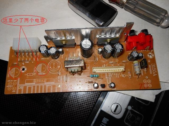

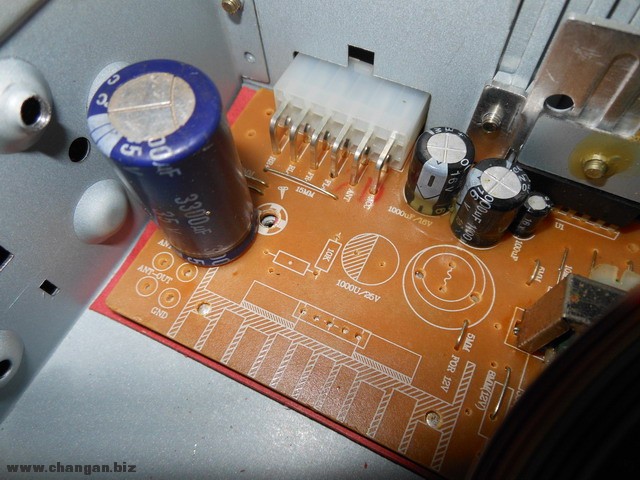

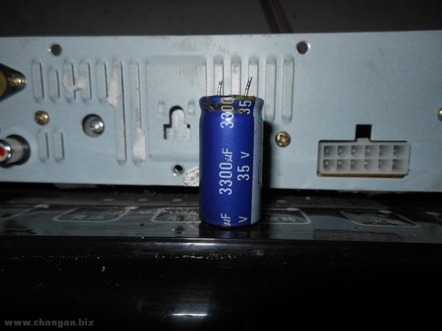

我的音响总是有干扰声,就是像手机来电话时干扰声。应该查什么地方?换CD机吗?干扰声不定时有,怎么解决呢?(谢谢各位的热心解答。问题已解决了)。今天拆开插卡CD机一看,就发现了问题的所在,电源部分少了滤波电容,电感是有的,你能找出来吗? 1.JPG 于是从废旧的功放机上找到了一个电容35V3300UF,CD机上原来有个是470UF,有个是1000UF,我这个较大,用一个就可以了。 DSCN3739.JPG 焊接好的样子。 DSCN3740.JPG 把CD机重装好试机,嘿嘿,一切正常了!真是高兴!再次谢谢各位高手!!!
