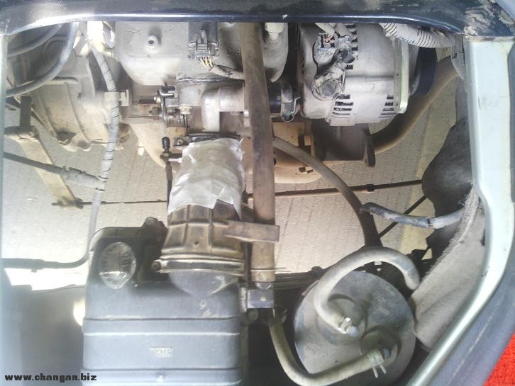

空滤软管裂开了,没有更换,用胶布包了一圈

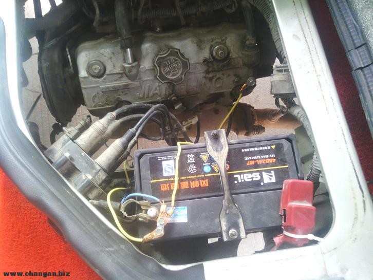

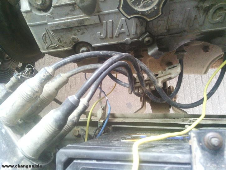

快5年的星星,直接新增了三根搭铁线
快5年的星星,直接新增了三根搭铁线

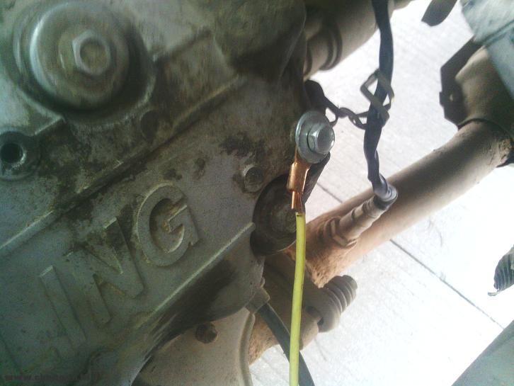

第一根
第一根
排气管上增加了两个
排气管上增加了两个

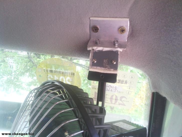

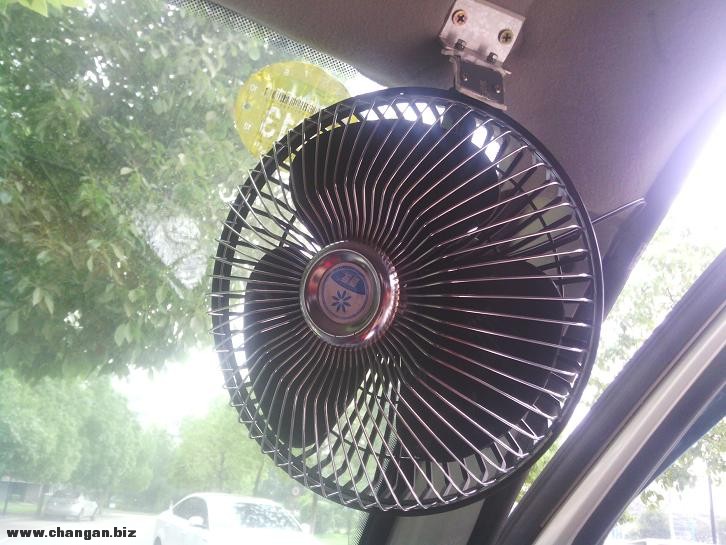

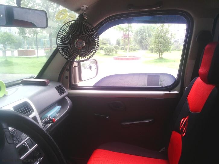

将遮阳挡下掉,两个螺丝孔正好装风扇
将遮阳挡下掉,两个螺丝孔正好装风扇
角度是可调的
角度是可调的
发表于 2013-6-22 19:59:56 | 显示全部楼层
这风扇位置不错
发表于 2013-6-22 20:35:24 | 显示全部楼层
         电风扇不错
发表于 2013-6-22 21:47:06 | 显示全部楼层
风扇在夏天基本上没什么用哦  风都是热得
发表于 2013-6-23 00:35:09 | 显示全部楼层
空气管建议换一根好,不贵,你这个是普通胶布,不耐高温,靠近发动机的地方温度是不低的。
