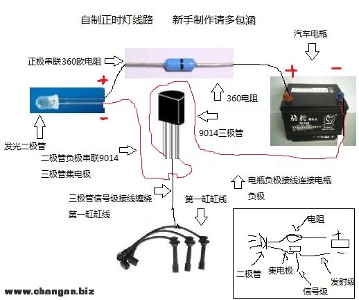

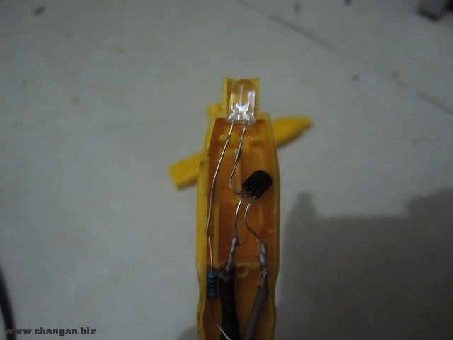

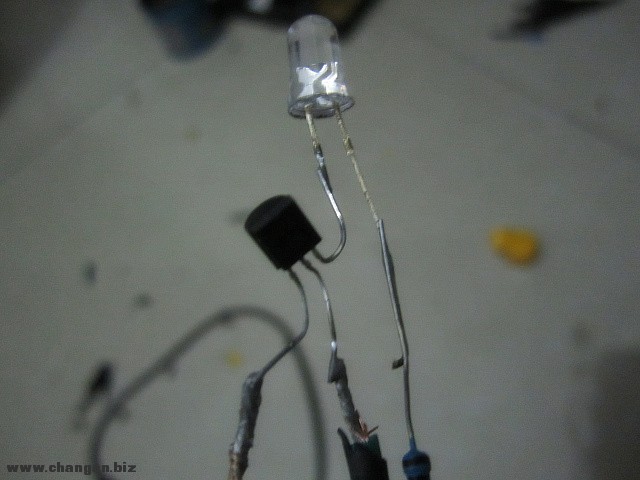

前段时间因为分电器出渗油,因为小白拆卸分电器时没标记,结果换了密封圈安装后打不着火,后来经过论坛是前辈们的帮助解决了,不过总觉得车子不对劲,正时有问题,苦于没米,修车那不敢去,网上正时枪又太贵,买了浪费,自己再论坛找到了简易正时枪图纸,买来零件就动手做了一个,虽然简陋但是顺利解决了正时问题{:soso_e113:} 004504p8toooon5nhkz02.jpg
借用的图纸1,如果接上后LED灯常量,可能是9014三极管左右2个引脚接反了!按照上面图纸接就没问题应该。

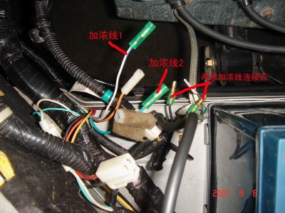

借用图2,别忘了发车调试前把分电器打铁线给连上(加农线1和加农线2中间的那根橙色线就是分电器搭铁线),调好了再拔掉,飞轮上找到点火提前角用白色或其他颜色预先标记出来方便对角度,这个不能忘了。(我的465是7度,飞轮上有厂家留下的标记,不过车老看不清了都)

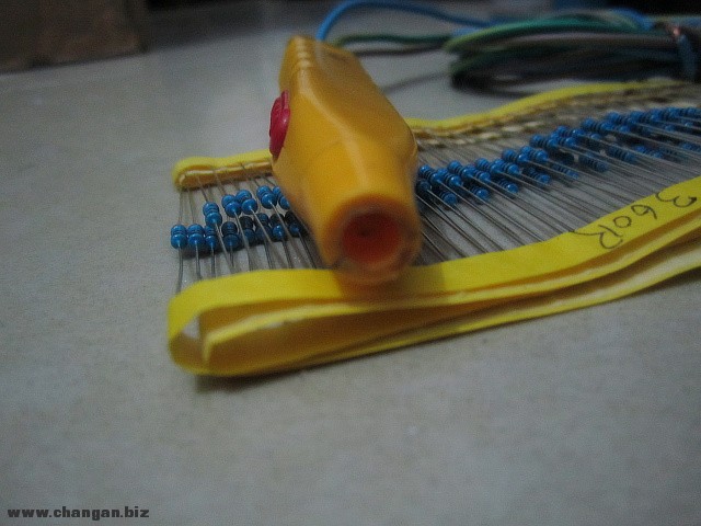

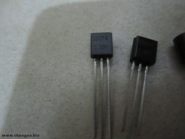

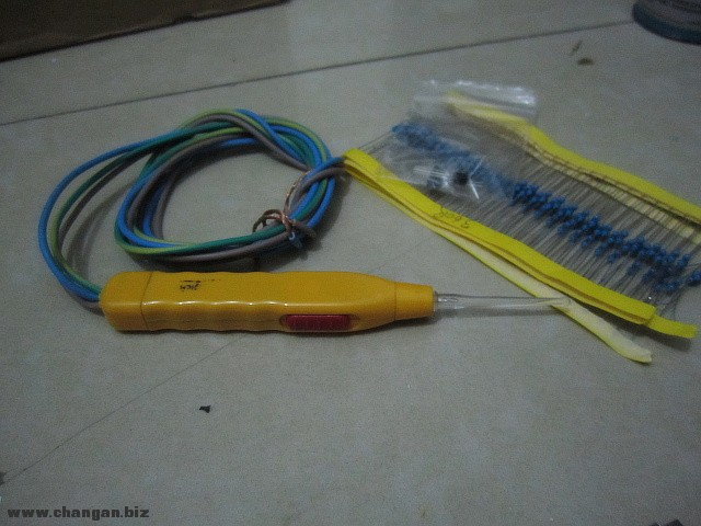

TB买的s9014三极管和360电阻(1元100个,实际只用了一个 浪费啊)另闲置发光耳勺一个

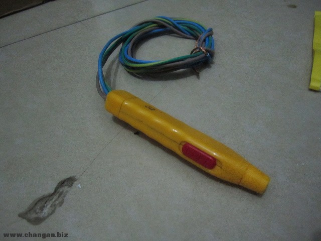

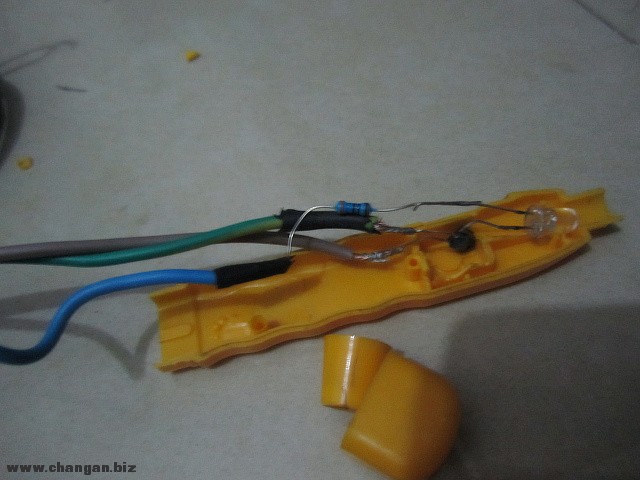

很快就完成了,缺点是LED发光比较弱,要拿进点才能看清楚!不过比没有强,呵呵
