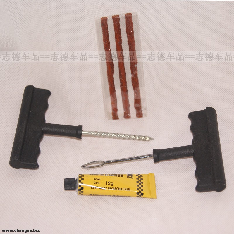

这种补胎工具效果如何???

我经常就是补的这种。
如何使用?  详情 回复 发表于 2013-6-20 21:36

只能救急

如何使用?
发表于 2013-6-20 21:37:51 | 显示全部楼层
千万不要那样补,跑一段时间把露在外面的砂条磨平了就会漏气,而且把轮胎搞坏了,洞搞大了下次就没法补了,轮胎最好是热补的效果最好,不过现在热补的店比较少了,要用的时间长,效率低
现在全是冷补的多  详情 回复 发表于 2013-6-20 21:45

千万不要那样补,跑一段时间把露在外面的砂条磨平了就会漏气,而且把轮胎搞坏了,洞搞大了下次就没法补了, ...
现在全是冷补的多

就是先把轮胎的气充足,在把那个砂条剪大概8到10公分长的一段,把砂条的2分之一的地方夹在那个叉叉的中间并且放在顺手的地方,然后用那个螺旋式的大钻子钻进扎了钉子的地方,把洞弄大,然后快速的拔掉钻子,在以迅雷不及掩耳之势的速度迅速的把叉叉扎进洞里,看到砂条的末端与轮胎高出1公分的样子的时候拔出叉叉的东西就成功了,在涂上一些胶水完工,够详细吧。。。。。。。。
