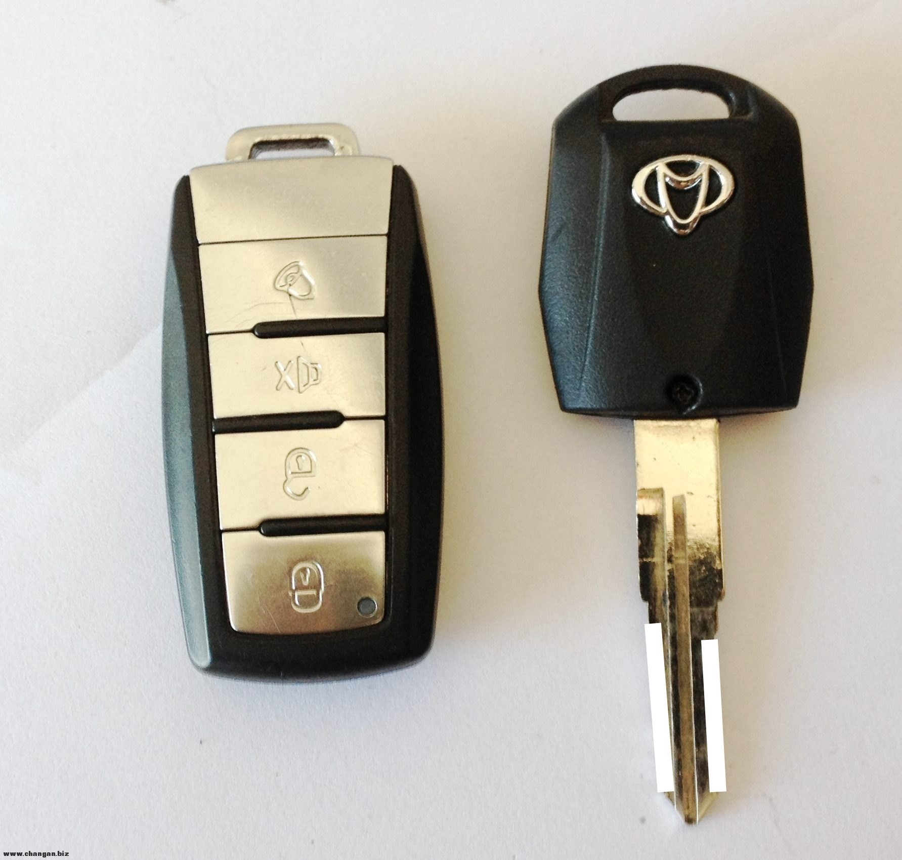

改装之前原车钥匙和防盗器遥控的图片

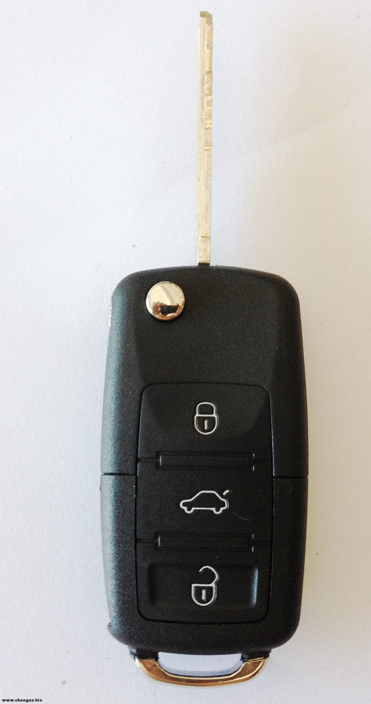

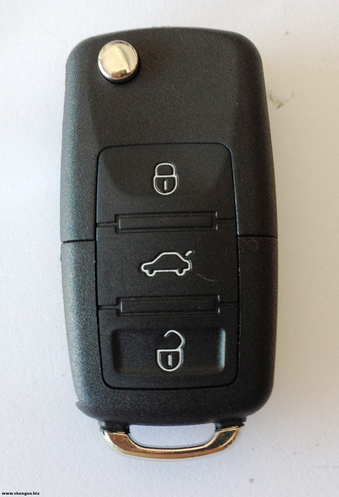

改装之后变成折叠钥匙的图片:

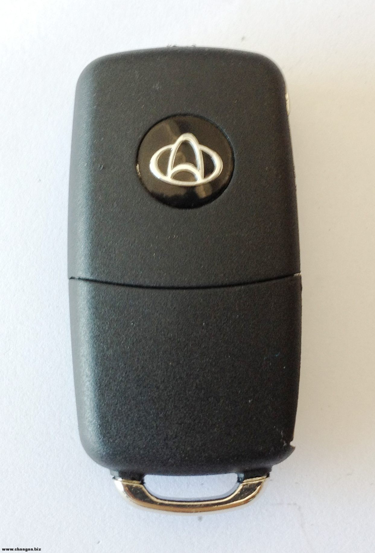

改装之后也是长安的标志呢{:soso_e113:}

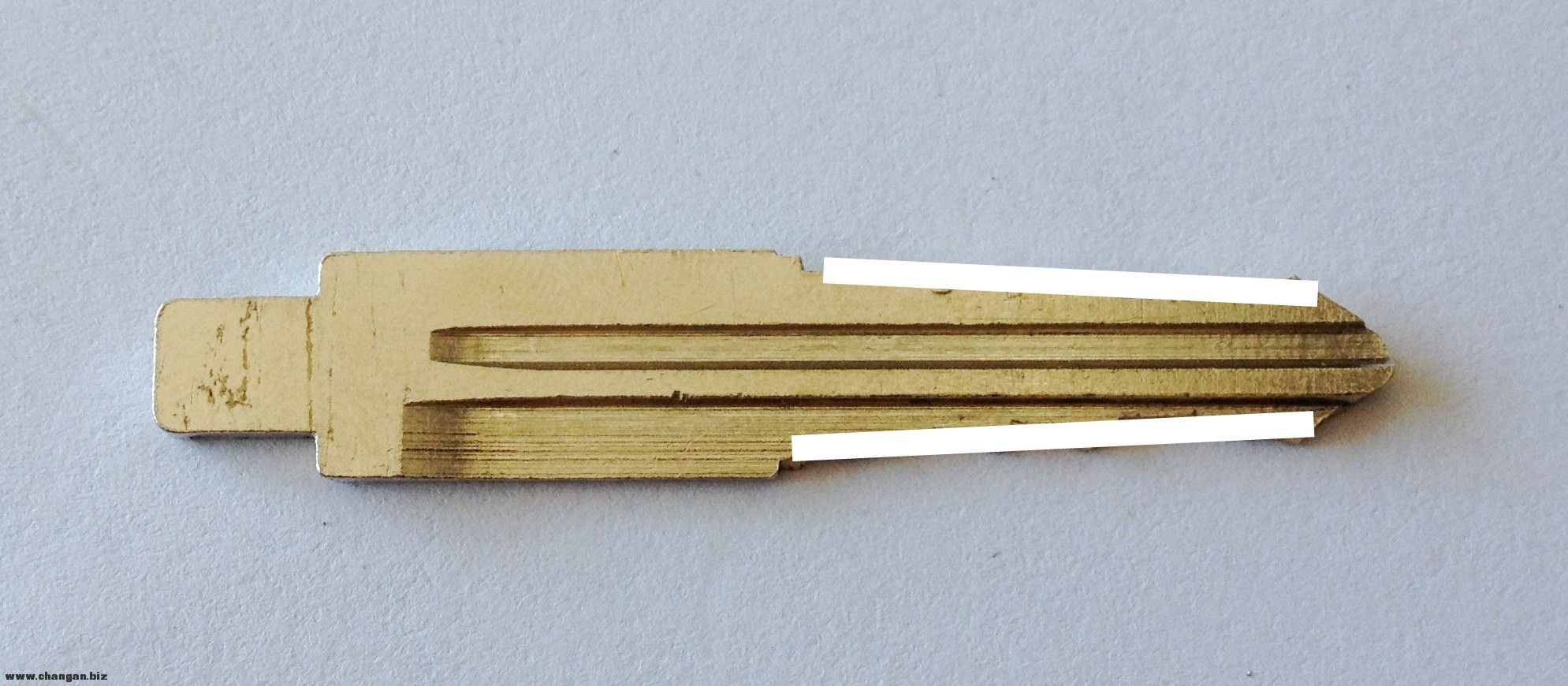

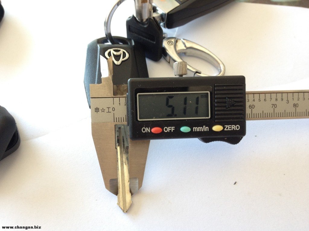

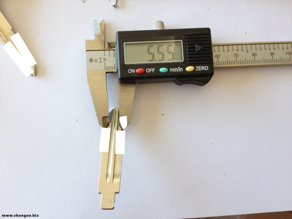

钥匙胚拿到本地钥匙匠去配,是一个中年妇女,可能技术性不够吧,配了之后只能开电门锁,车门锁却无法开启

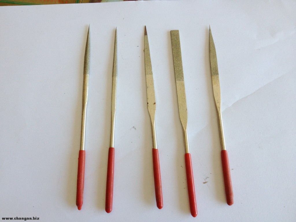

弄了一会儿实在没有办法就拿回家了,幸亏自己还懂的一点知识,马上找出游标卡尺和钢戳,自己修了几下,结果OK,全部锁都可以开启了。
用游标卡尺量一下,原来钥匙匠配的偏大了一点,用钢戳戳掉一点,结果就可以了。
