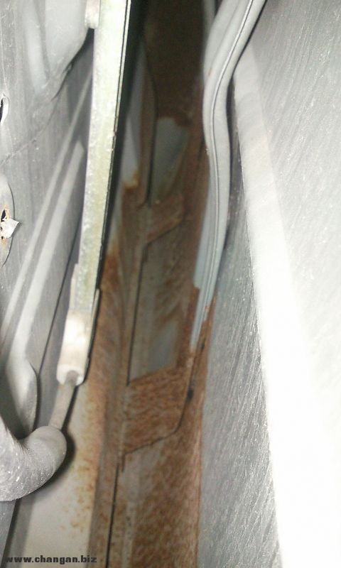

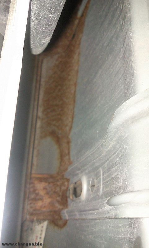

前两天左边中门那个门锁按钮失灵,拆开看了一下门锁弹簧锈断,重新拉开安装涂油,故障修复。打开后看到内部下面生锈很厉害啊,里面的防锈底漆估计根本就没有喷,短短4年就锈成这样了,其它的门还没打开看,估计都差不多。这个情况还真不好打磨喷漆处理,外面铁皮碍事,照片是从门锁安装孔伸进手机去后开闪光灯拍的,里面有灰尘,垃圾,还有发小广告塞进的名片,讨厌啊!这样有几年会不会锈透了,看到有网友打磨后用装甲胶处理的。
不知道大家的车门里面怎么样,又是怎样处理的...... 元芳,你怎么看?

我前门没锈,就中门严重,比你这个锈的还要严重一点,我就大概用砂纸擦了一下,刷了防锈漆,前门刷了防锈漆,然后又喷了底盘装甲的手喷的那种,这种车,你还指望内部防锈?哎,能把外面漆面弄的亮了就不错了。

我的接缝地方也开始锈了 才2年的车

我的前门内侧锈得一塌糊涂,不管他了。
