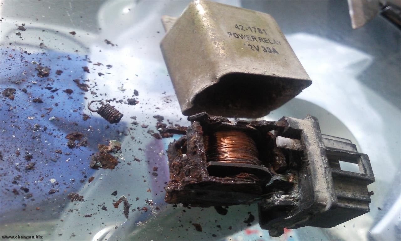

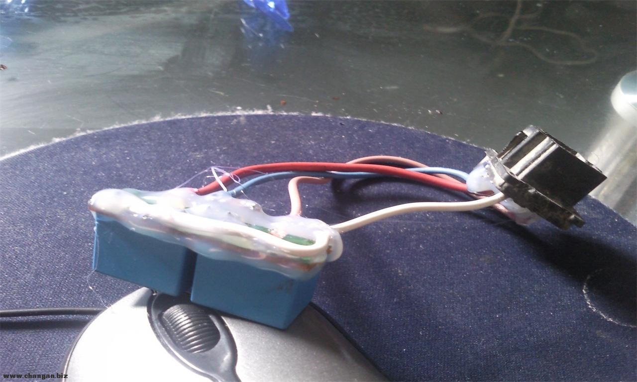

车车开空调冷凝器风扇不转,今天检查风扇继电器,尼玛,成这样了 SNC00016.jpg ,找到家里不知道什么电路板上的两个继电器,并联起来用,拆下坏继电器的座,焊在找的两个继电器上,焊点涂上热熔胶防水,成这样了 SNC00017.jpg 装车正常,空调一开风扇就转了,怠速时空调风都凉的一B,干活时热屁了,终于可以好好享受了会。没敢享受时间长,油贵啊。
