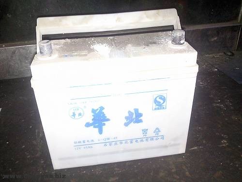

我的驴子6363 BV3S南京产无空调09版【一到夏天就后悔没买空调版了】{:soso_e140:},现在也4年了,开的比较少,一年也就8000公里,没出保时换过后轴油封,去年冬天换过里程表线,到现在没有出啥大毛病。以前几年感觉油耗还可以,最低6.8个油【主要是郊区和快速路】;最高9个多油【冬天最冷时的市内频繁短距离行驶】;所以感觉平常油耗还可以,但是从去年什么时候忘记了感觉油耗高了,好像平常8-9个。

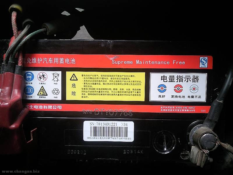

今年3月底车子蓄电池不小心忘记关灯放没电了,用别的车接电后继续又用了1个月左右。有一天正常停车后再次点火不能启动,赶紧又接电启动直接去换的蓄电池,原车是河北华北电池,更换的是统一电池【现在叫杰士】朋友介绍电池检测后说应该更换,花了300大洋。换完电池后一段时间突然发现油耗大幅下降了,郊区和市区混行的情况下6-7个,最高也没超过7个半油,而且动力感觉也好了点。看来这个蓄电池的寿命还真是不能轻视,一块电池不过300元,要是平常油耗大就划不来了,要是你的电池超过2-3年,油耗和动力有问题,不妨早点更换蓄电池,你的小驴说不定就又容光焕发了,呵呵{:soso_e113:}
摘录一段:
      电瓶在起动引擎时,提供大量的电流给起动马达,如果电瓶小、电容量不足,这时会产生严重的电位降,电压不足的结果,马达带动引擎会比较没力,而点火系统更会因电压不足,使火星塞无法跳出强而有力的火花,那麼引擎就会有不好发动的毛病了,尤其在冬天更加厉害。而且当车上用电量过大、发电机发电不足时,电瓶也可补充供应各项电器之用电,如果电瓶小、电容量不足,就会造成电瓶虚耗过度,也无法维持稳定的电压,这样爱车的喷油及点火系统的运作就无法正常,引擎就会变得比较耗油,另外发电机也必须经常对电瓶充电,造成引擎的负荷,当然也就增加了耗油量。
