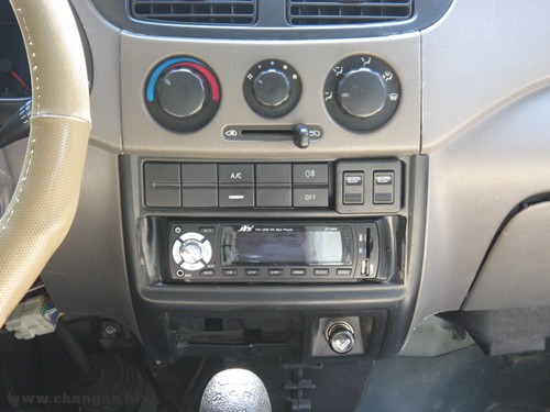

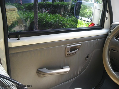

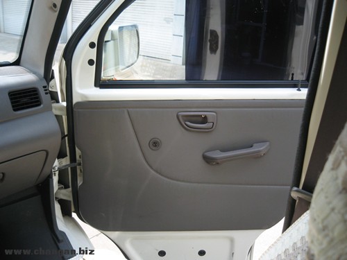

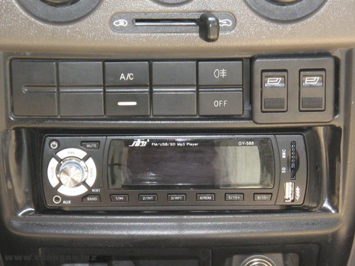

       手摇的不方便尤其是副驾驶的,然后看帖子,上淘宝,发现好像成套的价格都很高,本人小民一个,所以就想自己动手,后来在网上找到,驾驶室左右电动升降器单买60一个加上运费,合计130,据说团购能优惠,然后又去找开关,后来找了捷达的带线束双开关(就是两个连在一起的),安装在收音机上面的位置(就是空调开关的旁边,原来的位置就是可以加装开关的),正好可以放,加运费25,自己找电线连一下,我想这应该是整个论坛最便宜的吧。 155
       原厂收音机不能插usb以及md卡,所以上淘宝淘了好久,找到一款mp3收音机,刚刚好放在原位置,淘宝价格26.8加运费38.8,漂亮大气,音质好,能插MD卡、usb接口、耳机线插口(专用词不知道怎么说了)、调频收音、能调高低音,反正功能齐全,比那些插在点烟器上的玩意好多了,便宜啊,所以还是要自己动手。     38.8

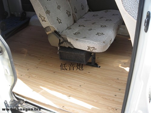

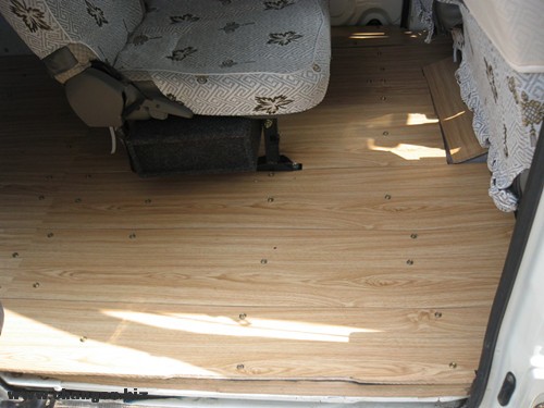

      全车改木地板,以前店里装修多下来7-8块复合木底板,找了个时间把椅子拆了,全车舖了,装了后真舒适,就像房车一样,我是没花钱,估计买的话120加螺丝20,合计140左右

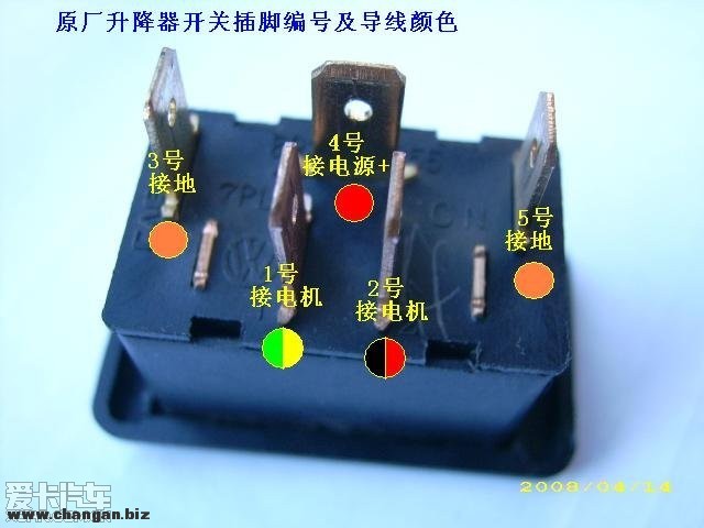

我等你的图片。还有就是来个电动摇机和线束开关的连接谢谢
 楼主| 发表于 2013-6-16 16:18:53 | 显示全部楼层
图示开关接线,我引用的是单开关,实际用的是双开关,接线是一样的

地板是怎么固定的
 楼主| 发表于 2013-6-17 10:42:15 | 显示全部楼层
用彩钢板自攻螺丝,直接钉到底板上
发表于 2013-6-17 13:40:43 | 显示全部楼层
几个平方的地板铺下来,车子增加了不少重量啊!
