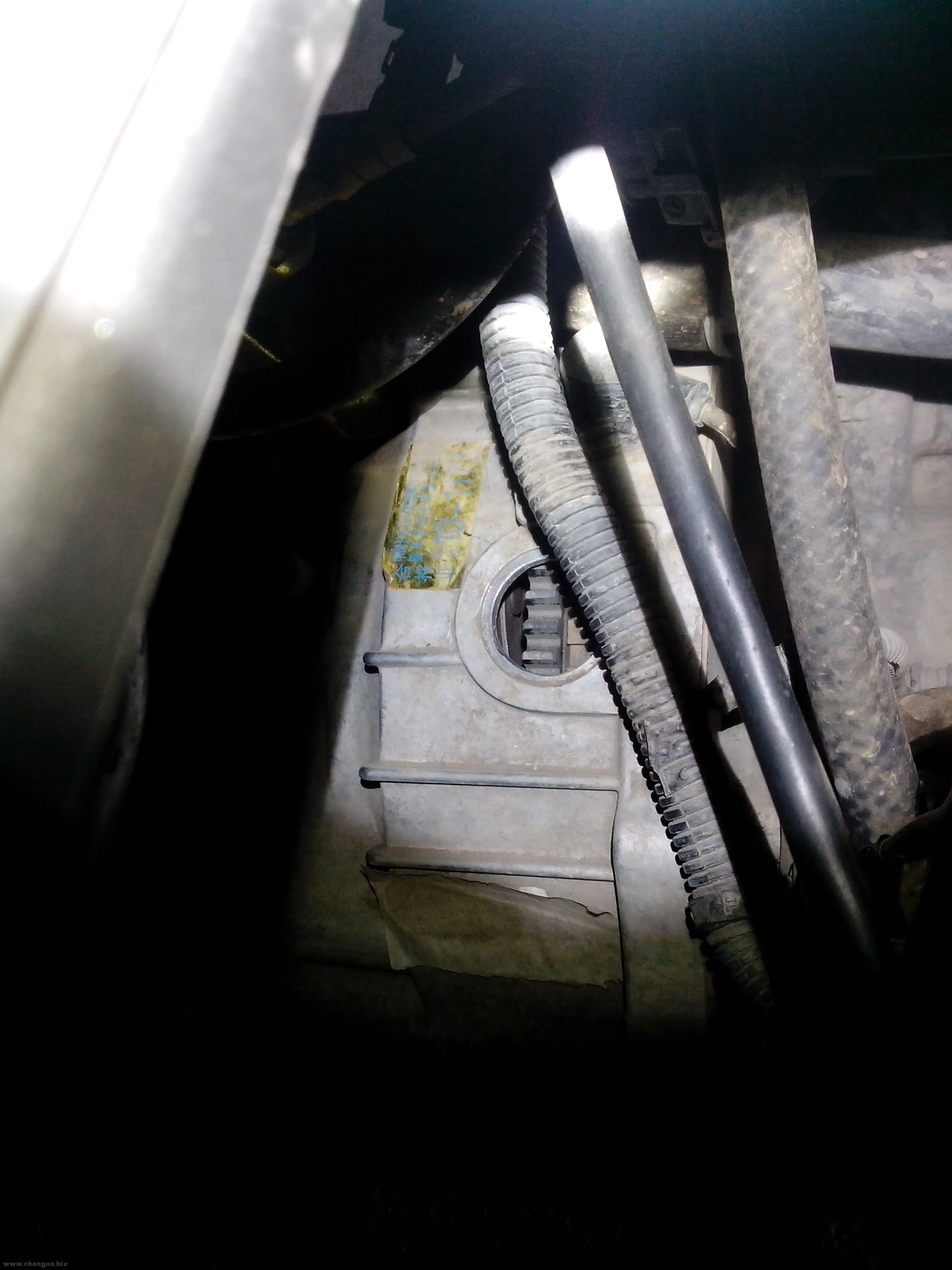

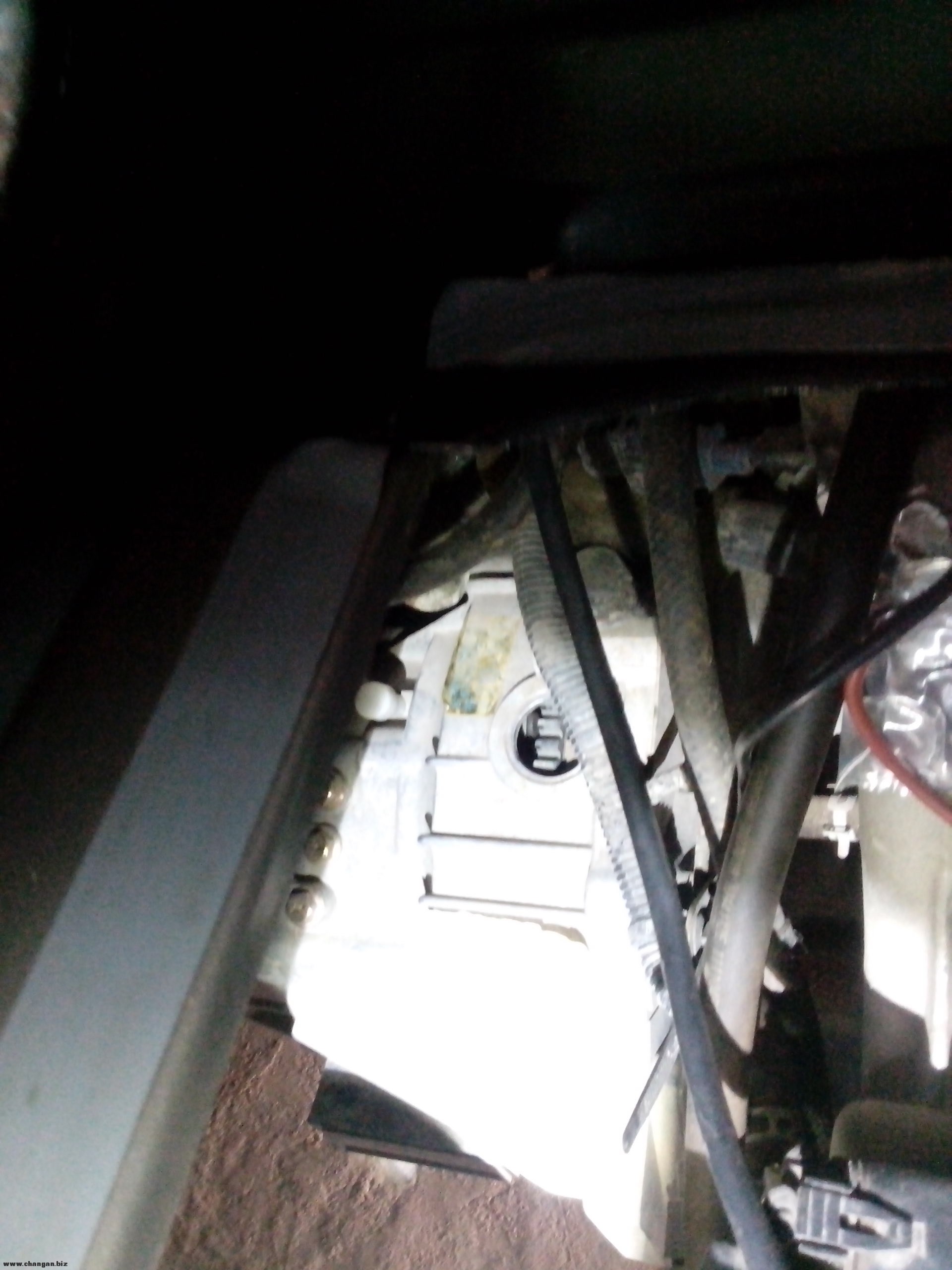

我想自己把变速器內的油自己换掉,应该从哪里注入啊?有哪个知道??再就是这是干嘛用的我打开看里面的齿轮怎么干干的啊,正常吗???急知道???

那个不需要油的!!那的启动电机的齿圈,起动 用的而已,你看看你放油螺丝的形状是怎样的加油的就在其附近偏高点位置
发表于 2013-6-13 20:13:06 | 显示全部楼层
楼主  的是1,3的吧,加油孔也是内六角的就偏高点位置
发表于 2013-6-13 21:25:28 | 显示全部楼层
这个孔是对正时用的,没有油!
发表于 2013-6-13 23:35:51 | 显示全部楼层
变速箱尾部传动轴旁边有两个内六角的螺丝,用10号的内六角就可以了,那个齿轮是启动马达带动的齿圈,就启动时用一下,平时是空转的,也当发动机的飞轮用,那个洞是对正时的时候用于拨动曲轴用的
