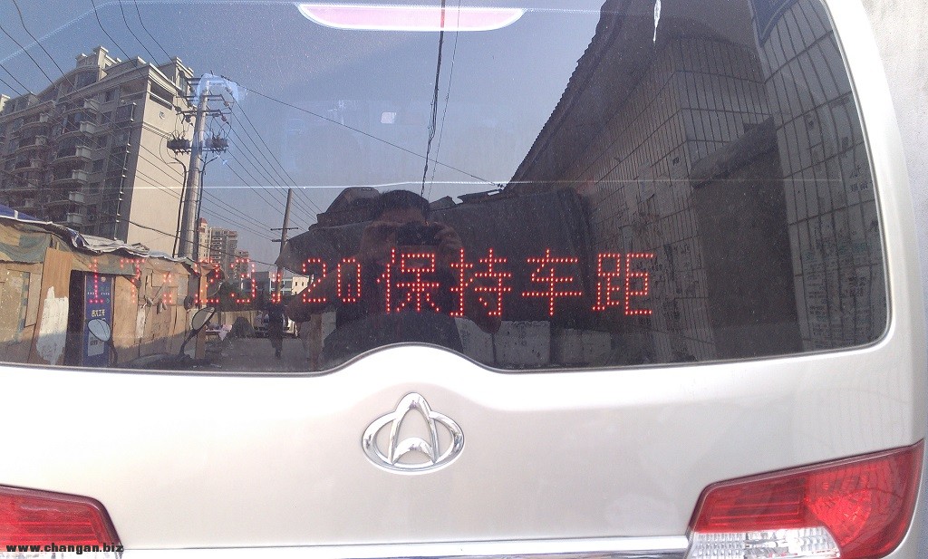

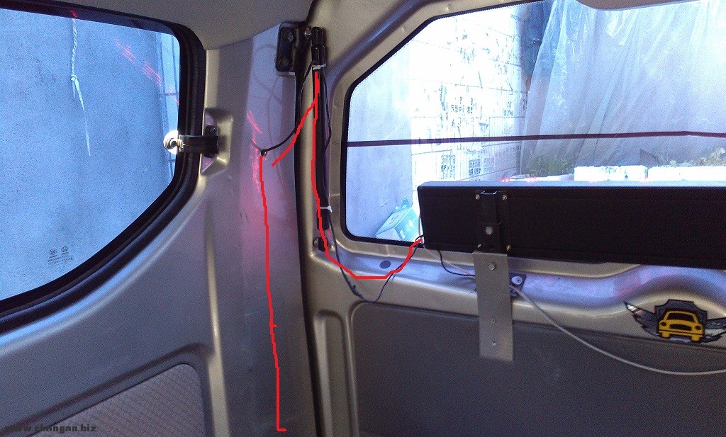

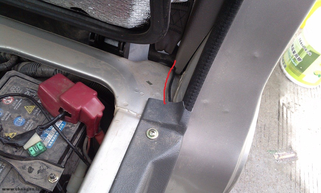

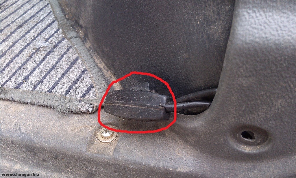

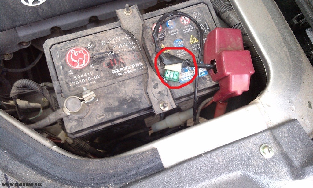

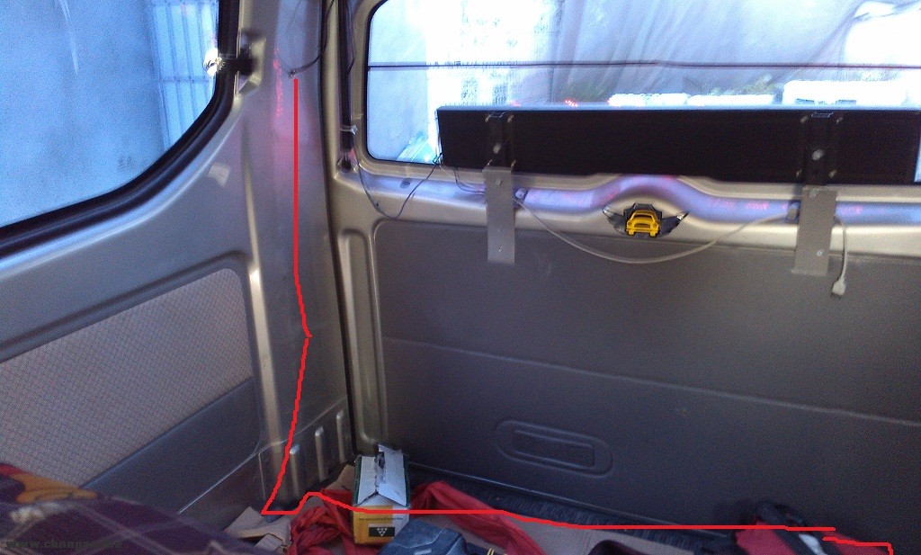

看到满大街的面包车后玻璃贴广告,时间长了都要更换,想了想如何能一劳永逸,于是某宝搜索到它了,到手380大洋,自己动手安装,暂时还没接线。屏是在原来车上拆下来的,安装在星星上支架显得有点短,中间的长安标致上的凸出的半圆正好挡点视线,好在影响不大。准备约5米线,一卷电工胶布,一个30A保险丝,开关一个。先把准好的线用胶布全部缠绕,和原车线的缠法一样,屏的负极直接接在车上的任意螺丝位置,俺是取得屏固定螺丝,再将火线俺图片的方法走到驾驶座下面,接上开关,取下座位下面一个塑料板螺丝一个,用起子把保温层穿个小洞,电线穿到发动机舱,接上30A的保险,再接到电瓶正极,至此OK
