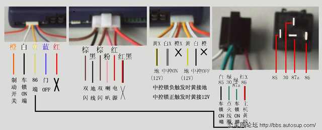

看看这个吧~~~ b31b96311b4f8618367adab4e173.jpg 这个是铁将军的接线
