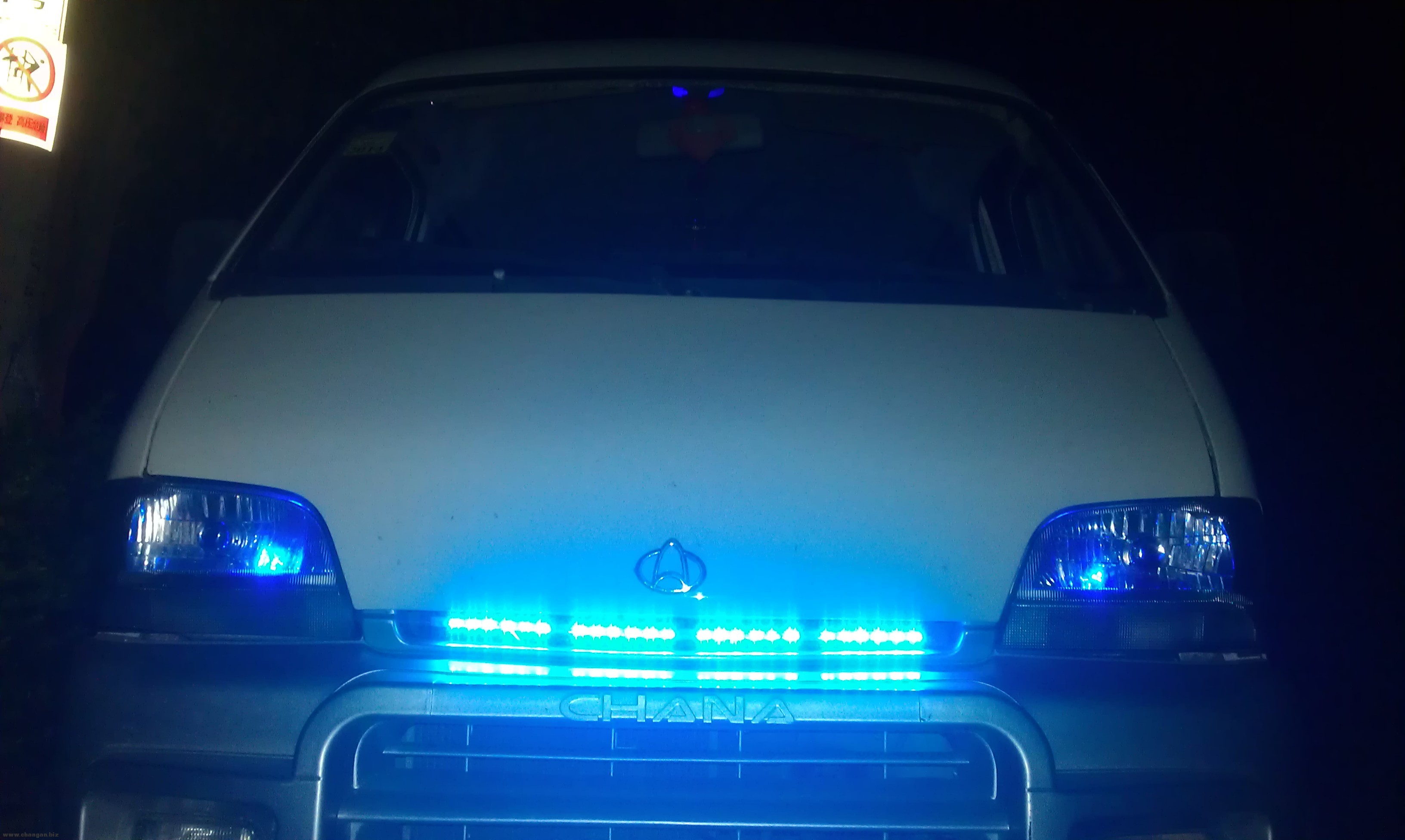

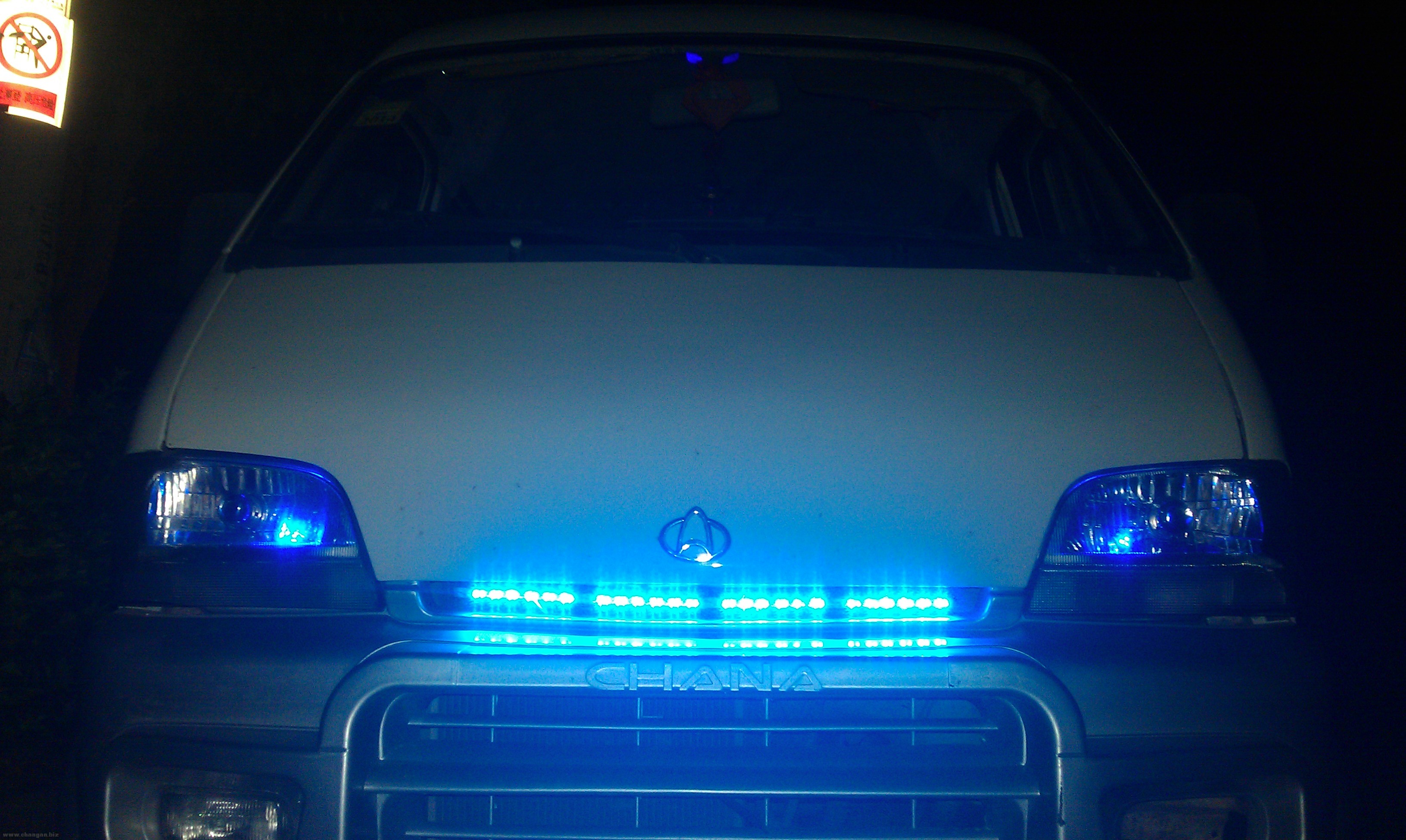

垃圾H4灯不亮  换了疝气灯  结果散光。仔细查看H4的灯和疝气灯的发光点才发现疝气灯的大发光点正好是远光与近光发光点中间   所以想了想用10号铁丝做了个垫子放到疝气灯的里面让疝气灯往后移动3毫米左右   晚上试了试果然聚光多了,明天再做厚点的垫子   最高可以做到5毫米~~~

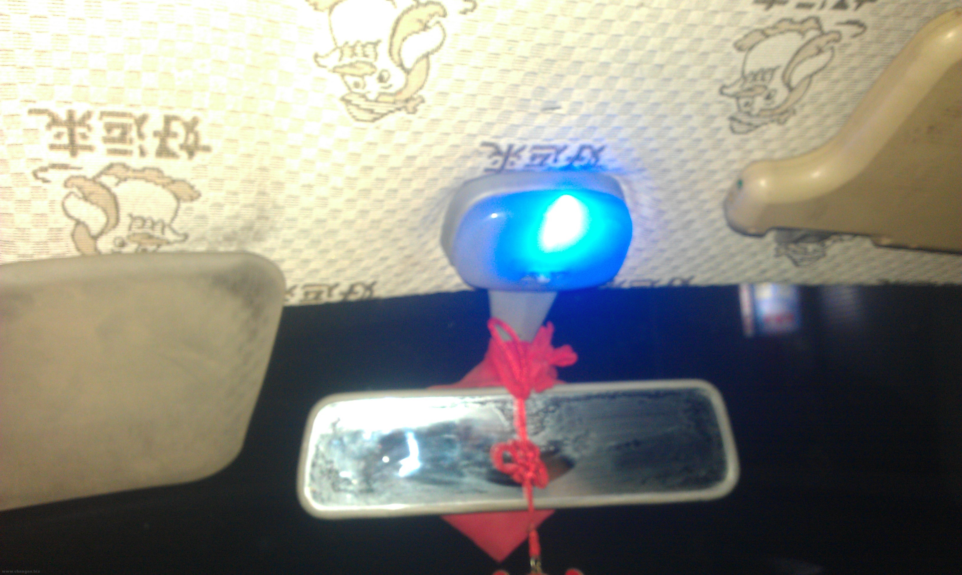

读书时候没学  现在才开始学电路  现学现卖    没好的材料只好拆东墙补西墙   做了点LED灯
6颗20ma的蓝色LED
6颗20ma的蓝色LED
24颗蓝色LED
24颗蓝色LED
现在准备好好想想怎么做板子才能做更好看更耐用的LED灯  因为现在用的是电阻没用Lm317做稳压~~~~既不好看又怕寿命不长~~~行车灯也是直接焊接到插座上的~~~~
 楼主| 发表于 2013-6-6 02:39:34 | 显示全部楼层
中网是24颗蓝色和24颗绿色组合的       所用材料全是一个太阳能灯拆下来的~~~~~~成本为零~~~~
