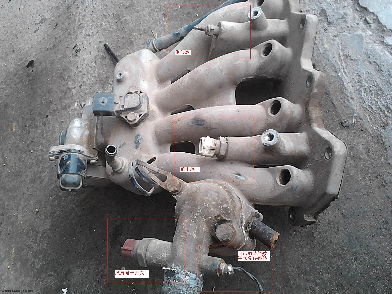

喷油嘴喷完油后,混合汽要分别进入4个缸中的铁管道上,只有1缸和4缸的管道上各有一个传感器,其中1缸的是两线的,4缸的是一线的,是什么传感器?在网上查也查不到?起什么作用?位置比较隐蔽,要拆下手刹和换挡杆才能看到,希望知道的高手解答一下,谢谢!

1缸的那个传感器两线,是和喷油嘴的供电线在一束的,那一束线10根,8根是给喷油嘴供电的,两根是给一缸那个传感器供电的,不知道那个传感器是什么传感器?
发表于 2013-6-5 15:39:13 | 显示全部楼层
两个都是水温传感器 一个是个电脑的 另一个是到仪表的

不是那两个,你说的水温的两个我知道,不在一个位置上,这个是在喷油嘴喷完油,混合气要进入缸体燃烧前的那四条钢体上,只有一缸和4缸才有的,

发表于 2013-6-6 01:17:47 | 显示全部楼层
是不是这样的,见图中标注。

荣春 发表于 2013-6-6 01:17
是不是这样的,见图中标注。
对,就是到电脑和到仪表的那两个?是什么作用的呢?谢谢!
