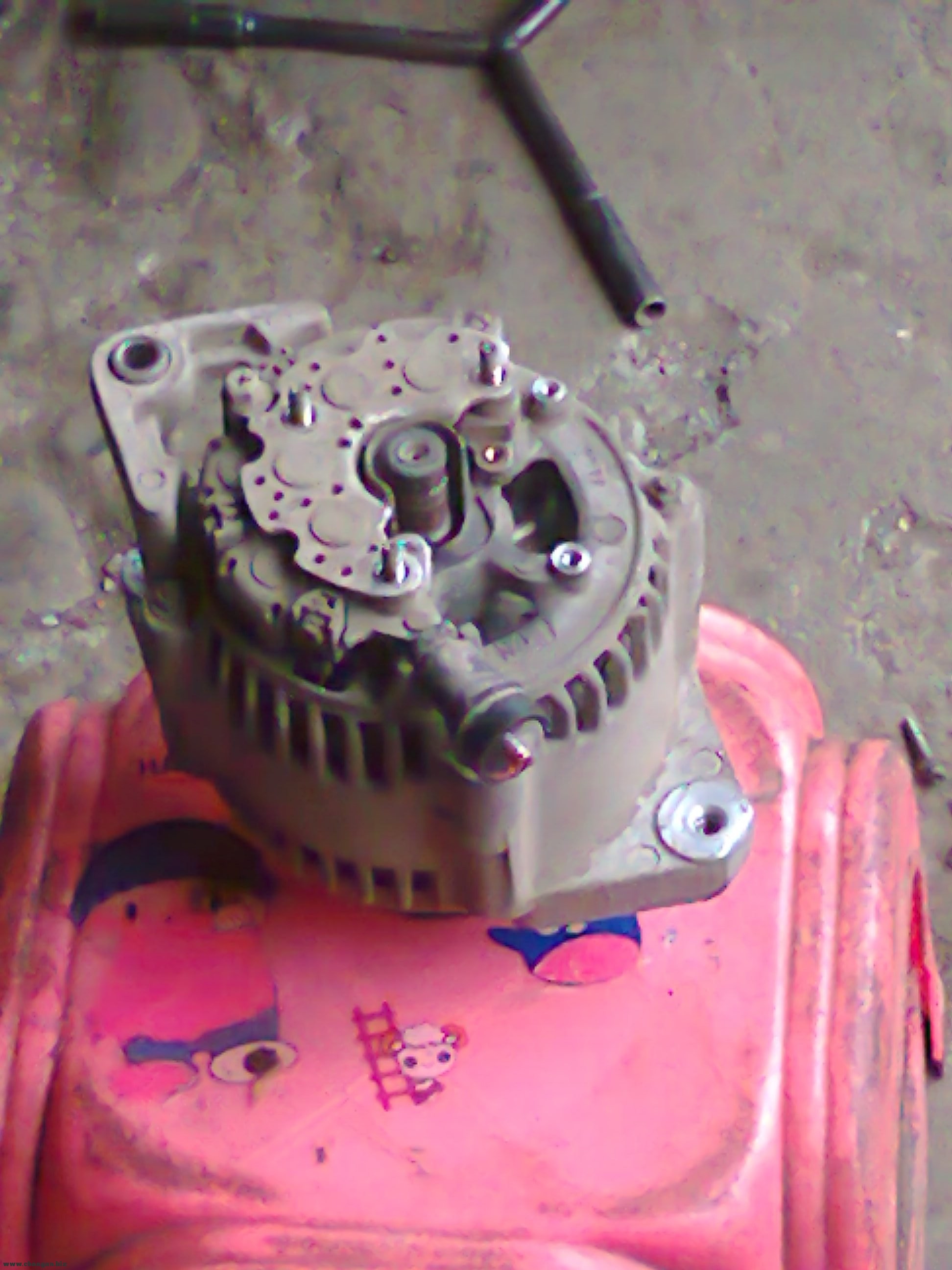

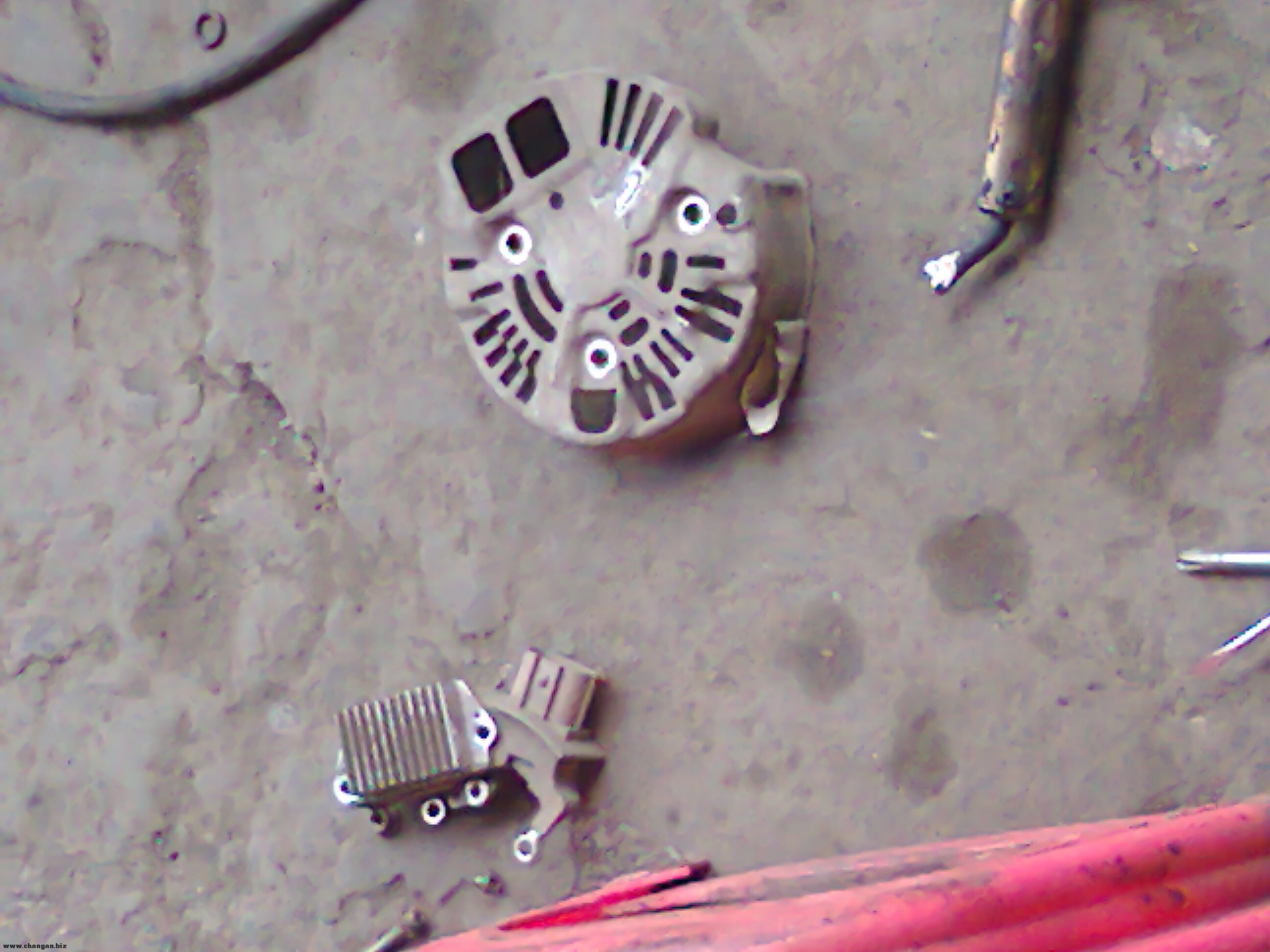

星2快十万公里了,昨天出门办完事回来的路上发现喇吧没响,转向灯的嗒嗒声也没。同时动力下降、杀车变硬、正高架桥上坡,心道完了:要死火!!急靠右边停车,打不着火了,应急灯也没反应。各种操作也没法,速电朋友救援!!回来测了电压只有7V,点火又正常了,先保养发电机看看怎么样
拆下的发电机
拆下的发电机

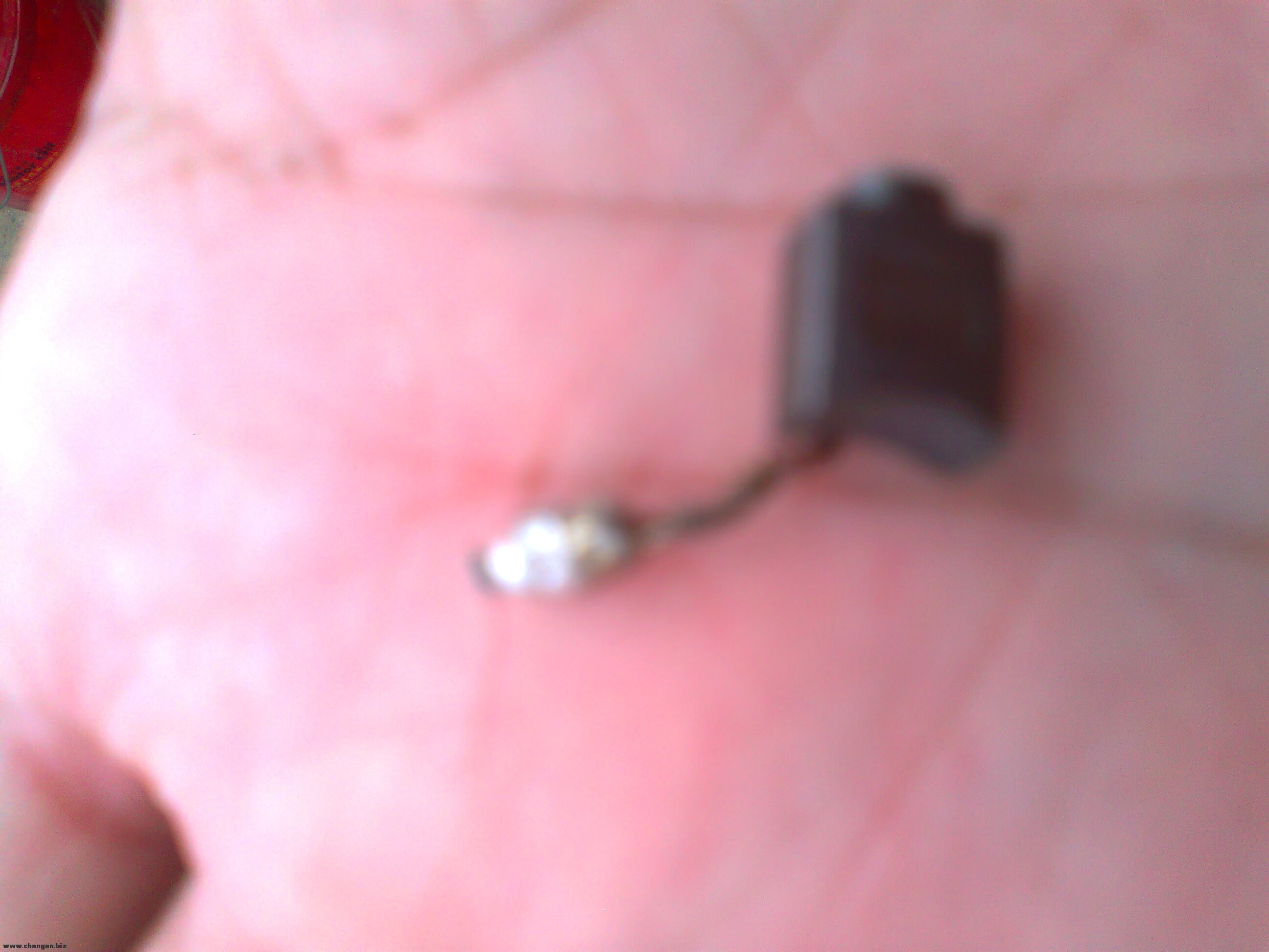

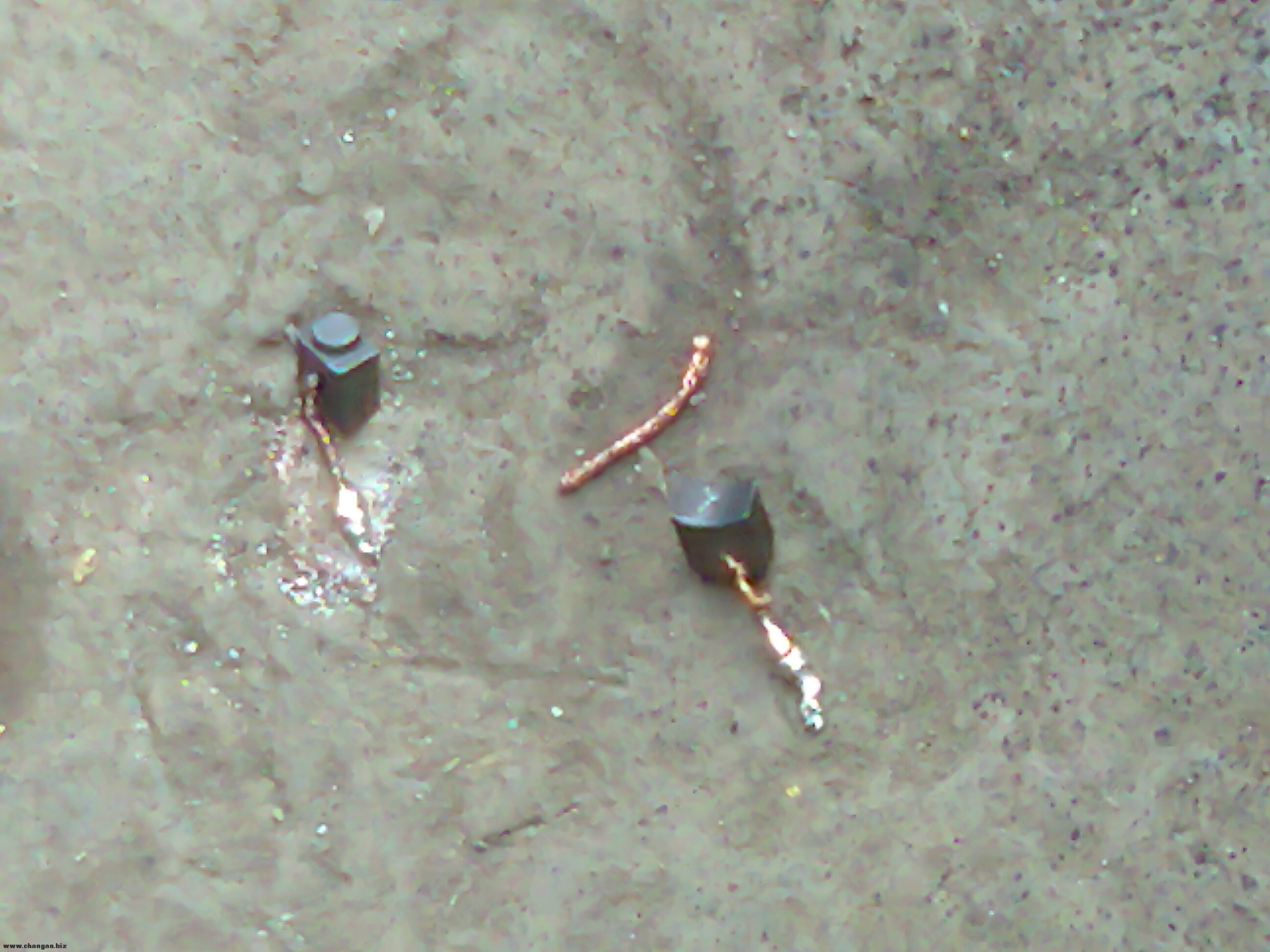

快磨损完的炭刷
快磨损完的炭刷

 楼主| 发表于 2013-5-30 20:10:05 | 显示全部楼层
麦田守望者 发表于 2013-5-30 14:43
碳刷磨损引起的问题?
极有可能,今天跑了一天没问题!!电瓶电压低了点7V,过两天再测看看。
