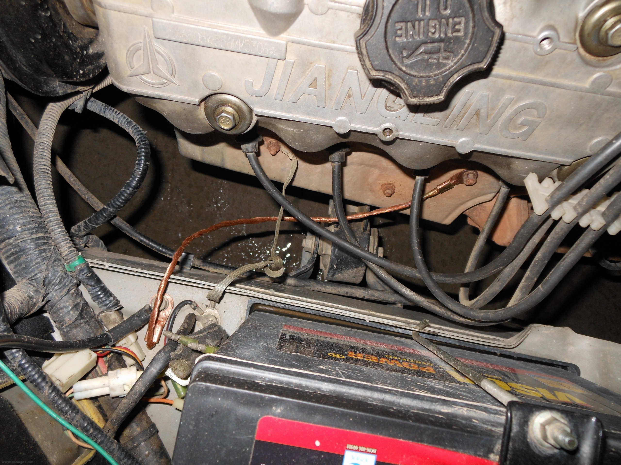

    昨天,闲着无事加了一条搭铁线。自制的,铜头2个共2元,8平方多股铜线5元一米,没用完。看到原车的搭铁编织线明显老化,就加在这吧!从负极接线通到排气管,一会就搞定了,怕着火,把铜线的胶皮都剥了。试车50公里。嘿嘿,怠速稳了,动力明显增强了,不是心理作用哦!就是跑完50公里后,接近排气管的一头的铜线有一小截由黄色变白了,应该没事吧!
总费用7元哦!使用一个月反馈,油耗少了,原来100元170公里,油价7.36元;现在100元200公里,油价7.44元。路况是都是在323国道上行驶,时速都是60~70公里。高兴中!!!)
黄色的就是新加的搭铁线
黄色的就是新加的搭铁线

变白??不会是铜包铝线吧!刀子刮刮看什么颜色的(⊙o⊙)…
发表于 2013-5-29 06:43:35 | 显示全部楼层
由黄变白那是排气管的温度烫的
