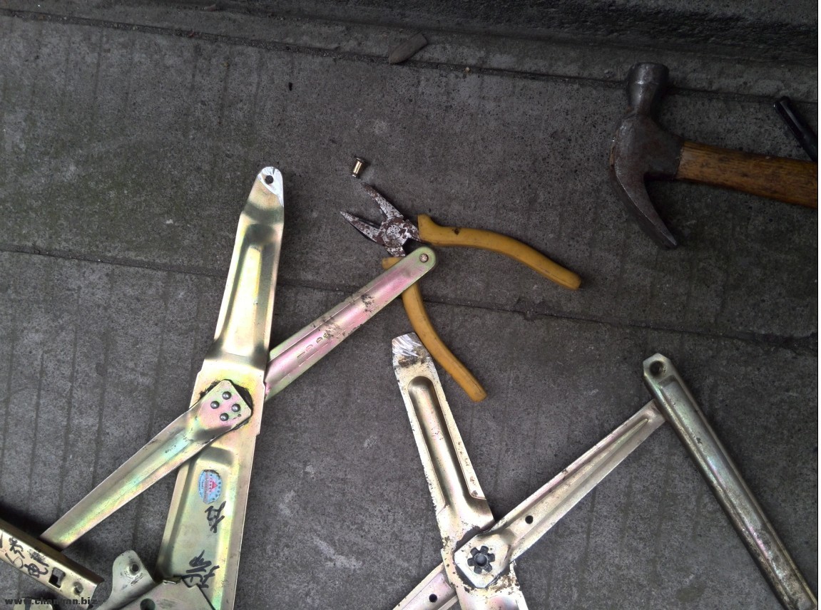

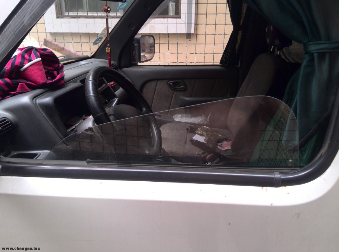

你看这玻璃 怎么了
拆开一看 偶买噶 你吗下雨?还是怎么的滑槽的小轮子 破裂了

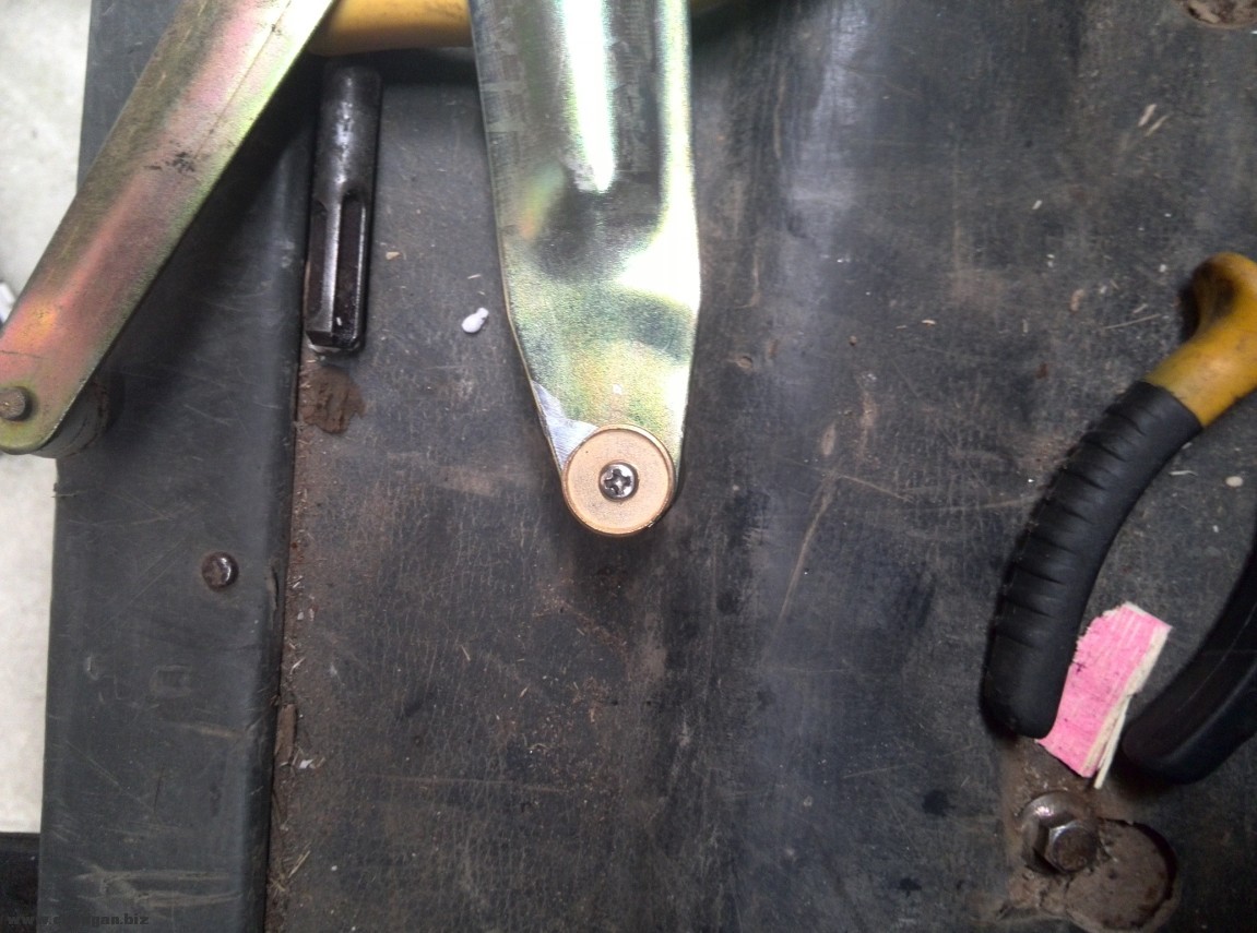

哎 一切都节约为主 吧以前的旧的拿来 看有没有办法不花钱
看了半天 决定把废旧的总成上的轮子换过来 于是就用角磨机磨了下来
在中间转一个小洞 好上自攻螺丝
这就算好了 有节约了七八十块钱了
